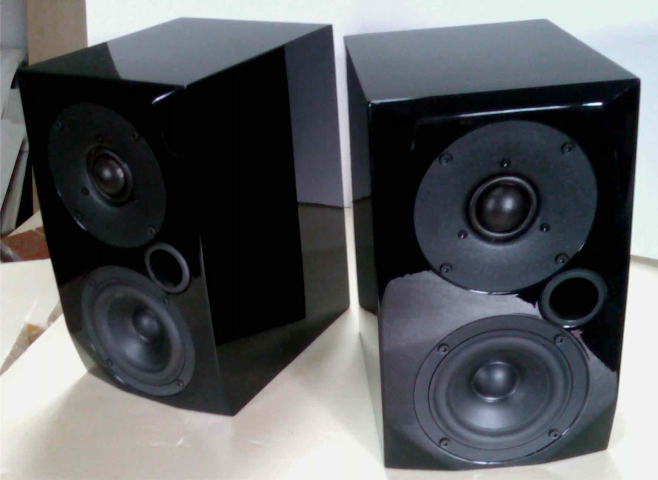

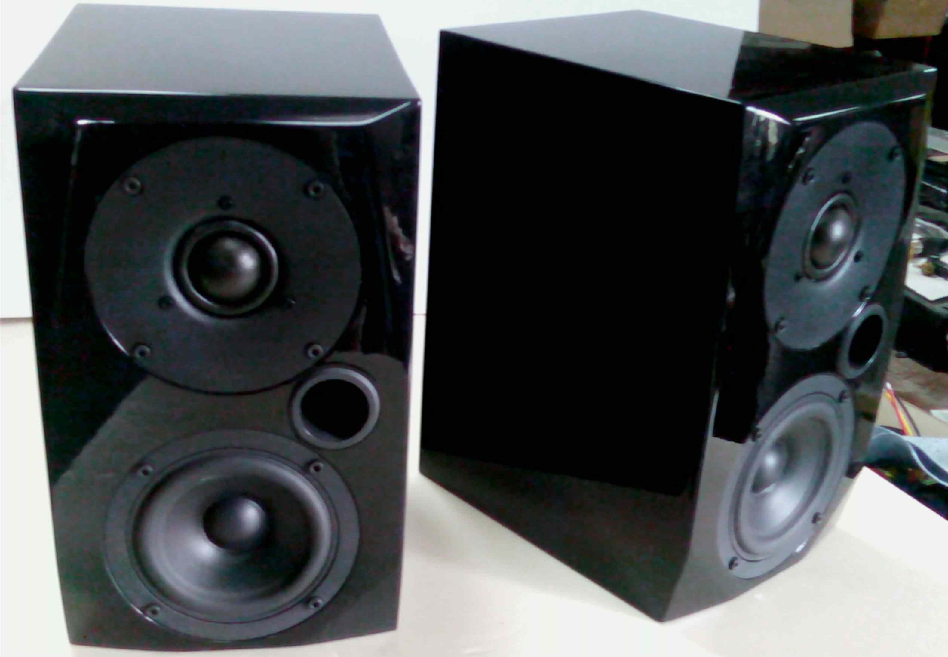

    да я уже переходил к частности...проходит испытания вот такой активный микромониторчик VEGA...он идет в комплект, как АС окружающего звука, к мониторам FAVORIT...4 литра...СЧ/НЧ динамик WAVECOR WF120BD04-01, ВЧ динамик WAVECOR TW030WA07...раздел 4-й порядок, LR, 1800 Гц...фазик настроен на 70 Гц...

    Ну если с "такими" НЧ. Я меньше 6,5" на 70Гц не смотрел. Почему со скептицизмом, на номинальной мощности искажения будут 10% снизу, хотя они внизу не так слышны. От 300Гц такие - да, соглашусь.
    Это дело подхода, играть будет.

    Ну они и рассчитывались, чтобы уверенно работали от 120 Гц...ниже им просто делать нечего...хотя копают достаточно глубоко...
