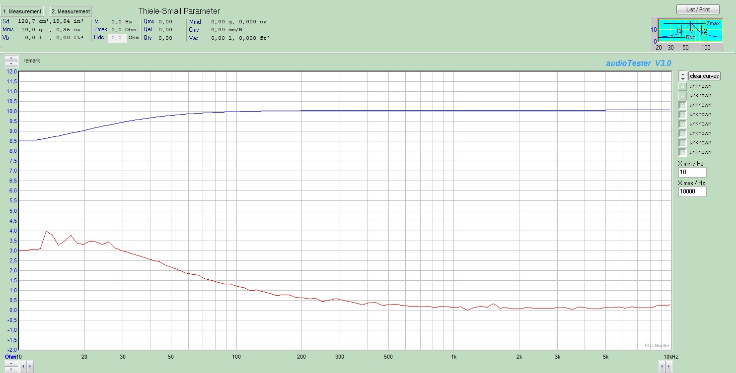

    Вот такой результат получился с резистором. Индуктивность у него 300uГн, сопротивление 10Ом.
    на графике не вижу шкалы ФЧХ. по какому уровню от 500 и выше?

    Прокомментируйте, пожалуйста, результаты измерения резистора в #47
    ---------- Сообщение добавлено 17:59 ---------- Предыдущее сообщение было 17:54 ----------
    Я пока не разобрался, как вывести шкалу ФЧХ. Полагаю, что "0" совпадает с "0" импеданса. Т.е. в районе 500Гц фаза близка к 0.

    по характеру кривых - очевидно - одно - резистор ведет себя как "конденсатор". это влияние входного разделительного конденсатора на входе звуковой карты (точнее на ней самой), либо выходной (если есть)
    что за звуковуха? вполне можно решить проблему двумя путями.
    первое - отпаять конденсатор и заменить его на большей емкости, это понизит работу ФИНЧ.
    второе - посложнее (кому как) - подобрать (по результатам замеров) - больший уровень замера - то есть 27Ом-56Ом - ту зону где фаза и импеданс не меняется, либо меняется не значительно. снять параметры импеданса динамика с включенным последовательно с ним резистором, зате открыть файл измерений и от каждого значения импеданса вычесть значение номинала включенного резистора.
    третье - просто забить. но помнить в уме - что ниже 200-300Гц - результаты неверные.
    ---------- Сообщение добавлено 18:06 ---------- Предыдущее сообщение было 18:04 ----------
    четвертое - поискать иную ЗК

    Когда измеряю динамик - такое впечатление, что результаты верные. По крайней мере Rdc программа определяет верно - результат согласуется с измеренным мультиметром сопротивлением. А в районе резонанса у НЧ динамиков сопротивление такое, что эти 1-2 Ома погрешности не играют большой роли. Возможно, дело во влиянии индуктивности динамика? Надо попробовать дроссель померить. Блин, где тут смайлик с лампочкой?
