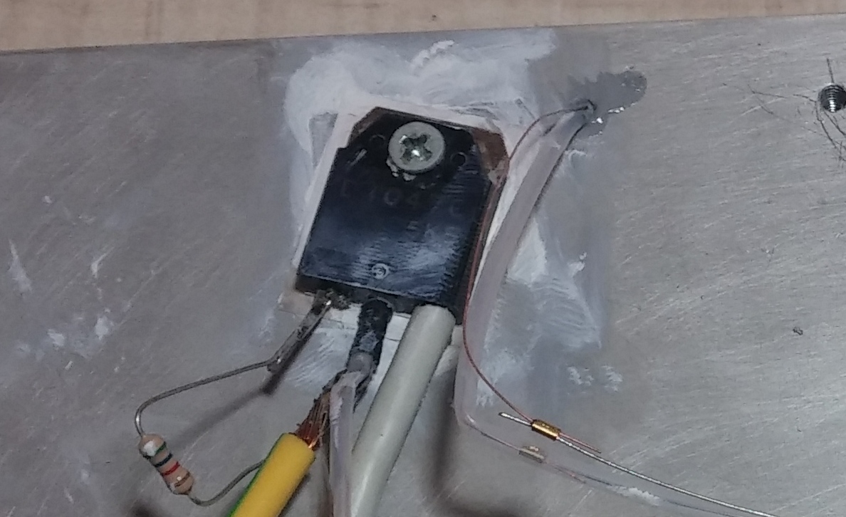

    И измерял разность температур между металлическим фланцем транзистора и радиатором.
    а температуру кристалла с какой именно точки снимали ?
    Я тоже, не так давно, тестировал различные прокладки на предмет термопроводности, и тоже изначально хотел снимать температуру кристала с фланца, и поэтому искал подходящий тр-р в корпусе то3 с открытм фланцем.
    Но как оказалось, что на флаце температура ниже, чем на корпусе тр-ра. Поэтому экспериментируя сразличными точками тр-ра, пришел к тому, что самая высокая температура на средней ноге транзистора.
    Поэтому в итоге тестовый стенд выглядел так.
    Полученные результаты так же, в достаточной степени коррелируют с другими результатами:
    тестировал все прокладки и термопасты на 20Вт (24В/0.82А)
    Паста КПТ-8 (за исключением последнего замера).
    Площадь радиатора 2500см2.
    Время прогрева 5минут.
    (Т радиатора/Т кристала = дельта)
    Прямой контакт без пасты 47 / 60 = 13град
    прямой контакт + КПТ-8 - 47 / 52 = 5 град
    Номакон голубой (0,28мм)- 43 / 73 = 30 град - тест пренудительно преостановлен
    Номакон серый (0,33мм) -- 45 / 67= 22 град
    Слюда "толстая" (0,08мм)- 47 / 66 = 19 град
    Слюда тонкая (0,02мм!!) - 46 / 58 = 12 град
    Оксид китай (1мм)+КПТ8- 48 / 60 = 12 град
    Оксид китай (1мм) +MX2 - 47/ 55 = 8 град
    Емкость слюда 0.02мм - 350пФ
    Оксид Аллюминия 1мм - 70пФ
