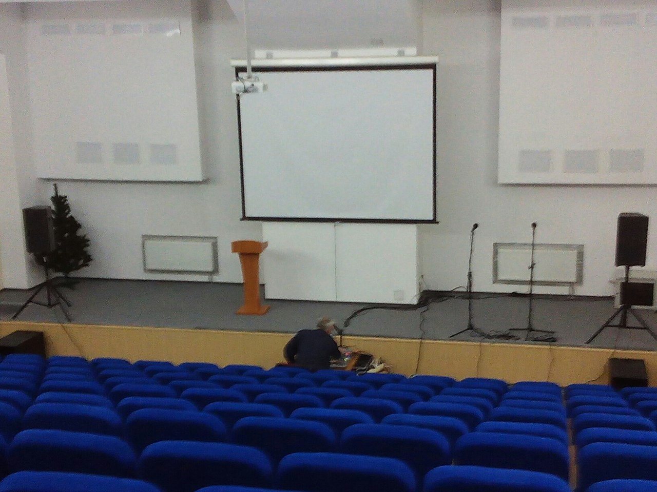

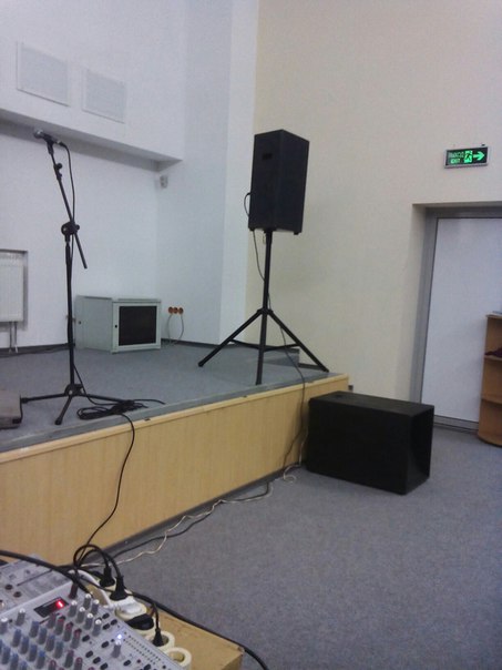

    Отработали с реперами на улице. Сабы подключили от Парка (2х1000 Вт на 8 Ом), топы - на беренжер ЕПХ4000 (2х900Вт 4 Ом). Так же не заморачивался с процессором. По низу обрезал фильтром Парка, деление от Парка. Лимитеры все вкл.
    Звук -очень даже нормальный, не буду говорить отличный, т.к найдется кто скажет, что аппарат не того класса.
    Где записи сделаны и обработаны правильно, долбило по полной. Дует с саба хорошо, динамики то с 98,5 дб чуйкой. Где запись не качественная (ребята сами себе прописывали) приходилось низ немного прибрать, динамики то дорогие, еще и не разминались нормально (так чуть погонял пока снимал АЧХ). На студийной записи долбит отлично, лучше чем их кафешный аппарат в помещении, то-же что то самопал на 2х15. Пришли спросили, а сколько стоят такие сабы.....

    Мерять, больше не измерял. Но комплект отлично пашет. В грудь сабы бъют, сателиты то-же звук удался-
    да и сабы не очень тяжелые, по крутым ступенькам спокойно в кинозал отнесли. Эта стойка, почти 2 кВт. Две стойки нагружены на 2 усилка суммарной мощности 7 кВт, пока хватало на все средней величины помещения и уличные кафешные площадки.

    При делении кроссовером усилка на 125 Гц, прослушивается небольшой горб, но легко убирается эквалайзером (раз продул и зафиксировал)- когда не охота тянуть процессор, задержка расстоянием. При делении процессором, все ОК, эквалайзер не нужен. Но я планирую умощнить сабы, тогда и буду заново снимать АЧХ. Пока 4 саба не приходилось ставить, не было такого заказчика.
    Но для работы с МТ122, лучше наверное делать еще 4 полосу мидовскую.
    Пока для малого проката пришел к такой конфигурации:
    - 2- 4 саба по 1 кВт в связке с 2 топами по 1 кВт
    если мало, то
    - 8 сабов по 1 кВт в связке с МТ122(для удобства сделан из 2-частей каждый топ) и возможно добавление мидбасовской полосы, хотя буду слушать и измерять, когда запиляю еще 4 саба.
    мощность в номинале.... динамики не ниже 98,5 дб чуйкой. для получения максимальной отдачи от комплекта.
