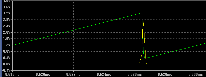

    может возможно через qsc пин внешний разряд устроить ? могу промоделировать ,
    хех , фронт на этом самом qsc , жуть полная , аж пожелтел .

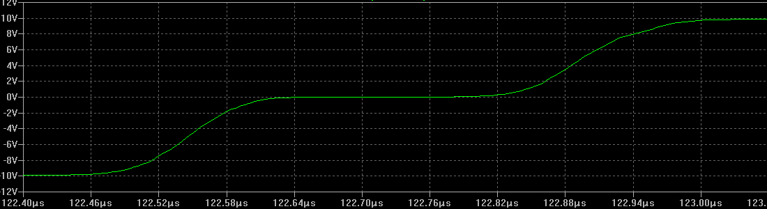

    но в принципе голый n p n деда прижал , эмиттер можно приподнять если чо ..
Название:	доп разряд.png

    жалко на синхро резистор великоват внутри мс

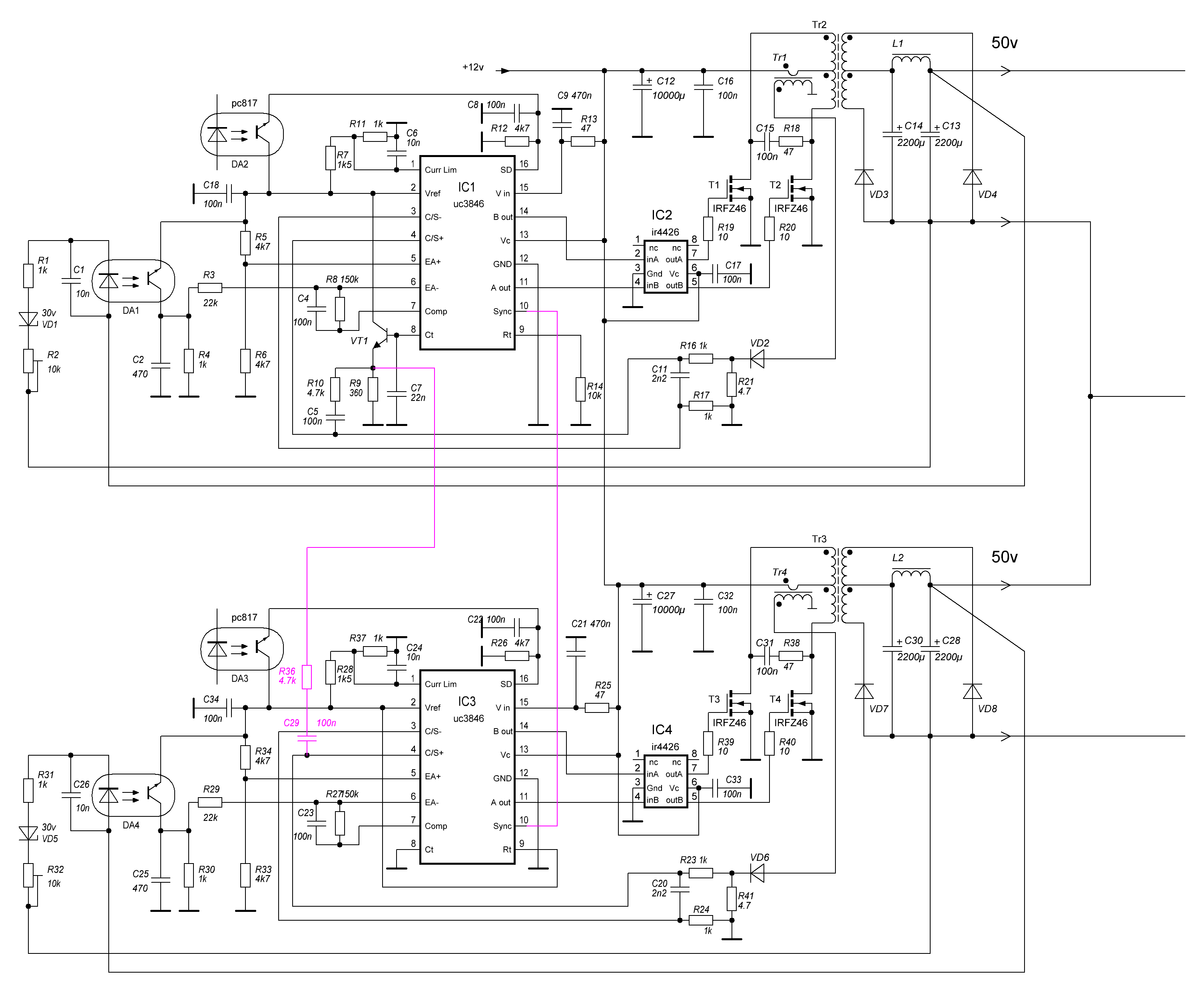

    Вот как хочу сделать.

    По умолчанию Re: Синхронизация ШИМ контроллеров
    перед дросселем конденсаторов быть не должно (С14 и С30)!!!
    ТТ в средней точке на однополярных импульсах работать не будет.
    драйверы нужны 4427, а не 4426.
    чтобы не было биения частот контроллеров, оба драйвера подключить к одному контроллеру, а второй выбросить.
    на первый взгляд пока все.
    И L1 L2 превратить в дроссель групповой стабилизации.

    "как бы"...
    а ты представь 95% рабочего времени и 5% мертвого времени. а потом представь проблемы с размагничиванием сердечника в почти 20 раз быстрее намагничивания.

    Не.... я тоже всегда считал этот вариант непригодным , но вот gyrator в симуляторе показал дееспособность оного , а Bulich подтвердил практическое применение. В стабилизированных ИИП максимальную заполняемость 90-95% стараются не допускать . ИМХО.

    во-первых, при стабилизации приходится делать больше витков во вторичках. это главный минус стабилизации.
    во-вторых, при минимальном напряжении питания рабочее время вплотную приблизится к своему максимальному пределу в 90-95%.
    делал уже народ пуш-пуллы с ТТ. но там у ТТ было две первички, включенные встречно в оба стока. при этом сердечник ТТ сам перемагничивается симметрично током обоих ключей.
  15. #54
