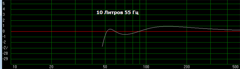

    Предназначен для ФИ. А в таком оформлении нижняя частота будет 50 Гц. Объем ящика 10 Литров.
    В воздухе
    В ФИ 10 Литров, резонанс самого ФИ - 55 Гц

    Судя по размерам на картинках - это приблизительно 300..(340),,.350 мм , считаем частоту на 1/4 длине волны 340/0,340/4 = 250гц , как поведет себя поглотитель на таких частотах х з.
