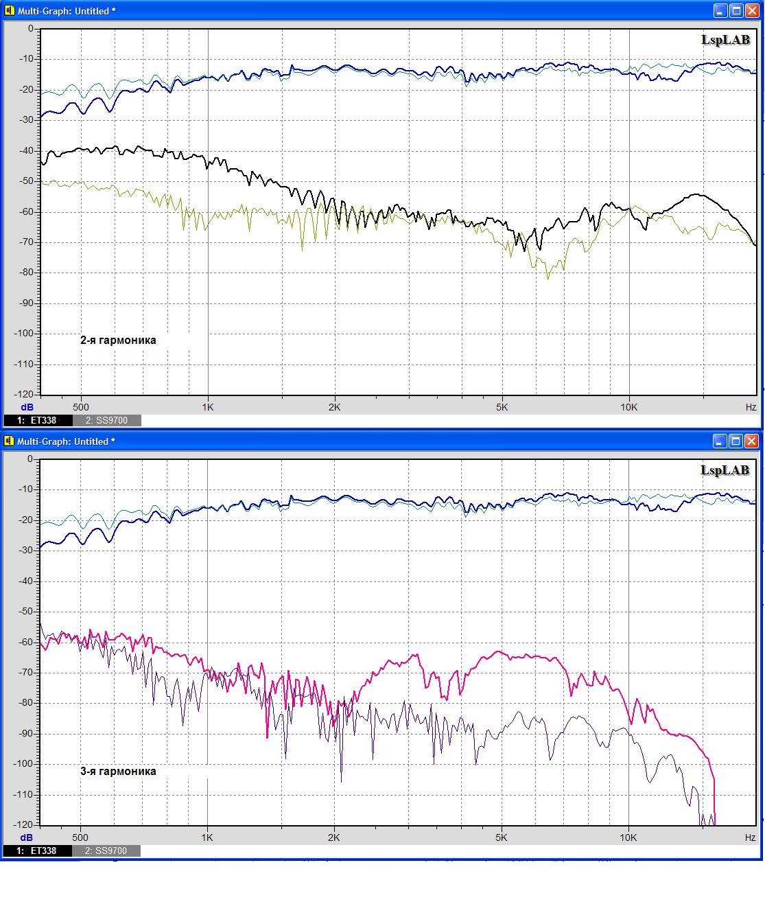

    В большинстве их (*Scan Speak) ВЧ динамиках вторая гармоника соизмерима с обычными пищалками, зато остальные довольно низкие.
    да.
    По мне лучше пускай будет на 0,2% и вторая и третья как у мореля, чем вторая на 0,5%, а третья 0,05%.
    Морель по искажениям не образец для подражания, но звучит более материально, зараза.
Название:	ЕТ338 vs SS9700.JPG

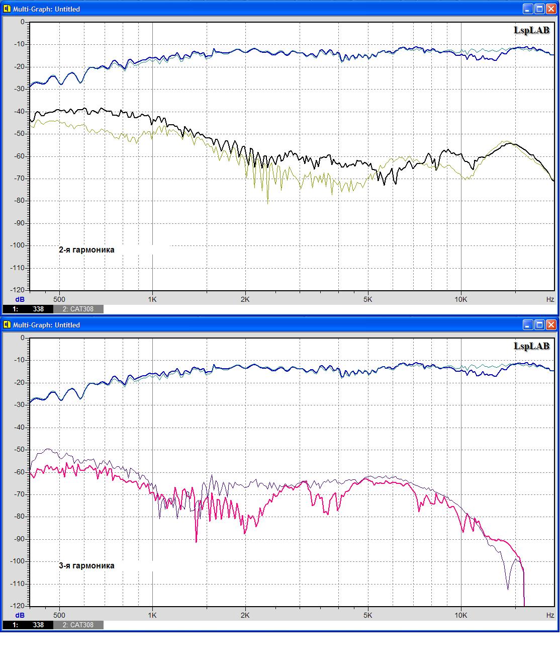

    В теме речь идет про ET338=MDT33. На твоих графиках скорее CAT308, а не один из первых.
    Ну да, я ошибся, должна быть подпись ET338.
    Кстати, по искажениям ET338=CAT308, и не вижу причин им отличаться.
    Но , опять же, ET338 и CAT308 по звуку значительно отличаются.
    Сергей Давидович, извините за отступления. Удалить?
Название:	308 vs 338.JPG
    Уж никак нет. У MDT33/ET338 при 90дБ уровень второй третьей в районе -60дБ, третья во многих местах ниже -60, но в районе 4,5-7кГц где-то наравне со 2ой.

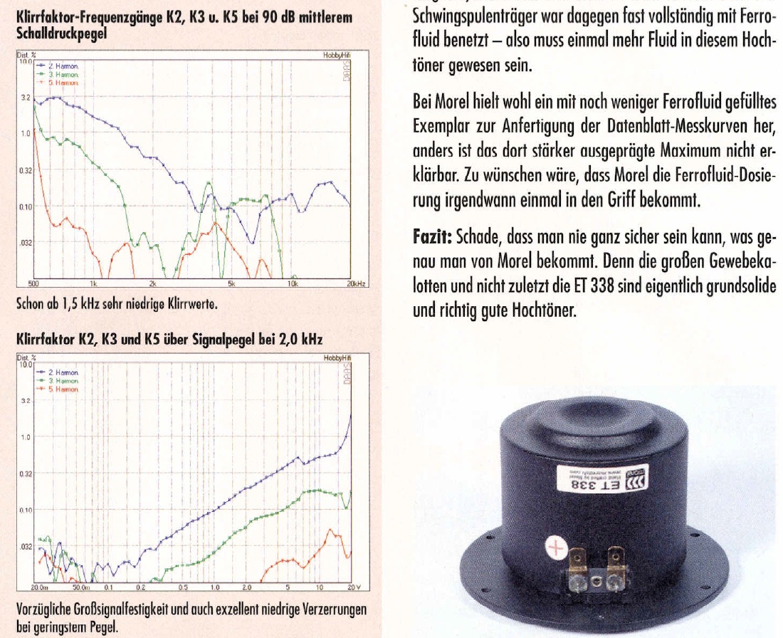

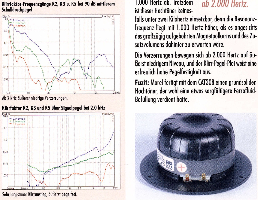

    В Hobby hi-fi разница есть.

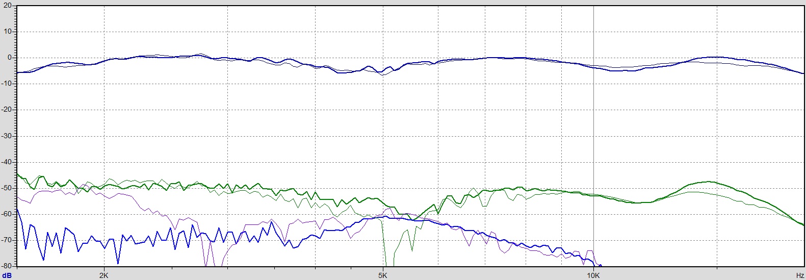

    Измерил свои MDT33 с 10см при 90дБ, но они без ферромагнитной жидкости и что-то мне подсказывает, что микрофон немного врет. Уж больно подозрительно себя ведет вторая гармошка. Надо будет позже еще разок исследовать этот вопрос, а то в новой АС чего-нибудь наделаю...
