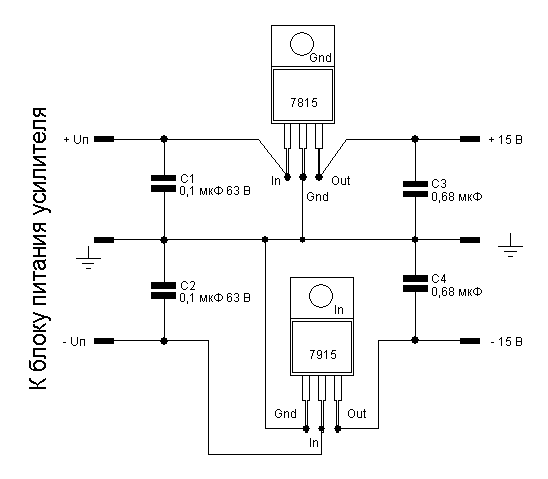

    А вот для питания филтра этого сабовского нужно однополярное в максимуме 30В. В усилке есть вроде ж два напряжения -+26 и -+31 вот 31 давать не надо понятное дело т.к. это будет превышение а от куда можно взять +26В так чтобы не навредить? или лучше запихнуть блок питания 12 вольтовый в корпус еще(ваялется тут ненужный), мошности то много не надо сюда. Сейчас оно питается от кроны =) и ему более чем достаточно.
    Возьмите 26 вольт и поставьте 7815 или КР142ЕН8В.
    Это всмысле такое вот сделать?
