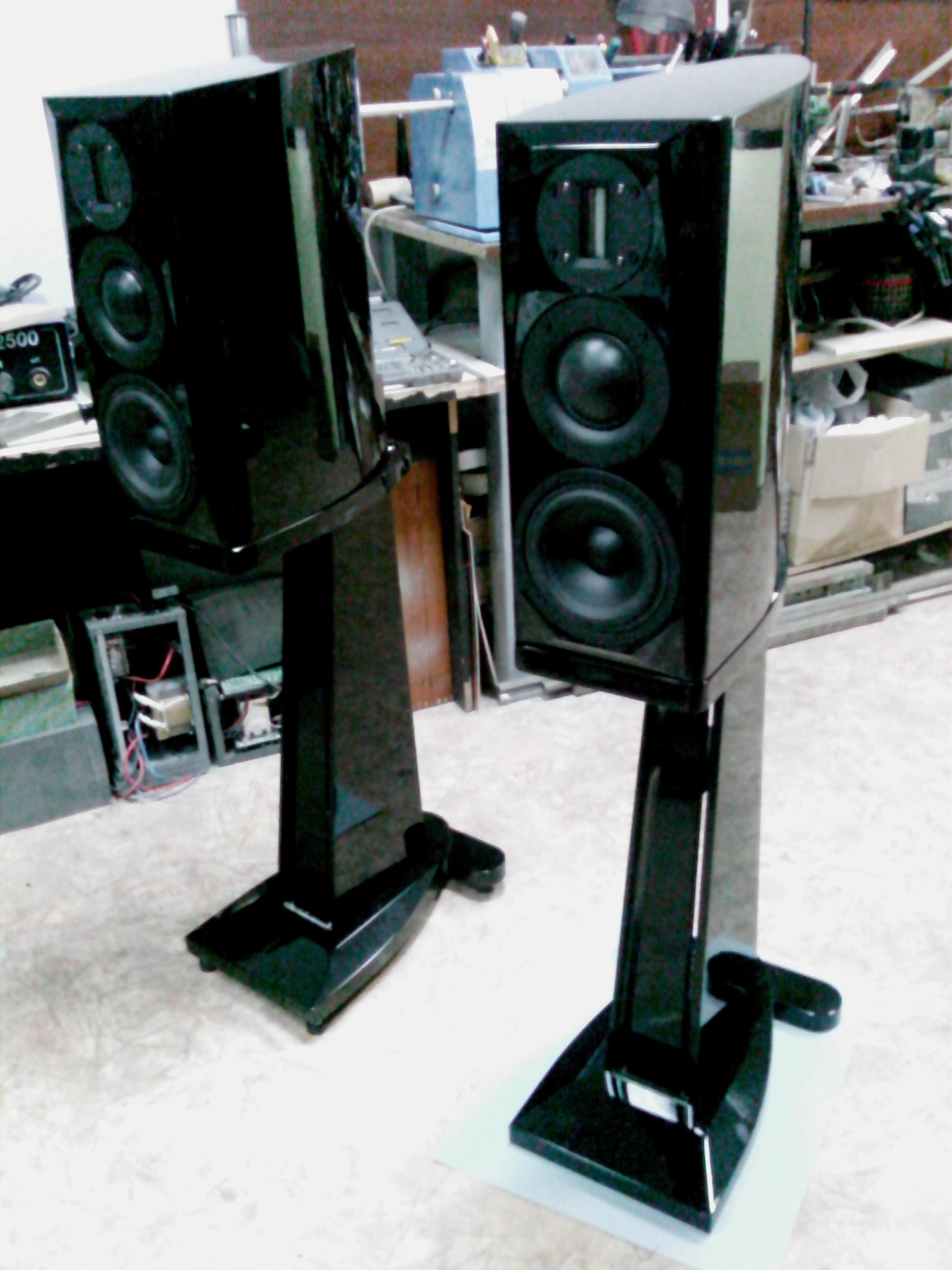

    IcePower 50ASX2 слабоват будет для такого динамика...хотя бы в версии BTL был бы он у Вас.

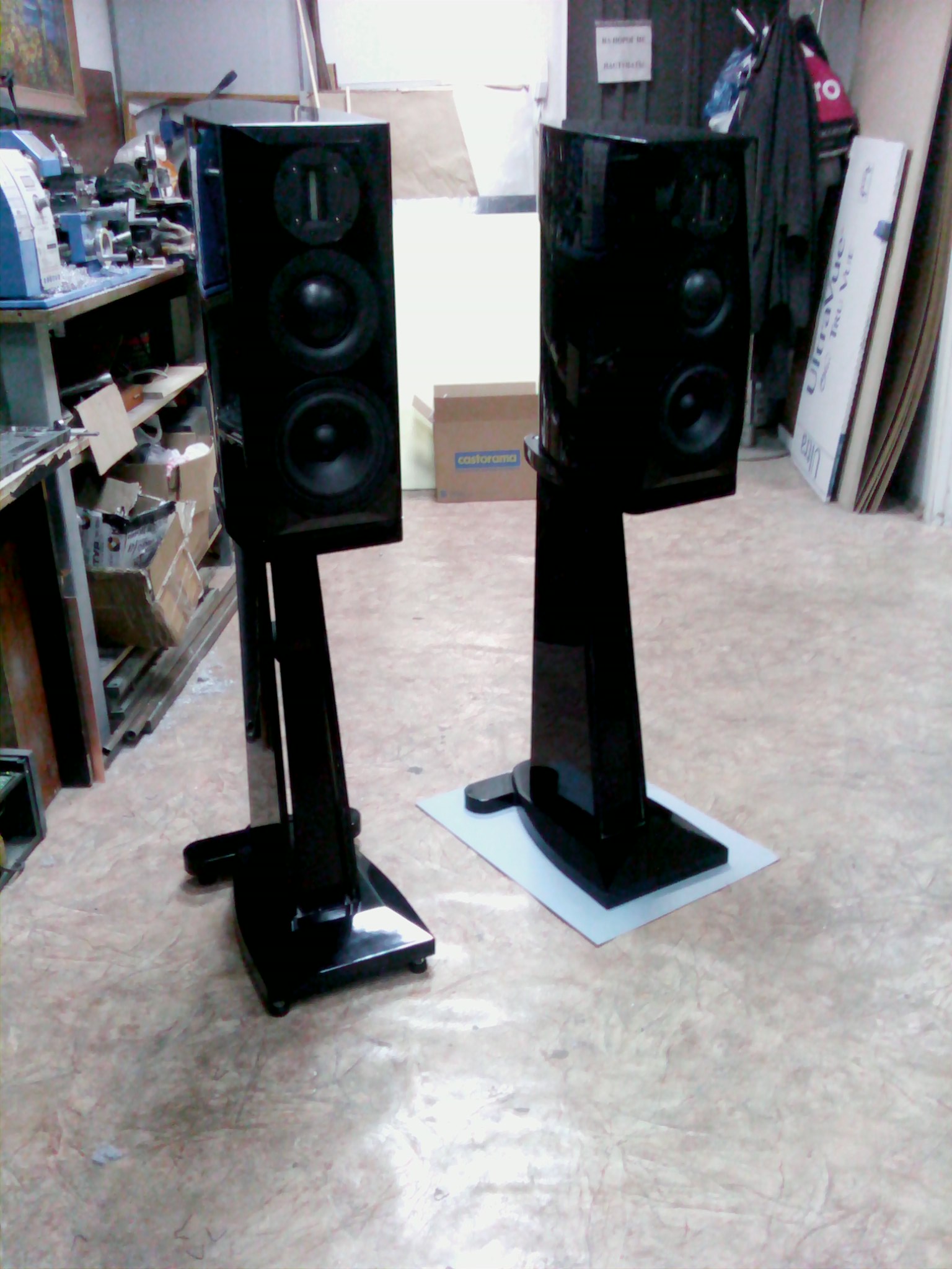

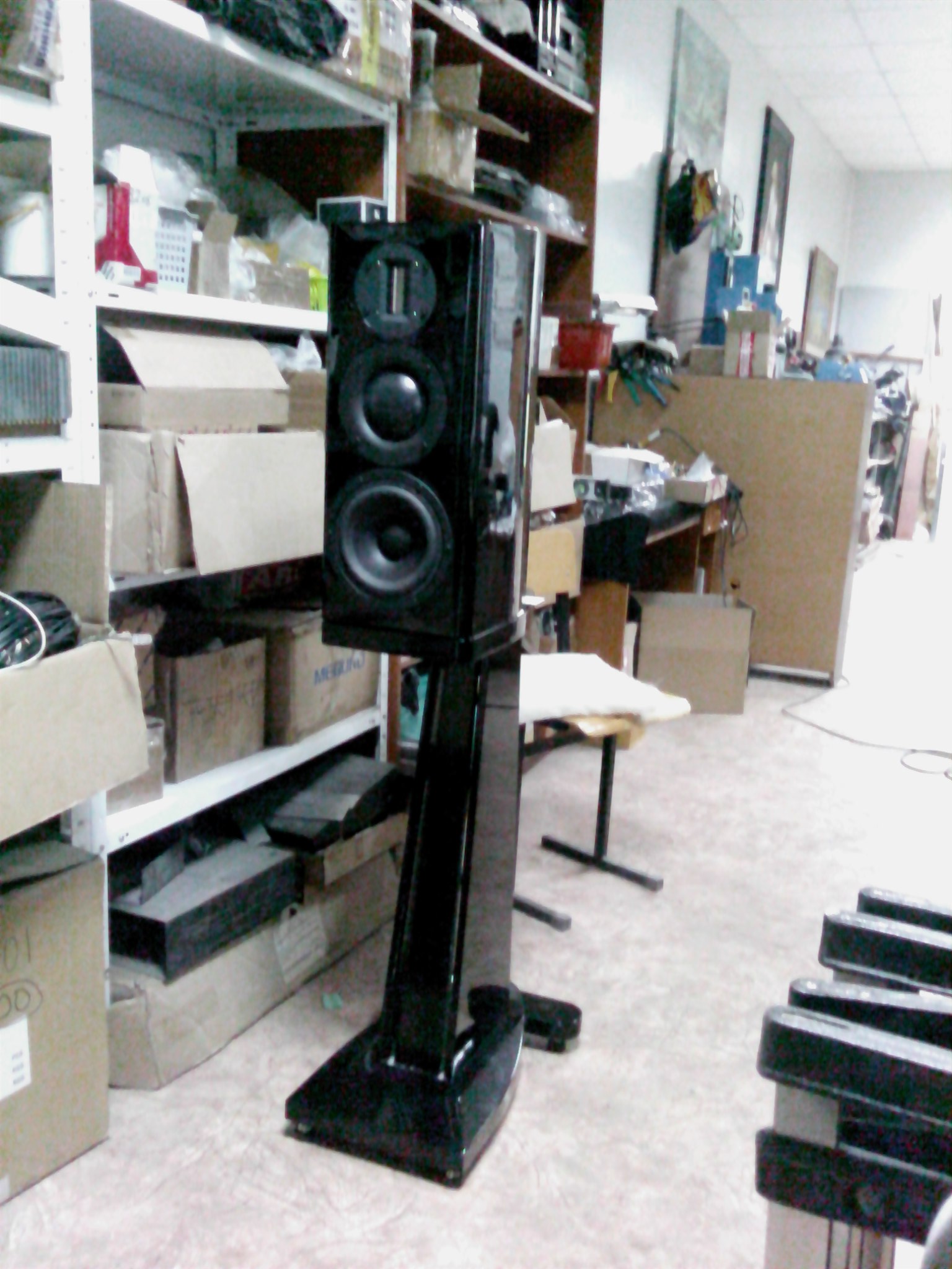

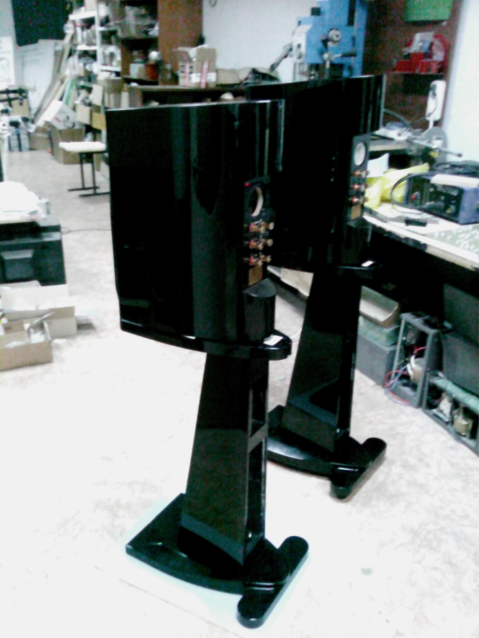

    Активный НЧ модуль на H1209 в моем варианте продлевает низкочастотный диапазон моим мониторам FAVORIT:
ID:	220089   Нажмите на изображение для увеличения.
ID:	220090   Нажмите на изображение для увеличения.
ID:	220091   Нажмите на изображение для увеличения.

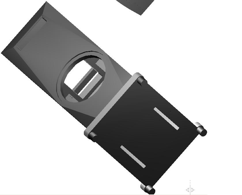

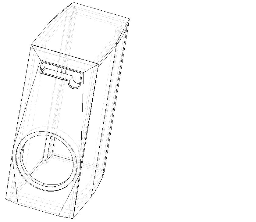

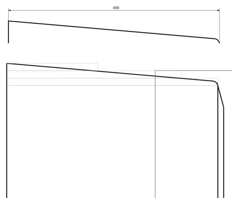

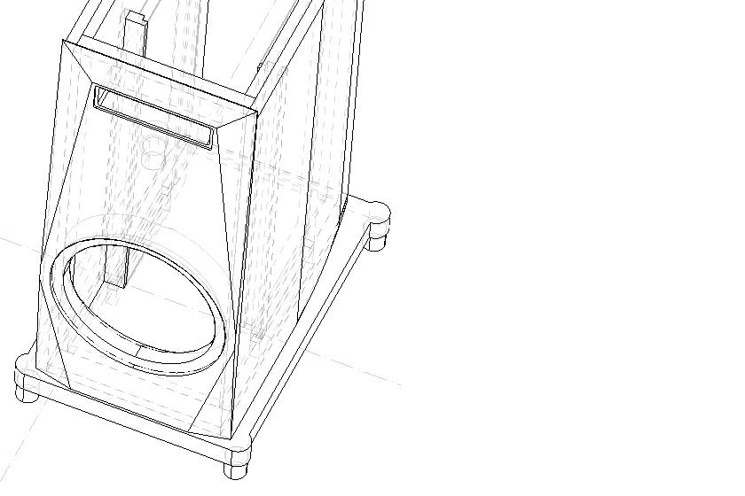

    Дизайн-проект басовой секции FAVORIT WF1209 (разрабатывалась как низкочастотное звено к мониторам FAVORIT):
ID:	220122   Нажмите на изображение для увеличения.
ID:	220123   Нажмите на изображение для увеличения.
ID:	220124   Нажмите на изображение для увеличения.
  18. #57
    Аватар для dasse
    18.09.2006
    г. Воронеж
    418
    По умолчанию Re: НЧ модуль на SEAS H1209-08 (L26RFX/P) в многополосной АС

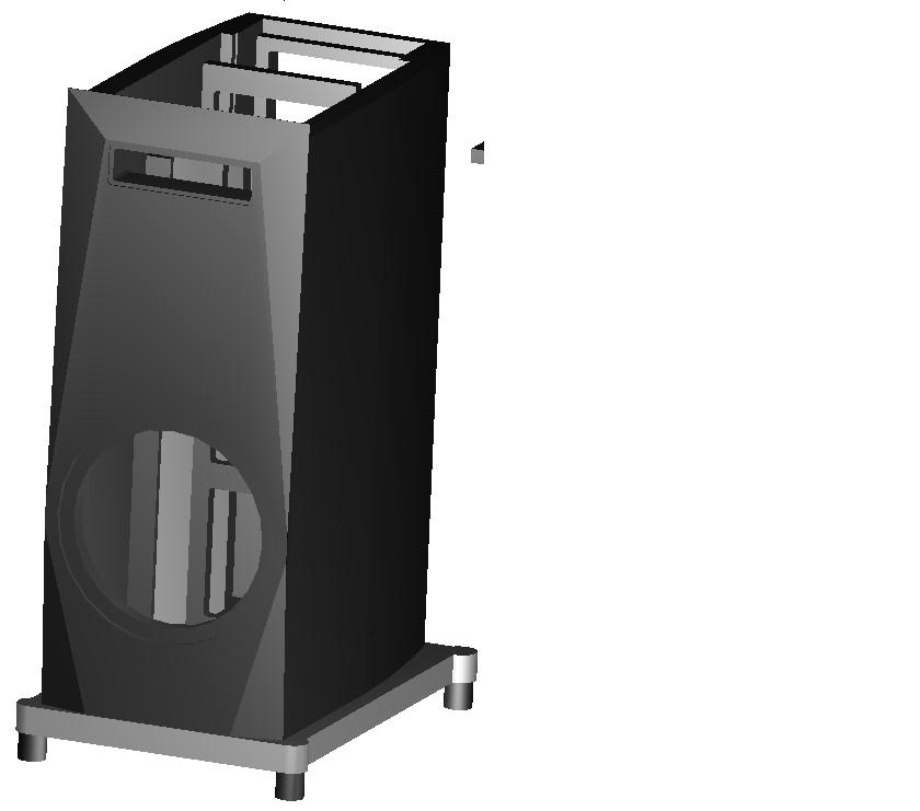

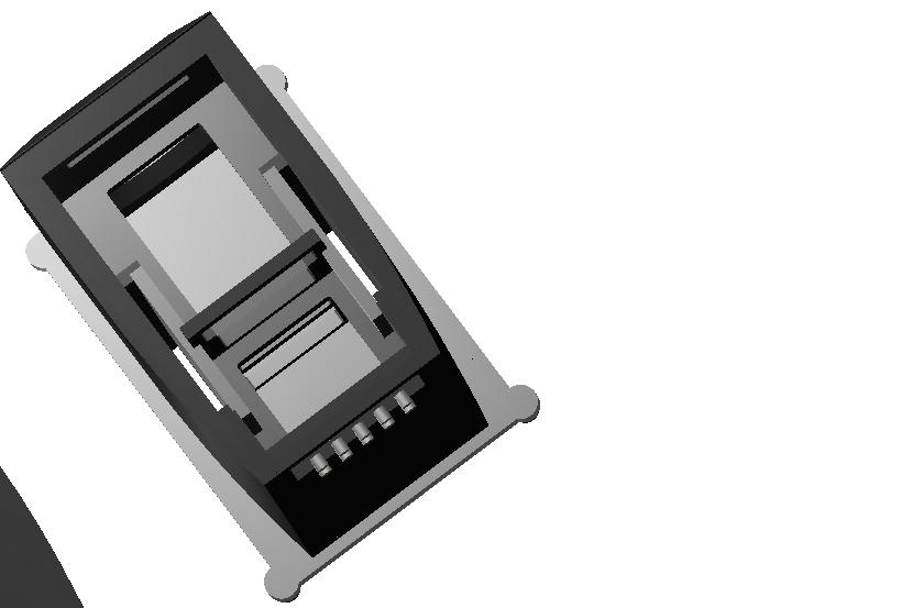

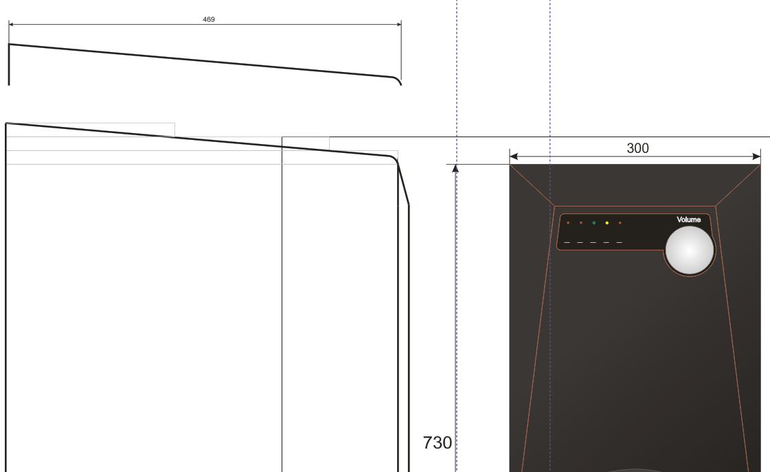

    Внешние габаритные размеры басовой секции:

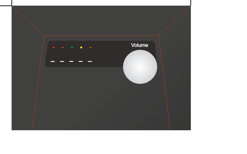

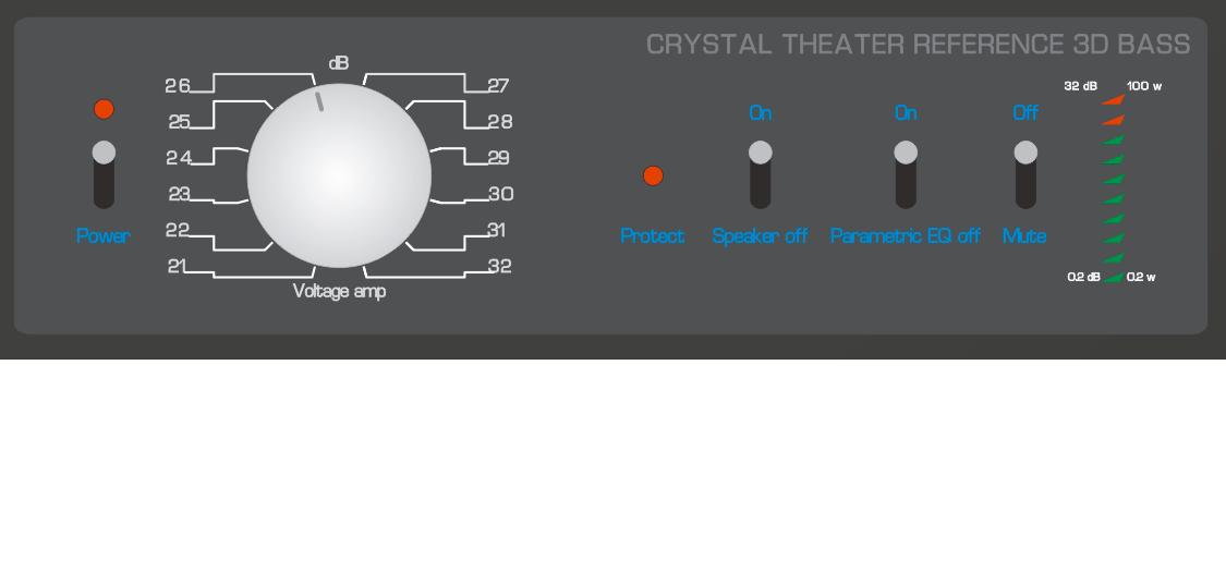

    Разработка управления модулем:
ID:	220132   Нажмите на изображение для увеличения.
