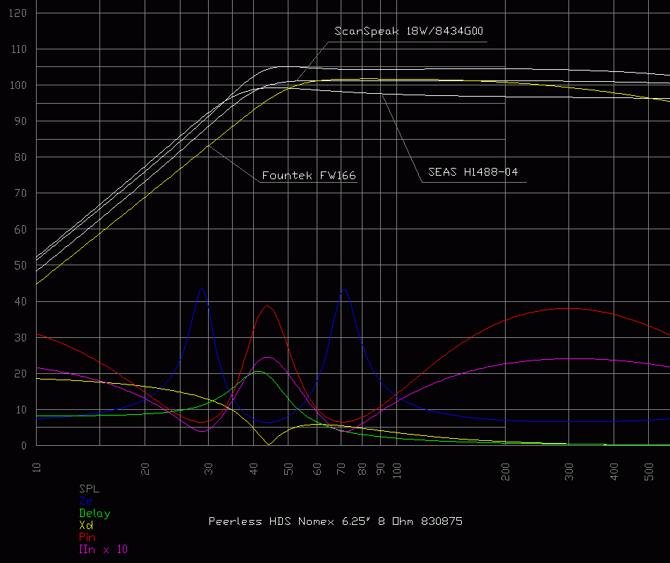

    Добрый Аватар для Gudronov
    12,183
    По умолчанию Re: Двухполосники на динамиках Scan-Speak
    Цитата Сообщение от ExiD Посмотреть сообщение
    Думаете peerless будет комфортно себя чувствовать в 22 литрах? Опять же не будем забывать, колонки больше сателлиты нежели мощные фронты, так что задача подобрать динамик под существующий объем, и фаунтек насколько я могу судить подходит неплохо.
    Если отбросить терминологию - фронты, сателлиты и проч., то требуется организовать в имеющихся корпусах звено, дающее внятную локализацию источника и поддерживаемое снизу сабом. Примем стандартную частоту деления в 75 герц. На этой частоте головка не должна перехлестывать за Xmax и обеспечивать сносные АЧХ и уровень давления, чем больше, тем лучше. Вот главные требования. Забейте в симулятор свой корпус и перебирайте динамики .
    Вообще-то, есть предложение вообще закрыть фазоинвертор.
    Насчет 8" до 3 килогерц - весьма проблематично. Легче 2 по 6.5 ставить.
    12,183
    Цитата Сообщение от Игорь_ЕД Посмотреть сообщение
    Может быть, 22 литра слишком много для данного конкретного динамика. Поэтому и баса нет. Если Вы параметры дина измеряли, то выложите их тут. Вам помогут прикинуть объём ящика. Для того, чтобы был бас, динамики нужно поставить на жёсткие стойки в оптимальном месте комнаты.
    В 500-х Микролабах (что у топикстартера) частота раздела около 200 герц. Для маленьких сателитов это может быть и лучше.
    Ай, лавры S-30 покоя не дают. Вопрос не в том, что корпус неудачный вышел, а в том, чтобы подобрать к нему соответствующую задаче головку.
    Микролабы пусть живут, как таковые. Человек ожидает нормальный ресивер, поэтому все, что после сабвуфера, нужно конфигурировать так, чтобы получить нормальную сцену. 200Гц раздела для фильмов может и сойдет, а для музыки это ни о чем. Да и саб должен быть сабом, выше 80-100гц его пускать вообще нельзя.
