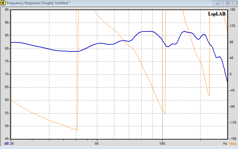

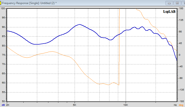

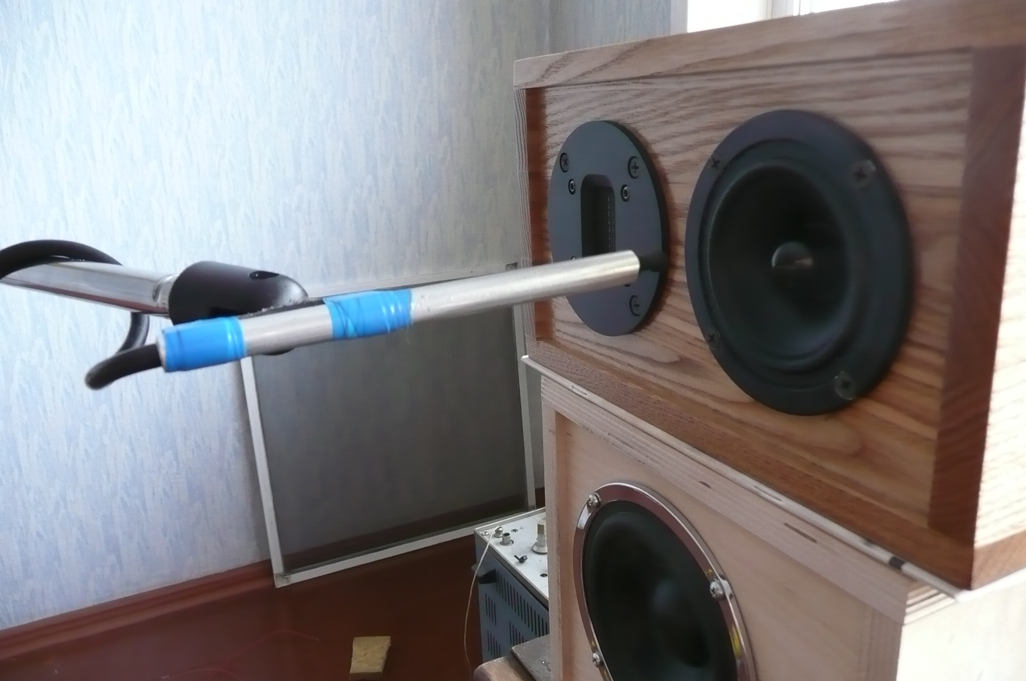

    Получилось следующее.:
    fountek neo 1.0 (1m)
Название:	neo 1.0- 1m.PNG

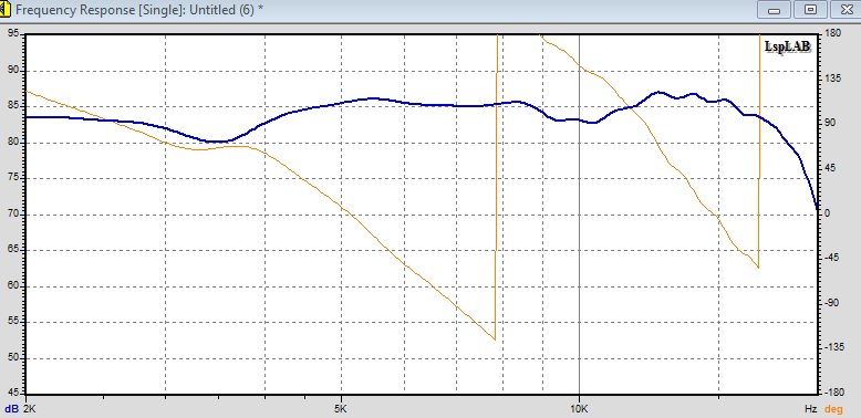

    B-80 (1m)
    Результат:

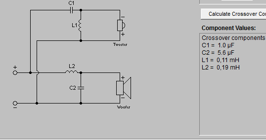

    Кроссовер
    Провал после 16кГц вызван провалом АЧХ микрофона.
    Не судите строго (опыта почти нет ) Частота раздела 10 кГц.

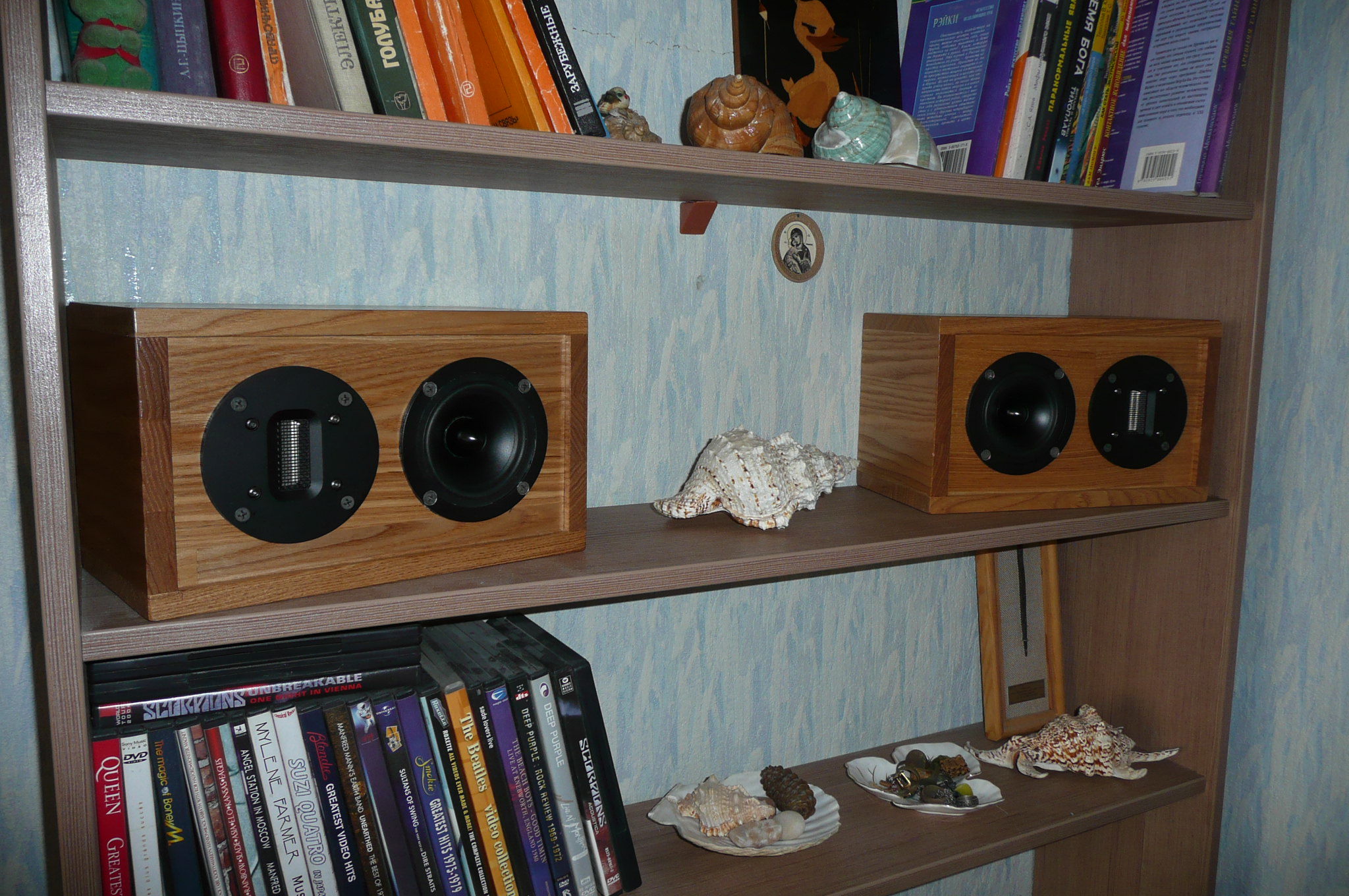

    Получились вот такие вот Hi-end микромониторы-полчники
    Впринципе неплохо звучат. Фунтик мне понравился.
    Детализация очень хорошая. Да и "металл" на нем "металлом" звучит.

    Фунтика я "придавил" одной микрофарадой.
