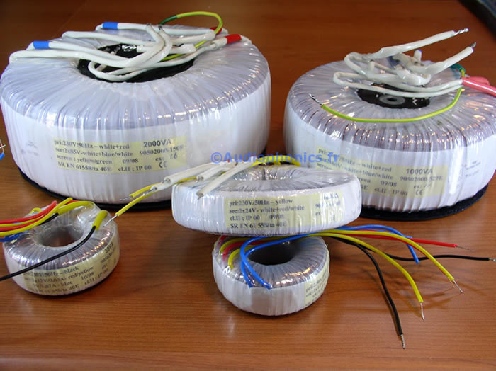

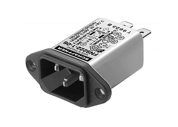

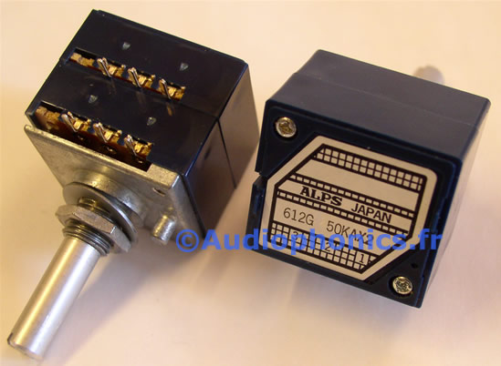

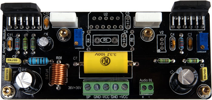

    Согласен. Гляньте небольшую подборку для творческого процесса, правда, за 280 евро, здесь, что на платах, уже можно и твикать:
Название:	SCHAFFNER FN9222 Filtre Secteur IEC Anti-Parasites.jpg

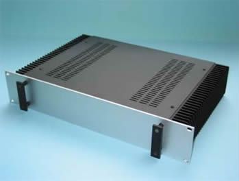

    Красиво. Размер корпуса под профессиональную стойку? Часть подобных плат я уже использовал: блок питания, транс. немецкий, а вот оконечники здесь наверное на 3886. У меня неудачный опыт их использования, что-то пошло не так, вроде всё по даташитам, а звук мне не лёг на душу.
    Лет 5 назад в одной из жарких стран в радиомагазине видел классный набор корпуса для уся, пр-ва Тайвань, стоил 50 долл.. в разобранном виде занимал плоскую коробку.Сам корпус по типу напоминал Cambridge Audio. Кстати за основу для твика можно взять их Топаз 10, а ваш набор, он где продаётся и что составляет основу этой немалой цены, ведь в ней никак не оценен вложенный труд в будущем?

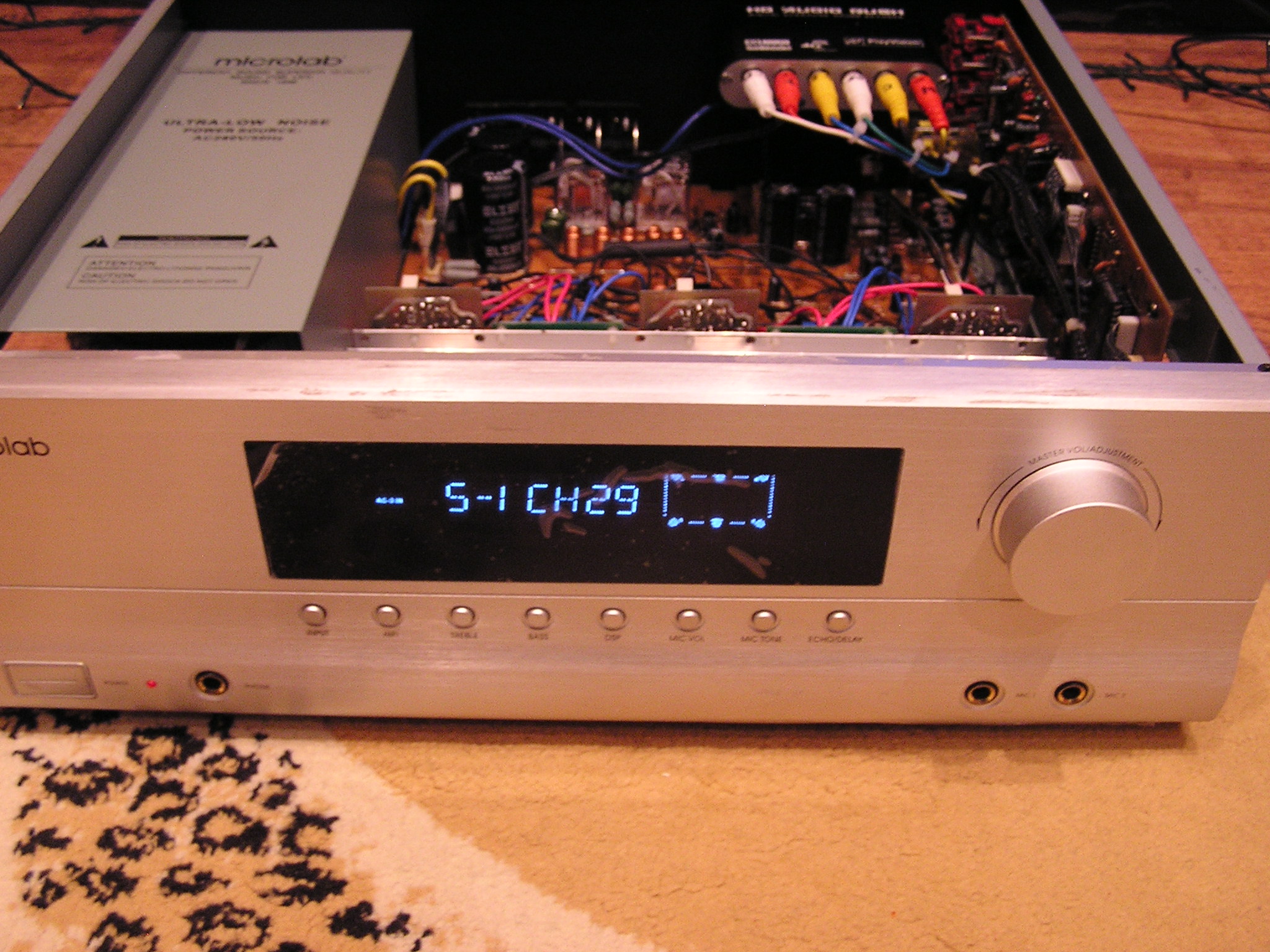

    Вот вариант "неразрушающего" твика Microlab V-3830, в котором установлены 5 каналов УМ на LME49810 и готовый декодер 5.1 производства КНР.
ID:	187484   Нажмите на изображение для увеличения.

    Вот вариант
    Не тестили? К примеру, у 7-ми канальной ямахи RX-V2400 разделение каналов по паспорту на 1кГц/10кГц - 60дб/45дб.
    В мани сколько всё обошлось?

    Нет, измерений не проводил. Всё определяется предусилителем Микролаба, электронными тембром и 5-ти канальным регулятором громкости. Главное, звук стал таким, как хотелось, родной УМ был типикал транзисторного звучания, жёсткий и звонкий, сейчас - детальный (тихие звуки на фоне громких прослушиваются) и сбалансированный частотный диапазон.
    При покупке без переделок он стоил (при наличии тороида, ДУ по всем каналам) 120 у.е. Канал на LME 49810 по схеме "каменного усилителя" вариант одноканальника (кстати, неудачная разводка платы) стоил до 1000 р. На фото показан промежуточный вариант твика: первый был на 7294, второй (на фото) тылы на 7294, третий - все каналы на LME. Третий вариант нужен был для многоканальной музыки. И с каждым вариантом он заметно имел лучшее звучание.
    Pioneer А-30 я брал только из-за режима direct amp, т.е. возможности его использовать для поддержки фронта в домашнем театре, что также позволяет не переключать АС в режимах стерео и 5.1. Такой режим я не видел ни у одного усилителя, в NADах и Marantz 7200 он возможен только в ручном переключении перемычками, что неудобно, а здесь реле всё-таки.

    Канал на LME 49810
    Я бы так не стал делать. ЛМ3886 по даташиту хватило бы за глаза - 5-ть деталек в обвязке. А mute все до кучи и на полевик как у линкса. Я так мост-параллель делал. 140х52 плата, считай 4 канала.

    У меня с LM3886 почему-то не сложилось: при прослушивании 6-ти каналки звук показался необычно красивым, но буквально через минуту были слышны искажения. Такой эффект я отнёс к купленным палёным китайским клонам, хотя покупал в ЧИПе. Этому ещё способствовало сравнение звучания 5-ти родных 7294 (2001 г.р.) и одной купленной в ЧИПе спустя 4 года после первой партии: звук был разным и я решил прекратить эксперименты с 3886 (в коробке лежит 2 платы 6-ти и 5-канальных усей). Потом пришла пора 7250-х. Стало постепенно ясно первенство интегральных драйверов, как из прошлого, так и настоящего. Случайно (дошло до анекдота) в туалете прочёл статью в Радиохобби №2-12 Липавского об усе на LME и работа закипела....Всё получилось как у других. Цена канала на Украине дороже, чем в Москве раза в 1,5. В Киеве не купить 49830, только 49810 по 100 грн. (370 р.), что конечно дороговато. Ну и конечно зависит от типа полевиков: разница в цене в два раза.
