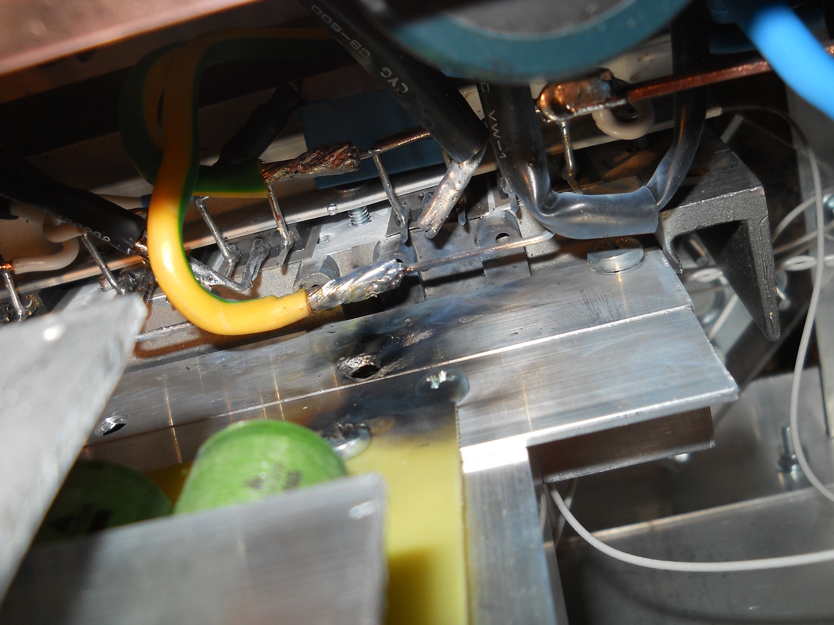

    ZVUKOVIK, попробовали закоротить дроссель? Что происходит с фоном?

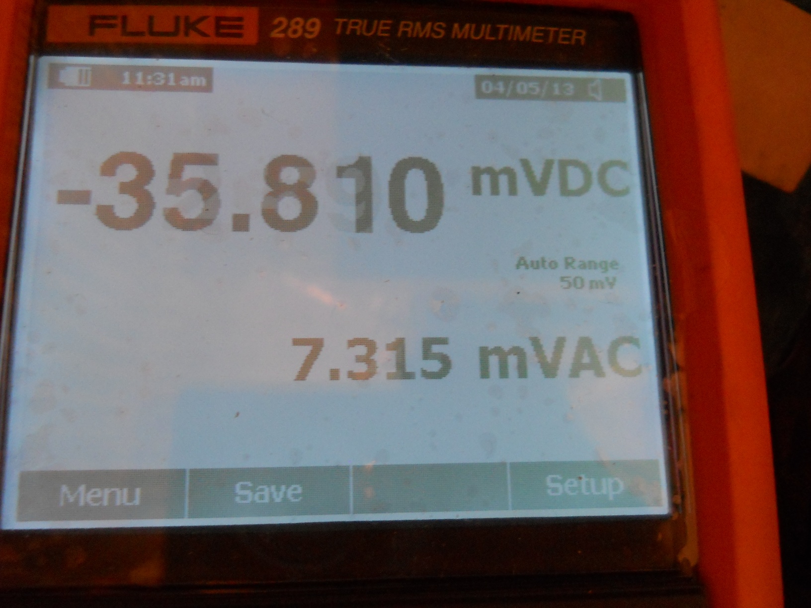

    Напряжения плеч питания по 62в, ток покоя 4А (холодный - 4.3А). R19 заменён на 110К, чтобы выставить требуемый ток покоя (при 56кОм - 3А). Общий провод сделал медной шиной 40мм*4мм. Поставил на колёсики, ибо таскать тяжко

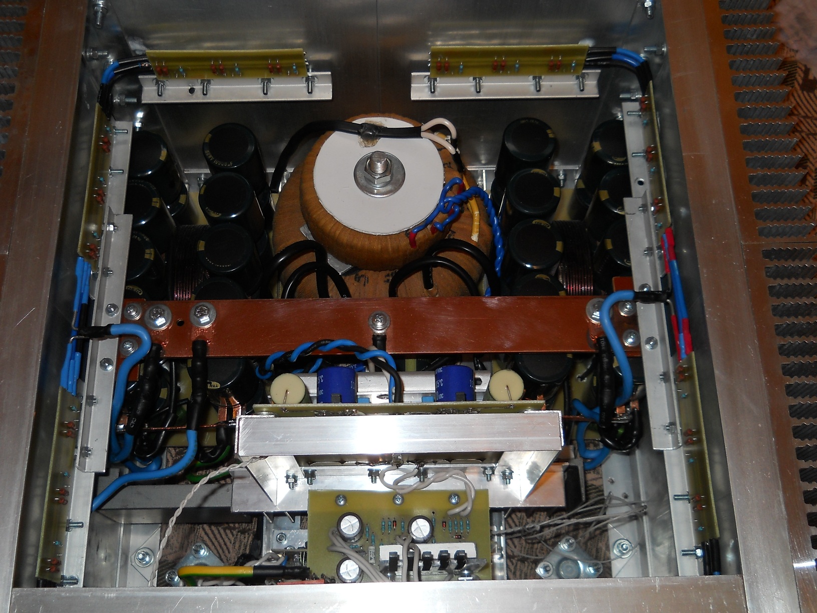

    Вид сверху:

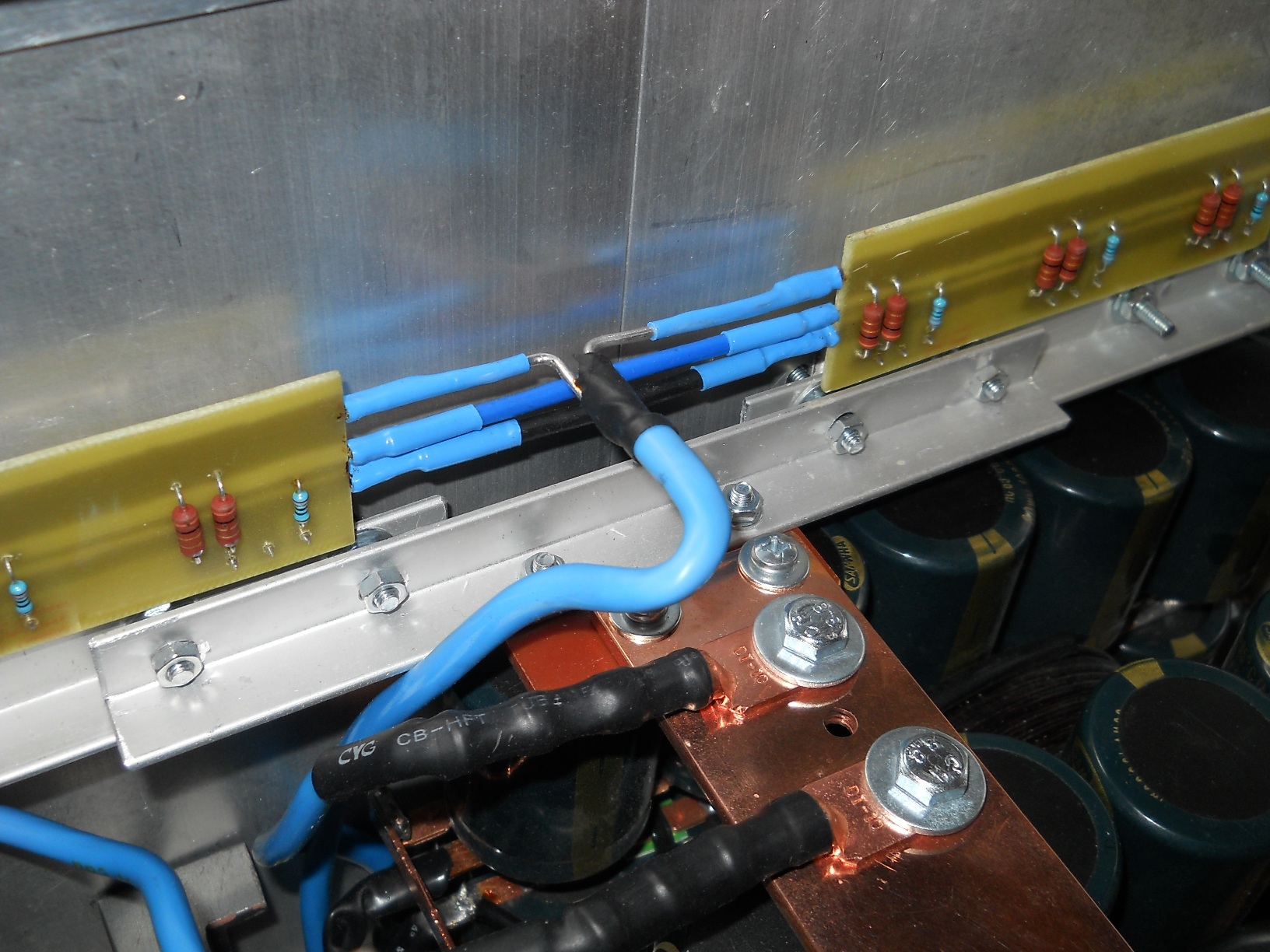

    Подключение питания для выходных транзисторов:

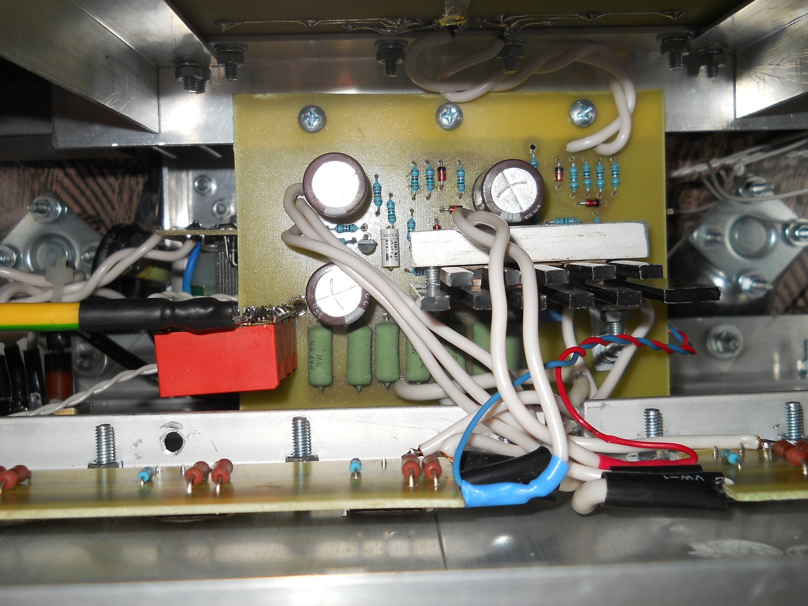

    Плата УМ

    Попытка замкнуть дроссель Проводок соскочил с питающей шины и прямо на общий провод. Хорошо сверкало Даже уголок прогорел) Повторно шунтирование прошло нормально, уровень переменки (на выходе) по осцу возрос, но незначительно, на слух фон слегка увеличился.

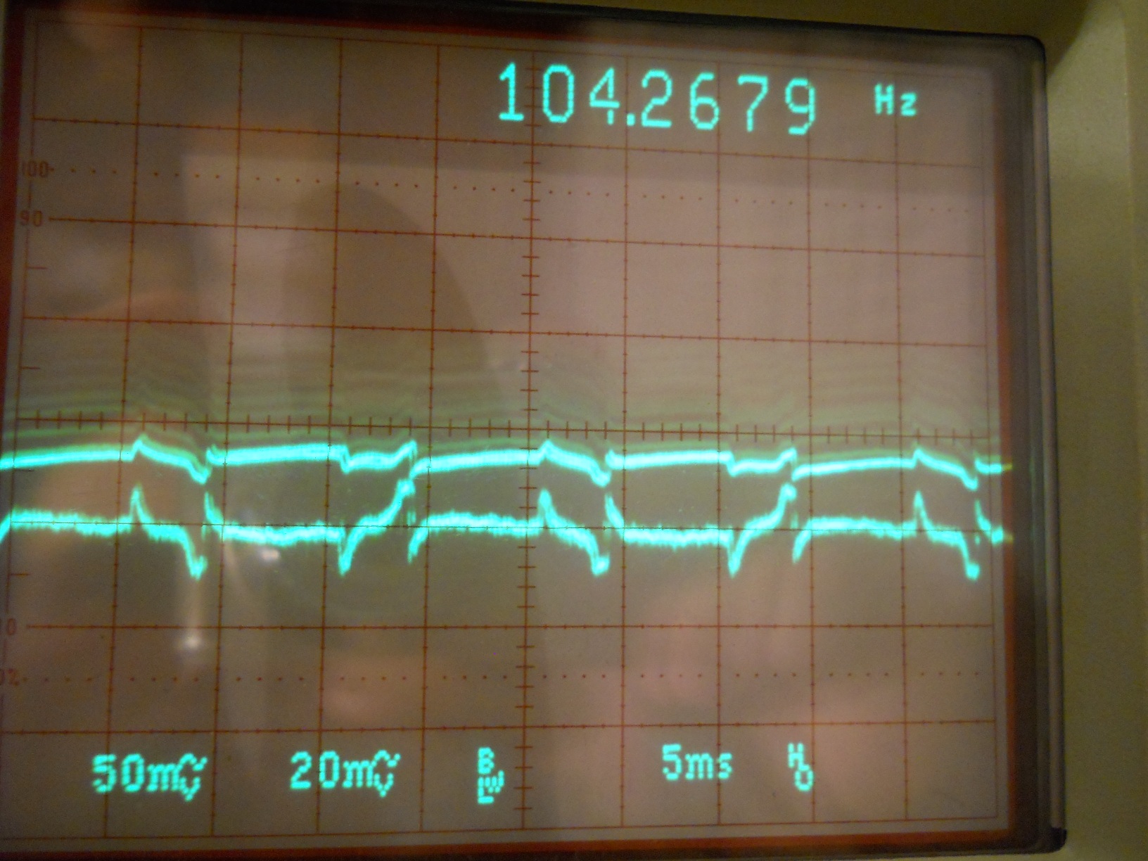

    Нижняя сциллограмма - что на выходе, дел.50мВ (вход разомкнут), верхняя щуп на катушке от реле, в пространстве возле силового трансформатора.

    Нижняя сциллограмма - что на выходе, дел.50мВ (вход разомкнут), верхняя щуп на плече питания.

    Измерения для наглядности флюком на выходе режим DC,AC.

    Предварительный отключил, фон упал значительно. На головке 150гдш35-8 прослушивается только если ухо к динамику поднести, т.е. такой вариант меня более чем устраивает. Не очень хочется делать ещё и корпус под него, может попробовать экранировку преда, трансформатора

    Вот и виновник шумов. Я бы подключил первички обоих торов противофазно(начало одной с концом другой). если эфекта нет, я бы поискал для преда другое место в корпусе и пересмотрел бы разводку земель (слаботочка подальше от сильноточки или где то есть земляная петля). У меня тоже акустика на 150гдш35-8 мне нравится- а тебе как.

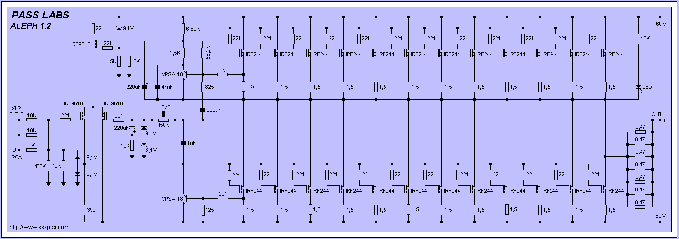

    Скажите, если я хочу использовать эту схему для нагрузки 35 Ом.
    Могу ли я просто оставить на выходе 3 пары транзисторов не меняя номиналов резисторов?
    На всякий случай прилагаю схему:
    Спасибо.

    bondar100 При напруге + - 60в и заданном токе покоя 3ампера (уже писал ZVUKOVIK), вы не сможете отвести около 200ватт тепла тремя парами выходников( без сигнала и нагрузки). Выход- уменьшать ток покоя резистором R19 (уже писал ZVUKOVIK), или уменьшать напряжение питания с перерасчётом резисторов. Нагрузка роли не играет--только ток покоя и напряжение питания.
