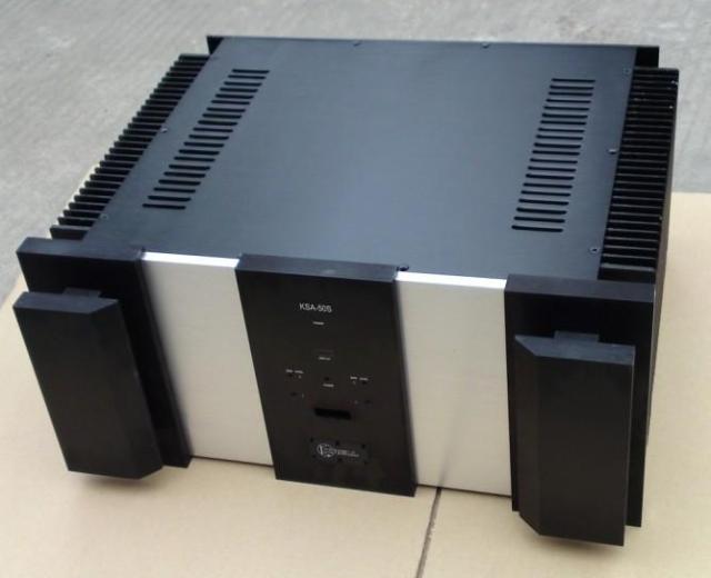

    С тем корпусом не получилось, заказал вот такой
    Уже должны выслать
    Уже должны выслать
    Можно ссылку продавца?

    Я в 44 посте написал rutaobao.com

    На счет радиаторов сложно сказать, я так понимаю оригинальный Алеф где-то под 70 градусов разогревается
    ---------- Добавлено в 17:22 ---------- Предыдущее сообщение в 17:21 ----------
    Этот корпус расчитан под KRELL KSA-50
    так что думаю пойдет и под Aleph 5
    Думаю греться тоже будет хорошо
