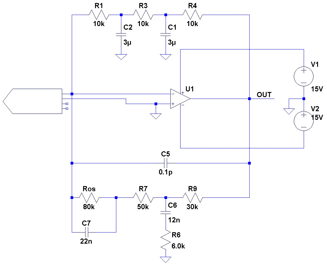

    Паяю фонокорректор Никитина, для корректного сравнения двух режимов, это когда все одинаково кроме самих корректоров.
    Поскольку у меня сабвуфер у которого рабочая полоса начинается с 16Гц было стремно смотреть как его колбасит инфранизкими частотами
    Добавил в схему цепочку подавления R1R3R4 C1C2

    пропустил реальный шумовой сигнал с пластинки через модель, и вот что получил

    Спаял корректор Никитина и провел некоторые тесты. Разница в АЧХ на свип сигнале даже больше чем у меня. Так что все дело в самой тестовой пластинке или в особенностях механического воспроизведения.
    Выяснилось так же что режим КЗ дает бОльшие гармонические искажения (на 12дб 1кГц). Видимо сказывается нелинейность магнитопровода головки.
    Сегодня - завтра оцифрую музыкальный материал на обоих корректорах и выложу...
