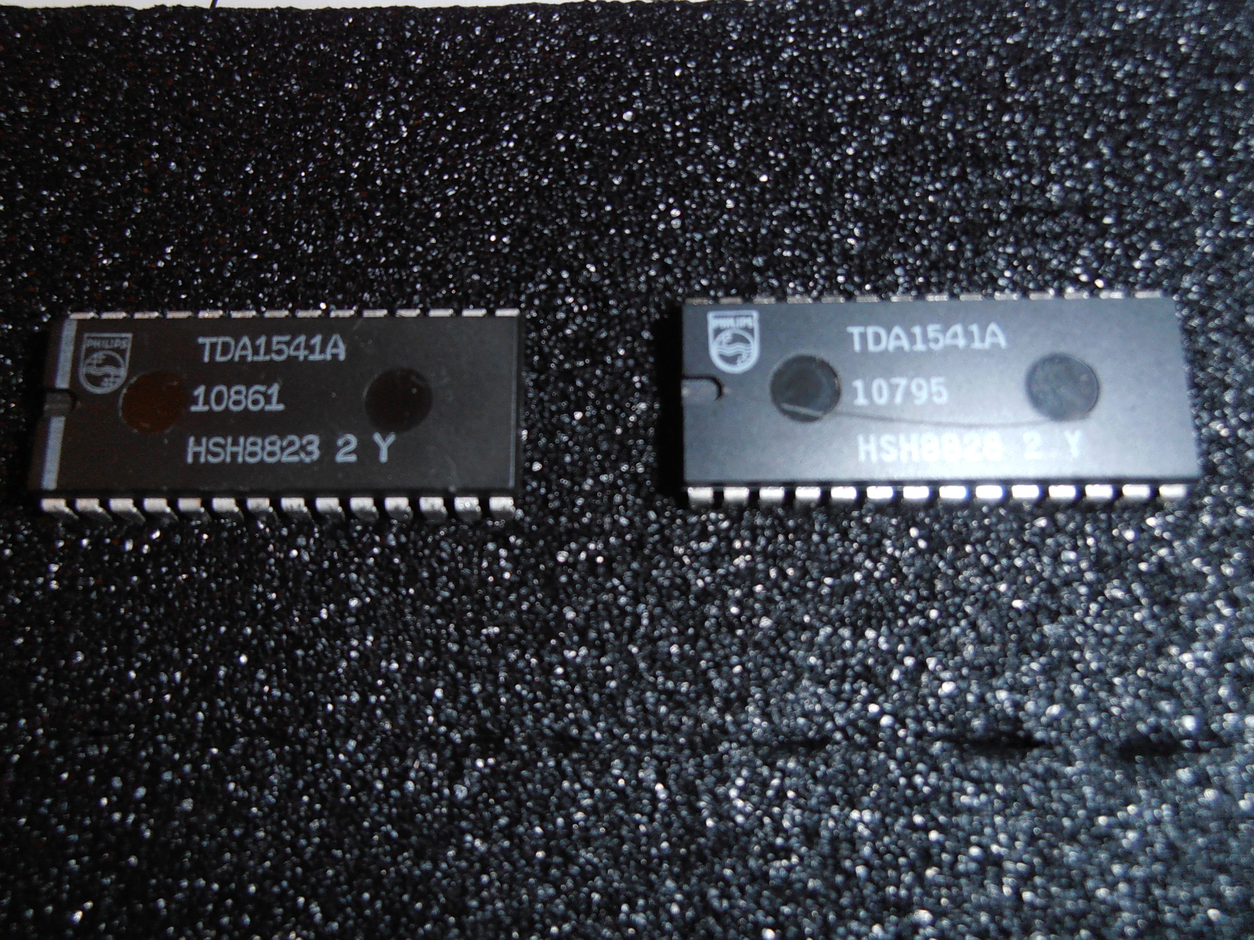

    Вы зайдите на Ebay - там много разных фотографий, и найдите среди них свою TDA-шку
    Надо будет поискать по интернету.

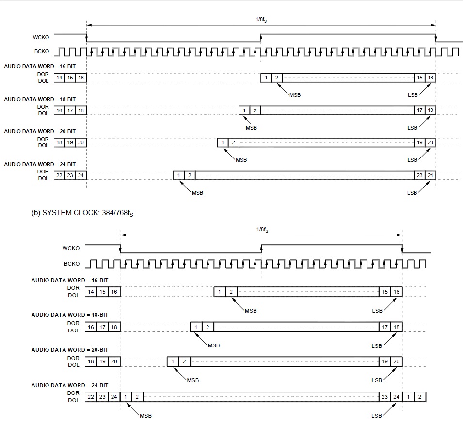

    Я же сказал - смотрите на картинки, и всё будет понятно. Первым идет MSB, поэтому логика в 1541 старшие биты успевает переварить, а к тому времени, как пойдут младшие биты, входит в ступор из-за слишком короткого для неё периода сигналов. Потом следует пауза длительностью 8 периодов, во время которой всё устаканивается, и далее по кругу. Физика процесса здесь уже не важна... Как избежать, тоже уже объяснили - увеличить период сигнала данных, растянув его на всё слово. Совершенно очевидно, что без ПЛИС это сделать крайне затруднительно.

    Цитата Сообщение от Lexus Посмотреть сообщение
    В теории то работать с 8x может - WCLK ограничен 200 кГц, но графики THD для 8x есть, а BCLK нужно только подготовить. Не исключено, что во время выпуска TDA1541A существовал ЦФ с подходящими параметрами, на который в Philips и ориентировались, просто сейчас о этом ЦФ забыли.
    А по моему это чистой воды реклама. Почти у всех производителй аудио-цап параллельного преобразования максимальный коэф. передискретизации указан на пределе частоты битклока, т.е. с условием что в периоде дискретизации помещается ровно столько бит, сколько нужно для цап.
    На деле такой режим (без разрывов между данными)хоть и реализуем, но не очень предпочтителен, т.к. вместе с глитчем преобразования совмещается еще и инжекция помех от работающей логики. Видимо по этой причине в ЦФ данные и битклок и не растягивают на весь период преобразования, а оставляют после данных время на установление глитча преобразования (если конечно позволяет длинна периода преобразования и частота битклока).
    Как пример в DF1704:

    Что порождает шум на низких уровнях, если не сбой, то что? Как добиться "полной работоспособности"?
    Мое мнение - это именно сбой. Не успевает схема установиться за 1/Fbclk. Как вариант - растягивать BCLK на весь период WCLK. Другого, увы, не вижу. Но и это - только вариант.
    Из личной практики - позиционирование данных внутри фрейма и изменение при этом уровня помех на выходе R-2R ЦАП не поддается какой-то прямой связи. Да и тот же DF1704 генерирует BCLK непрерывно, стало быть логика работает и в разрыве данных. Я как-то встречал в даташите формат то ли I2S32, то ли RJ32. Возможно, раньше что-то подобное использовалось, а позже, с переходом на 18/20/24 бита, частоты BCLK и повысили. В общем, сказать что-то определенное сложно, но ради интереса в сложившейся ситуации я бы попробовал растянуть BCLK.

    Удалось сделать снимок используемой 1541 (слева на снимке). Справа для сравнения подделка из Чип и Дип. Таких, как слева, у меня две. И они выглядят совершенно одинаково, но отличаются номерами. Таких, как справа, - дюжина. Все с одинаковыми номерами, ни одна не работает.

    Отсюда вполне возможно, что TDA1541 допускает работу в том режиме, что используется у вас.
