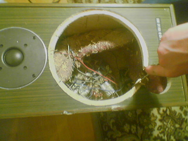

    Начитавшись положительных отзывов о колонках Союз 130АС-002, принял решение обменять их на 100 американских рублей. Состояние на 4+, не копанные. Первое прослушивание прямо скажу, разочаровало. В основном отсутствием низов. Сравнивал с слегка твикнутыми Амфитон 25 АС027.На форуме есть пара старых тем по данному вопросу, но все они ничем не заканчиваются, впечатление, что люди покупают колонки, пытаются их доработать, и на этом все заканчивается...Неужели все так безнадежно?
    Вскрытие одного экземпляра подтвердило, что в совке при тотальном дефиците, о качестве продукции было не принято беспокоится. Внутри корпуса валяется большой кусок войлока, свернутый вокруг низкочастотника. Правда, корпус проклеен хорошо, есть усилительные уголки и одна распорка по центру от передней до задней стенки. Но монтаж фильтра - кружок "умелые руки"-паутина проводов, и сами катушки,такое впечатление, мотались вручную Да и внешне колонки не производят впечатления - рядом с теми же "Амфитонами" - см.фото.
    В общем вопрос к владельцам и умельцам - как усилить отдачу на низах?
    Странный, срезанный на конус фазоинвертор - насколько он эффективен?
    Выступающий на 4мм бортик по периметру морды - как он влияет на звук?
    Насколько хорош фильтр?

    Я уже пробовал вдвигать трубу со штатными ФИ.(писал выше).Он относительно короткий (верхний срез 4см, куда уж короче?) Никаких заметных изменений, по крайней мере, соизмеримых с открытием ВЧ. Я вот думаю, может дело не в фазике, а происходит типа резонанса двух отверстий? Даже склоняюсь к мысли, вынести ВЧ в отдельный короб, и оставить как есть. Вот внешний вид портится...В общем на днях соберу микрофон, попробую разобраться на "аппаратном" уровне.

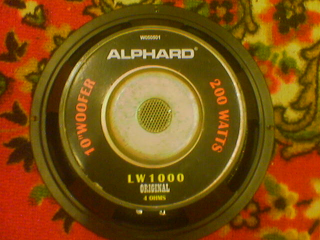

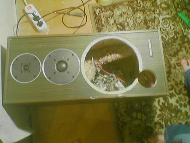

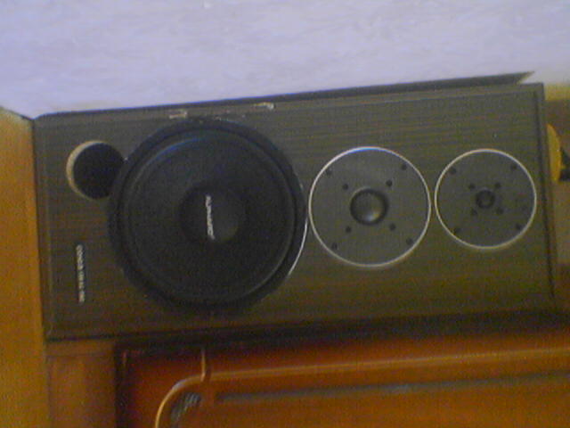

    НЧ развалился,с самого начала от баса отрывался проводок ведущий от контактов на катушку,на правой колонке был заводской брак,вч пропускали середину, и с серединой что-то не то,после замены нч я поставил ВЧ динамики (рупорные) Magnetikum 450-L со 108Дб чуйкой..правда не очень красиво было))

    Новичок Аватар для operator71
    05.09.2011
    Екатеринбург
    69
    По умолчанию Re: Союз 130АС 002 добавить низов
    Ну так это уже и не "Союз", а набор разношерстных динамиков в корпусе. Альфард, вроде, вообще автомобильный саб
