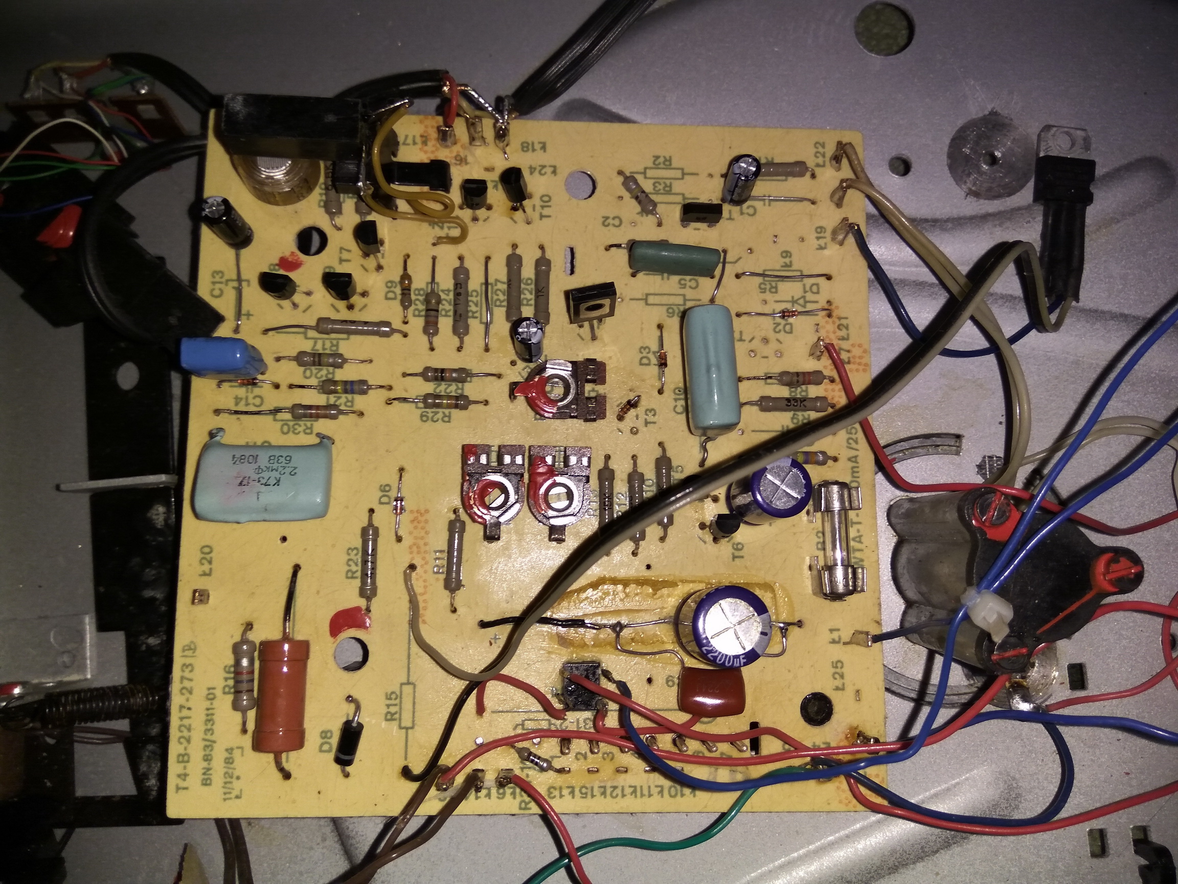

    По умолчанию Re: Ремонт ЭПУ Unitra G-602C
    Добрый вечер всем! Имеется у меня ЭПУ Вега 110 с Unitra G-602c. После замены кондеров и "модернизации " по схеме с датагора ( поменял элетролиты, ввел мост вместо диода,, стабилитрон заменил на Лм 10 волтовую). В итоге двигатель стал крутится сразу после включения, СТАРТ/СТОП работают только в нажатом положении, состояния триггеров не фиксируются, плюс еще и светодиод автостопа в выключенном автостопе горит в полнакала.
    Платы все отмыл от флюса и грязи, не работает. коротыши, обрывы дорожек отсутствуют.
    Поменял диоды все кроме Д8 на основной плате ии заодно Т7-Т9 на ВС547, на плате сенсоров заменил все на ВС547/557. резисторы обвязки - в номиналах...
    при нажатии на старт скорости стабильны, переключение скоростей работает. Все равно проблема осталась.
    В электронике вроде не ламер, много чего собирал, па тут запара... Что еще может быть?
    Фото схем и плат прилагаю.
    Заранее спасибо, всем кто откликнется.
    Осторожно фотки тяжеловаты по размеру!!!
    Фотки
    Фото резисторы оригинальные? За такое время они все там "гниют" все. Лампочкой проверял - не работали и темные рваные дорожки были. И я её запитал сразу на 10 вольт, исключив Д5. И там лампочки стояли обычные накаливания - заменил на светодиоды.
    Вложение 299357 Вложение 299356
    Цитата Сообщение от djlex55 Посмотреть сообщение
    Лм 10 волтовую
    BZP620C10 10V 1A
    Но у Вас еще блок управления на транзисторах...
    Последний раз редактировалось yuriy72; 20.08.2017 в 23:19.

    Цитата Сообщение от yuriy72 Посмотреть сообщение
    BZP620C10 10V 1A
    А что можно полностью всю схему от 10В запитать? ТАм ведь до стабилизатора около 20В.
    исключив сенсоры можно питать тоже от 10В?
    Последний раз редактировалось djlex55; 20.08.2017 в 23:24.
  18. #57
    yuriy72
    Вега117 была, теперь от "кроны" может работать, управление кнопочное.
    Да, я выкинул все (Д4, Д5) и там на схеме видна стрелка - подал через простенький стабилизатор навесным монтажем на одном транзисторе 10 вольт. Всё работает... На фото видно (делал в 2015-м)
    Я вот знаю, что все эти болгарские диоды и транзисторы - сажа, выпаиваешь - тестер показывает - диод нормальный а в схеме не работают, оставил только т7, т8 и т9 - они не влияют на работу. А вот Вы их оставили... И у Вас типа ключи электронные, не пойму - у Вас печатка другая... Подождите - Вы оставили другие транзисторы - меняйте их (Т1...).
    Они точно мешали.
    И еще, у Вас Т3 есть или тоже заменен диодом?
    Последний раз редактировалось yuriy72; 20.08.2017 в 23:43.

    Неужели все-таки такое глюкнутое сенсорное управление? Все равно, думаю мой баг, хочу все оставить как есть..
  20. #59
    yuriy72
    У Вас тоже разработчики скрестили (я про Т3) с еще одной схемой унитры
    Вложение 299360
    Ну да Т7-Т9 как раз и отвечают за триггеры, которые у меня не держат фиксированное состояние... А причем тут Т1 и Т.д.? У меня ж стабилизация работает, и диск крутится с нужными скоростями, но при удержании СТАРТ!
    Печатка вроде така же , но половины деталей по схеме нет... Т2 и Т3 отродясь не было... вместо Т3- диод
    плату сенсторов вообще отключал от основной, двиг крутится сразу после включения, даже с выпаянным Т9 (автостопа)
