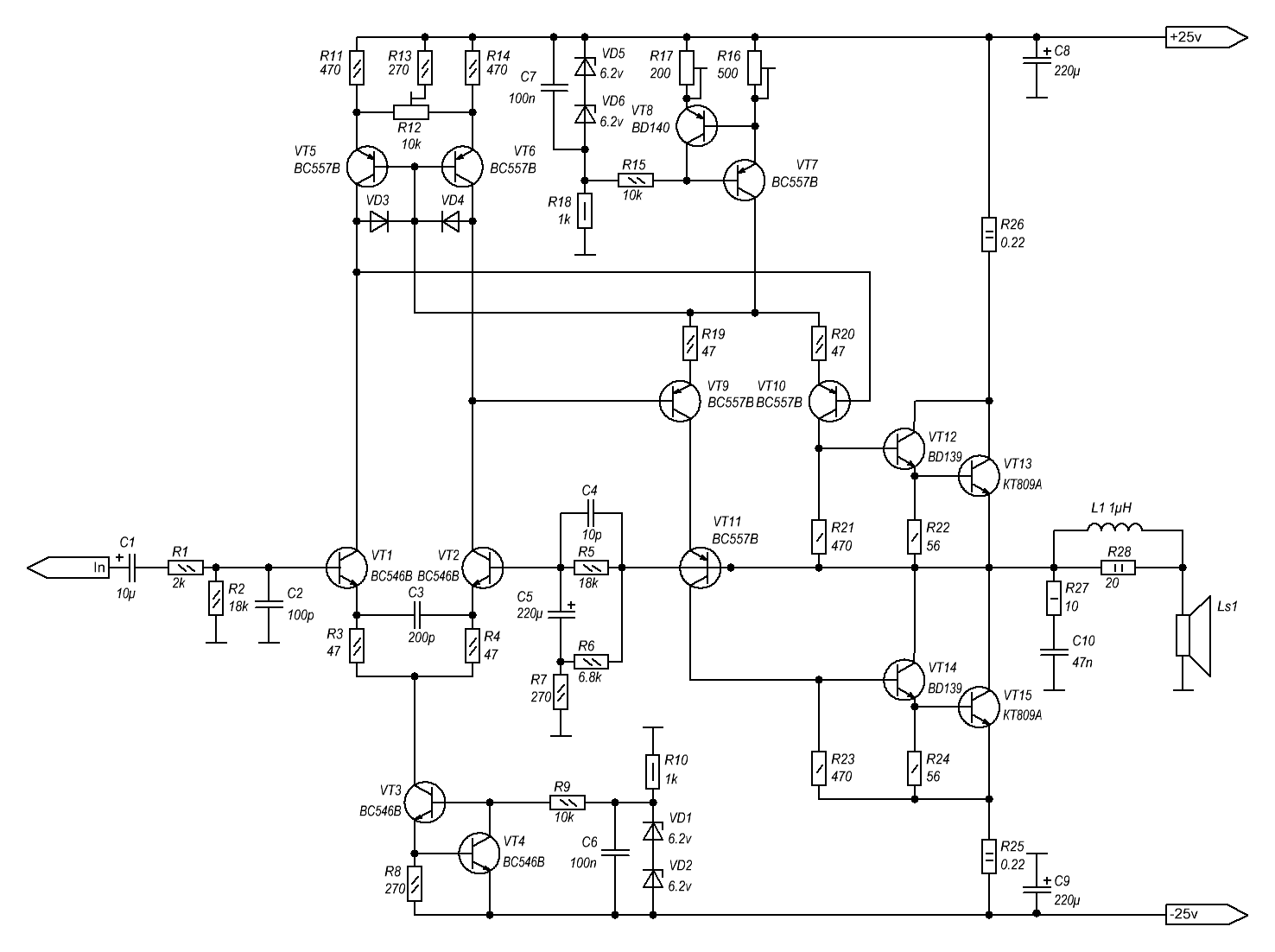

    По умолчанию УНЧ по мотивам схемы Иванова
    Собственно вот набросок прошу вашей критики причем любой

    Аватар для Little Jimmy
    09.01.2009
    г.Киев
    378
    По умолчанию Re: УНЧ по мотивам схемы Иванова

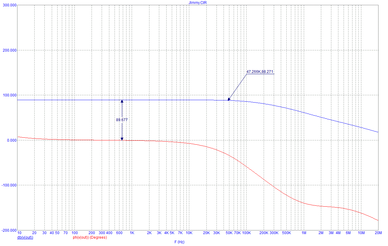

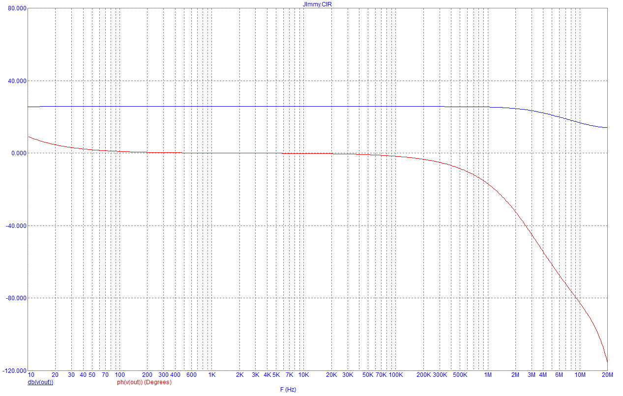

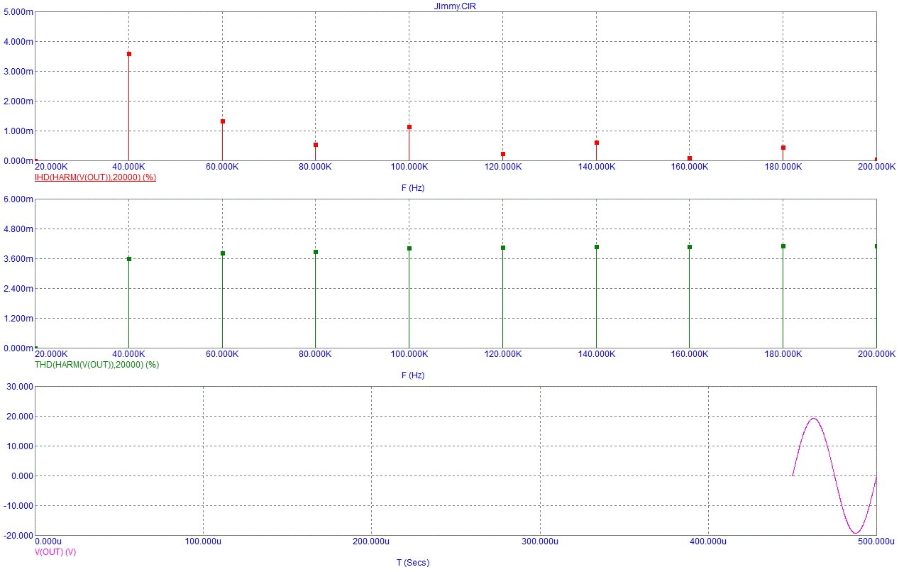

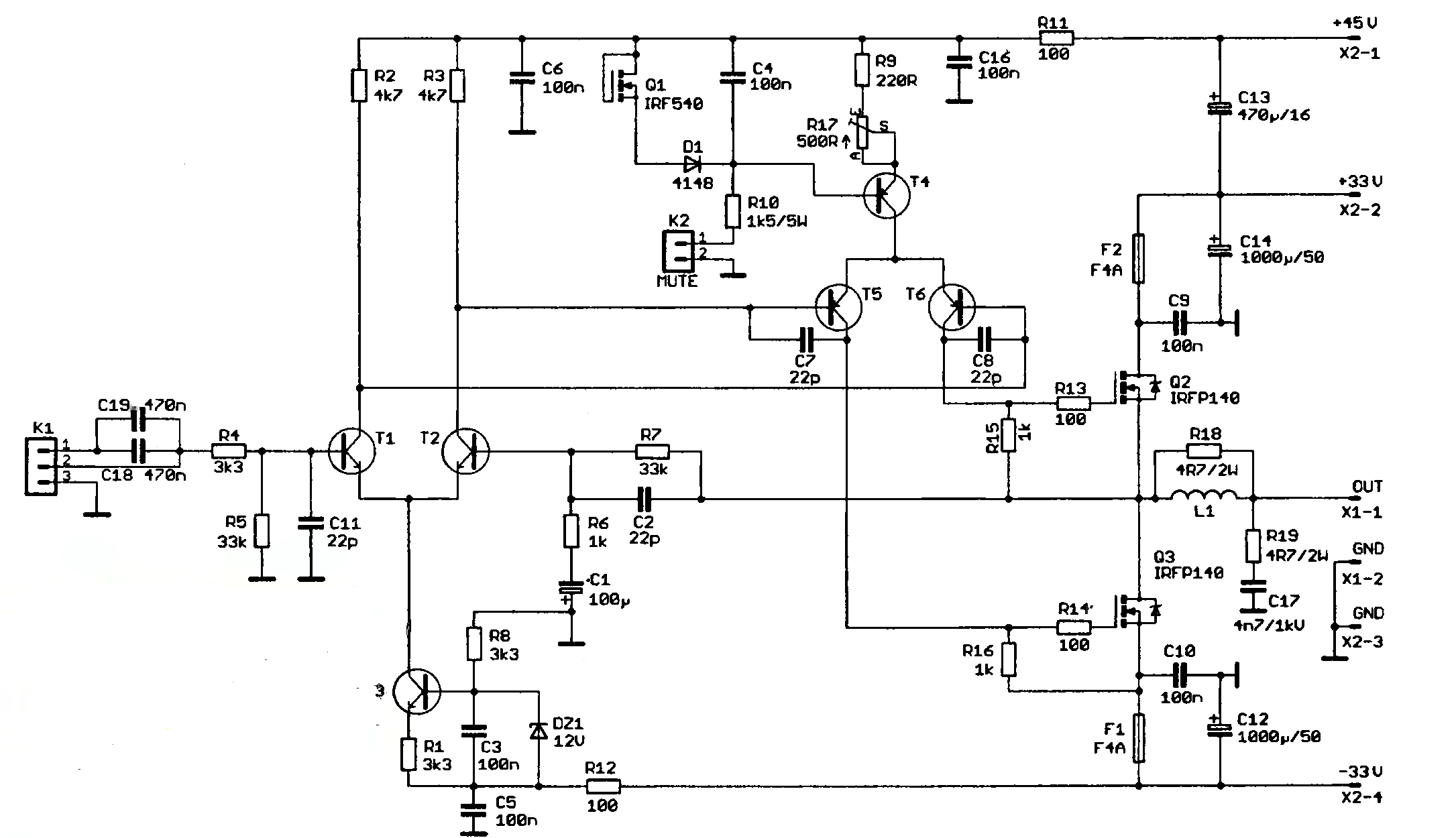

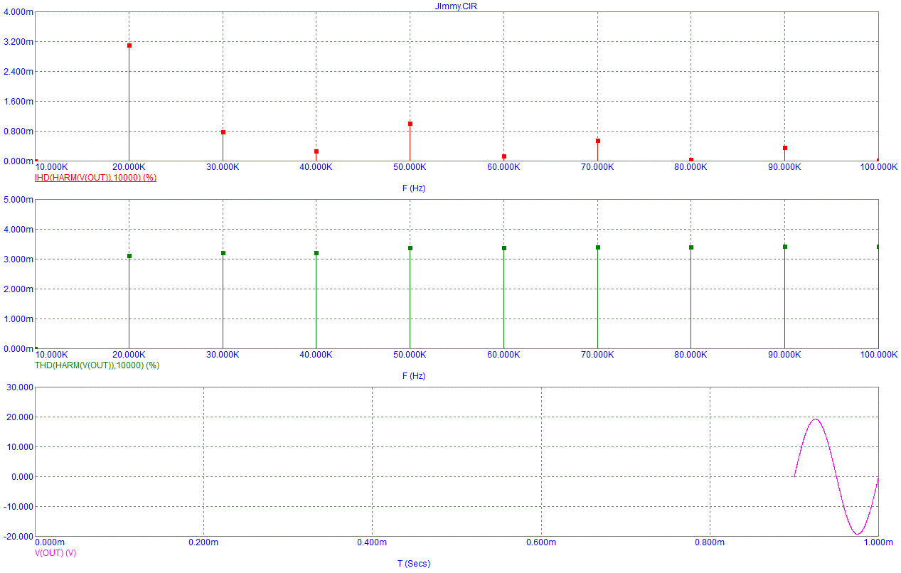

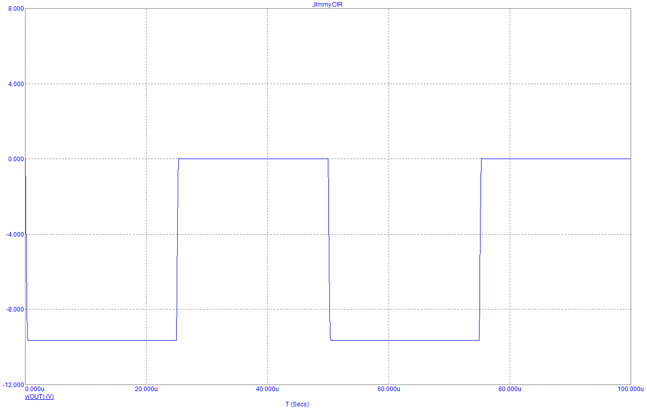

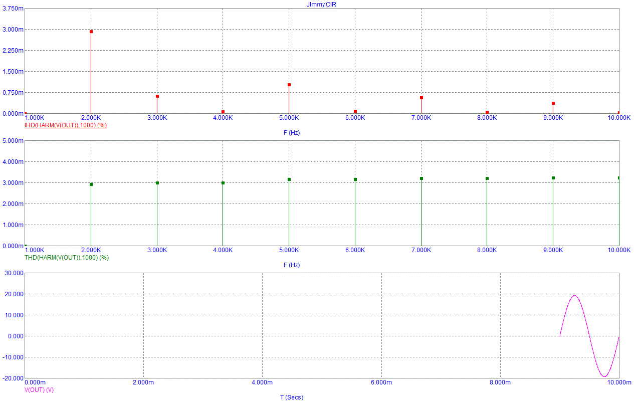

    Вообще если уже остановиться в теме то могу предложить финальный вариант схемки на транзисторах КТ809А в качестве выходных, со всеми графиками по данной схеме
Название:	АЧХ с разомкнутой ООС.gif
Название:	АЧХ с замкнутой ООС.gif
Название:	Квази финальный.GIF

Название:	КНИ 10кгц.gif
Название:	КНИ 20кгц.gif

    А для чего стоят R=0.22ом ? Для термостабильности их ставят в разрыв эмитеров выходников.
    В Нi-End сверхнизкий КНИ не самоцель и люди вполне обходятся резистоами в
    коллекторах первого дифф.каскада (И.Акулинчев даже в сх. Радио№3 1980г. получил 0.02%)
    09.01.2009
    г.Киев
    378
    Верхний датчик для схемы защиты от перегрузки по току (на схеме не нарисована), нижний местная ООС каскада, а как вам в общем концепция УНЧ?

    Завсегдатай Аватар для fakel
    30.11.2007
    11,238
    Джимми, нафига 2 подстроечных резика в ИТ 2ого диффa?
  12. #51
    09.01.2009
    г.Киев
    378
    1 глубина компенсации 2 уст тока покоя
  13. #52
    30.11.2007
    11,238
    Компенсации чего?
    Little Jimmy, коль скоро ты балуешься с источником тока в нагрузке первого дифкаскада, то поставь за ним повторители, сразу раскачивать второй дифкаскад неправильно. В противном случае ставь резисторы и всё.
    Коррекцию, разумеется, придётся сделать несколько по-другому.
    Хай-эндЪ не терпит суеты.
    09.01.2009
    г.Киев
    378
    Изобразите наглядно если вас не затруднит вот каповский файлJImmy.CIR
    ... нижний местная ООС каскада...
    Очевидно, что в таком включении, никакой обратной связью там не пахнет. А резисторы эти необходимы по другой причине. И с такими номиналами, в общем-то бесполезны. Разве что, как датчик тока.
    Можно сделать вот так: JImmy_follover.CIR
    Аппарат очень сырой, конечно. Скорректирован криво, как по мне. Каскод просится во входной дифкаскад.
    Ток покоя чем регулируется? Термозависимым источником тока второго дифкаскада?
    Вообщем, ковыряйся.
    Дорисовывал бы уж, а вообще-то R17 лучше закоротить и уменьшить датчик, и R25 ни к чему.
    09.01.2009
    г.Киев
    378
    Ток покоя не великоват? И гармоники по спектру "забор" единственное что все ети примочки дают усиление петлевое возрастает с 89 до 108 дб остальных плюсов не вижу кроме опять безсмысленого усложнения сжемы
    Ты решил с таким кривым выходным каскадом поработать с малой глубиной ООС? Тут главное понимать, что при такой собственной кривизне ВК пытаться работать с малым усилением, хе-хе, как бы это сказать повежливей...
    Всё, что можно сбацать на ассиметричном ВК сделали в микросхемке LM3886. Ну а коли транзисторы хочется иметь в ВК одной структуры, то нужно изначально думать о другой архитектуре усилителя.
    И не какой он у тебя не простой. На 15-ти (!!!) транзисторах знаешь какой Хай-ЭндЪ можно организовать? Думай.
    лутше б не выкладывал схему не чего нового не услышал
