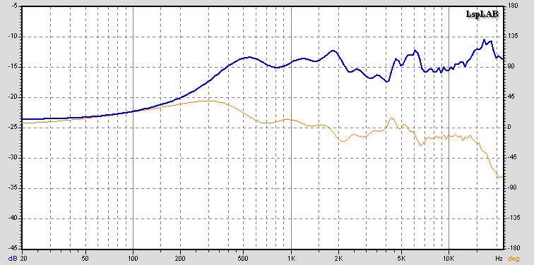

    2 ALL такая АЧХ считается нормальной?
    Ниже 500 Гц не измерялось импульсное окно больше поставить нет возможности из-за пере отражений.
    Цитата Сообщение от sersad Посмотреть сообщение
    Финальная АЧХ системы с родными НЧ от S90 и родным НЧ фильтромНажмите на изображение для увеличения.

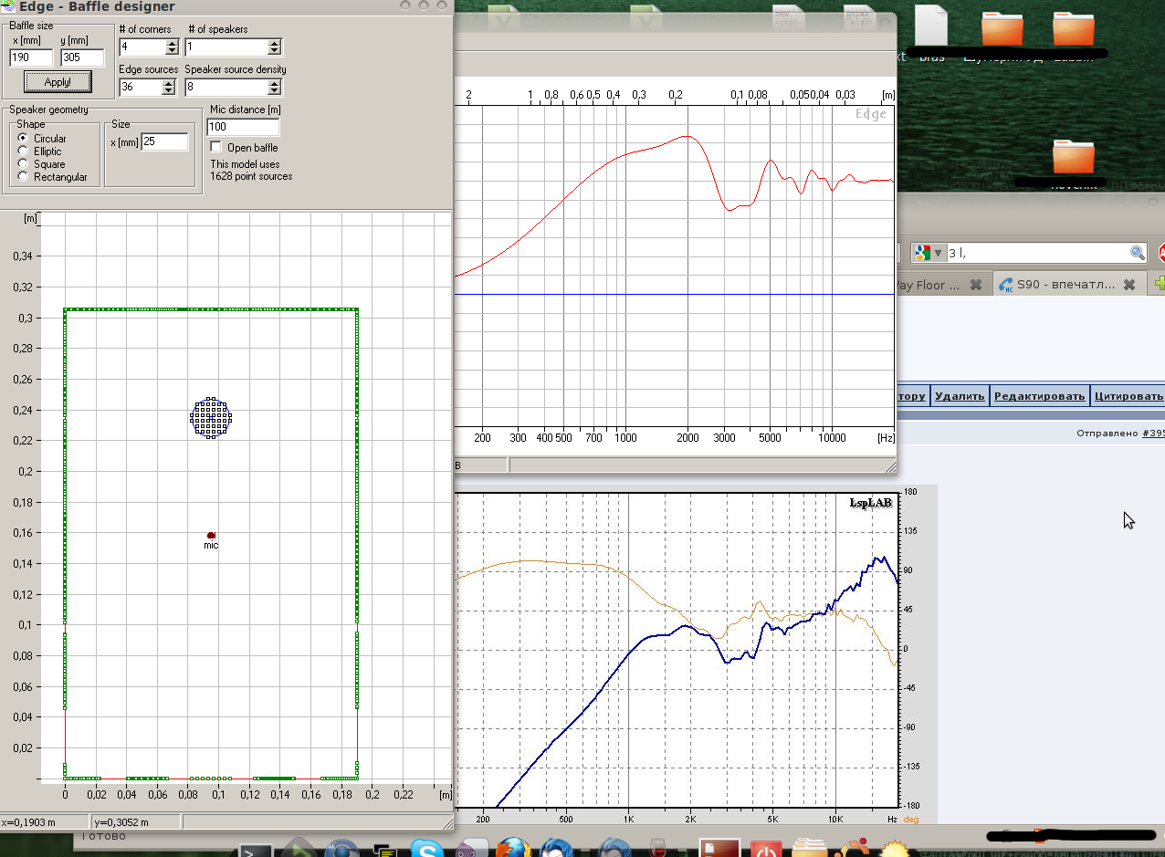

    По умолчанию Re: Пасивная трехполоска выращеная из S90
    Хм пищалка то не кривая, это корпус дает такую пилу
    Сверху модель
    Снизу вчерашние измерения
  13. #52
    flipper
    1149 не просто "не кривая", это- отличная пищалка.
  14. #53
    08.02.2009
    152
    Откуда берется подъем на ВЧ?
    Кривой микрфон или она сама имеет такой подъем?
  15. #54
    flipper
    Как включалась, напрямую через конденсатор? Если через резистор, индуктивность катушки может дать подъем.

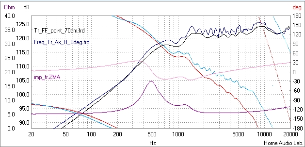

  17. #56
    30.12.2009
    1,349
    sersad, У меня так было:

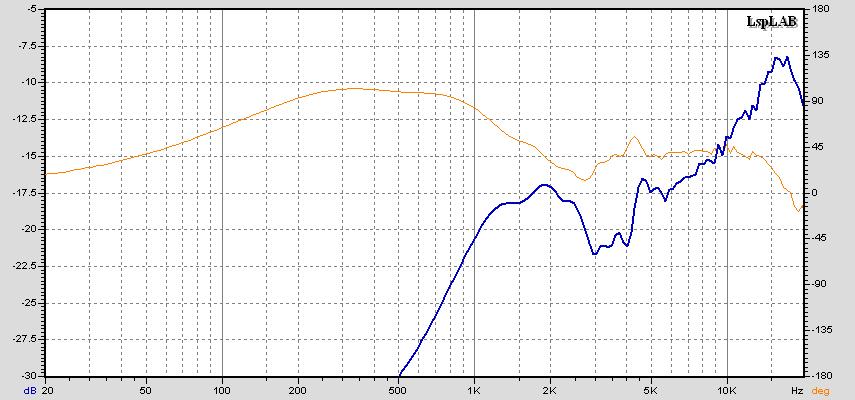

    08.02.2009
    152
    У меня так было:
    У меня видно плавный рост с 5 до 20 кГц
Название:	Frequency H1149 korp.jpeg
  19. #58
    flipper
    Не может 1149 такой кривой быть, нужно проверять, что не так с измерениями.
  20. #59
    08.02.2009
    152
    наверно микрофон дает подъем.
