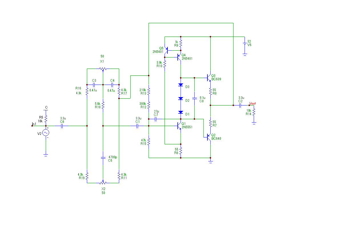

    По умолчанию Темброблок на ОУ
    Собственно схемка вот. Ее особености перевод выходного каскада операционника в класс "А" и разгрузка тем самым выхода операционика ваше мнение по етому поводу каповский файл прелагается

    По умолчанию Re: Темброблок на ОУ
    Класс А подразумевает условие Iпокоя>Imax нагр. А чем это достигается - буферированием нагрзуки (различные повторители) или вдуванием тока в "попу" ОУ, не важно
    А рыть я имел ввиду посмотреть поведение уся на очень высоких частотах и на более высокоомных нагрузках.
    Токовый шунт - достаточно вынужденное и компромиссное решение для мощного ВК, работающего в В или АВ. Основное его достоинство - высокая термостабильность (тем более, что из "терморегулировок" исключаются промежуточные транзисторы\ драйверы). Но он имеет и недостатки - "лишний полюс" из - за местной ОС (не то, чтобы лишний, просто он более низкочастотный). В мощном ВК это частично компенсируется выбором более ВЧ транзисторов для ТШ, нежели выходные. Вопрос - а зачем этот геморрой в маломощном каскаде, работающем в А?.
    .Васильев, Вы явлеетесь апологетом Шиклаи (хотя по поводу их применения в мощном ВК я уже не раз высказывался). Так что мешает применить их в маломощном каскаде в режиме А (тут им самое место). Не понимаю. ТШ в данном случае - лишняя нога у собаки ...
    Хотя как в схеме у топикстартера - уже выше крыши. Мало - параллельный повторитель. Все равно мало? - тогда Шиклаи.

    А вот по хорошему - стоит ли так заморачиваться со схемотехникой узла, котрый будет использоваться только на убогих записях, а все прочее время будет сидеть в байпассе?
    Не обязательно на убогих. К примеру, на малых громкостях, в ночное время под рюмку ... - темброблок незаменим, также , как и правильный ТКРГ + регулятор макс. громкости. Другой вопрос - нахрена изобретать буферы для ОУ. Понятно, лет 30 назад вопрос актуален был (и то не вскгда). Более-менее приличный ОУ легко отрабатывает пассивный темброблок, без перехода его ВК в АВ (если сопр. потенциометров не 1 - 5 кОм а чуть более). С другой стороны - не хватает тока ВК ОУ (для реж А) - тогда простейший способ - сопротивление с выхода на шину питания с нужным током покоя. Мало - так как у топикстартера в п#1. Еще нужно - параллельный повторитель (только не как у Солнцева, кроме того , что он Квод изгавнял, он умудрился маломощный ПП в АВ использовать).
    К чему последние посты? Не нравится , неправильно, и пусть ,это мой выбор ,при том сознательный. На шиклаях я на германии моделировал телефонник.Для повышения термостабильности ГТ-шек.Получилось довольно неплохо. . А темой шунта Акулиничева и параллельниками я интересуюсь весьма давно,можете тут глянуть тему уся Акулиничева и тему про усь А.Агеева .
    Странно, я думал местная ООС.
    Стоит, еще как стоит. Речь не идет о ОУ как усилителе, но буфер для высококачественного усилителя очень нужен, именно буфер с хорошим выходным током, особенно для инвертирующих усилителей, где это условие необходимо для качественного звука.
    Она там достаточна вторична - "имитирует" источник напряжения с очень низким вых. сопр. на базах выходных транзисторов.
