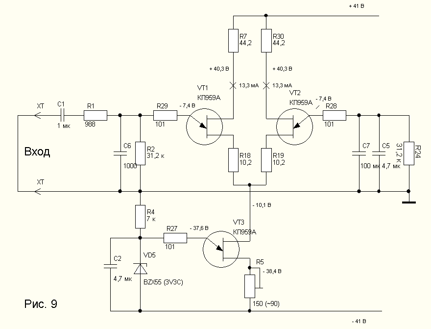

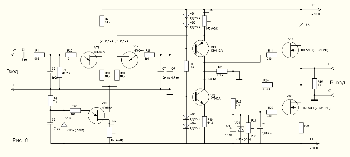

    На рис. 8 общая схема с которой провожу эксперименты.
    На рис. 9 отдельно входной дифкаскад с токами и напряжениями. Когда он отдельно от схемы то все в порядке, можно замерит все токи и напряжения, они стабильны. Как только соединяю его с УН VT4 VT5 (даже если без выходного каскада), начинается какая-то хренатень. Измерить ничего толком не получается, токи правда остаются почти стабильными, а вот напряжения начинают прыгать. Сильнее всего напряжение плавает в а) на стоке VT3, б) на базе VT4, в) на выходе УН (на R23). Колеблится в очень широких пределах. Ни хрена не понимаю, заблудился в трех соснах, собирал схемы на порядок сложнее, никогда такого гемора не было...
    Возможно ОБ на VT4 возбуждается. Попробуйте ему в базу резистор поставить.

    По умолчанию Re: Усилитель М. Корзинина
    на вскидку, возможны несколько версий.
    1) плохой контакт у движка R26. в этом случае случайные колебания сопротивления этого резистора выховут довольно большие прыжки напряжений и токов в схеме, в т.ч. в дифкаскаде.
    2) наличие самовозбуждения, это нужно проверить широкополосным осциллом. Тогда, возможно, придется ввести коррекцию в виде емкостей, праллельных R7 и\или R26.
    3) дефект внутреннего контакта в одном из транзисторов УН (КТ940 часто этим страдают) тоже может давать похожие эффекты.
  19. #58
    Попробуй без выходного каскада.
    R24 - на выход УН (в точку соединения коллекторов).
    В этом включении каковы токи коллекторов ДК? Баланс сохраняется?
    Полезно отдельно от всей схемы выставить ток покоя источника на Т5. Он должен быть равен половине тока источника Т3. Источник на Т3 дает ток 2I. Через каждый транзистор ДК течет 1I. От источника Т3 получаем тоже 1I. Через R26 течет 2I. Чтобы падение напряжения на нем было равно падению на R10, сопротивление R26 должно быть в два раза меньше. Через Т4 течет 1I.
    В таком виде схема из исправных деталей, каждая из которых на своем месте (не перепутана), должна работать.
    Да, надеюсь, коллектор Т2 присоединен к эмиттера Т4 ?
    [ADDED=Л. Зуев]1131007057[/ADDED]
    Кстати, при токе покоя 1,5А усилитель сможет дать отрицательную амплитуду всего 6В на 4Ом и 12В на 8Ом - напряжение источника питания используется очень плохо.
    Ом 500 поставить?
    Почему именно 6 В?
    Вообще, в конечном варианте планируется поставить в параллель по 2 или 3 транзистора, общий ток покоя будет около 3-4 А...
    Класс А, КПД должен быть около 20 - 25%... P 3*38*0.2 ~ 15 - 22Вт.
