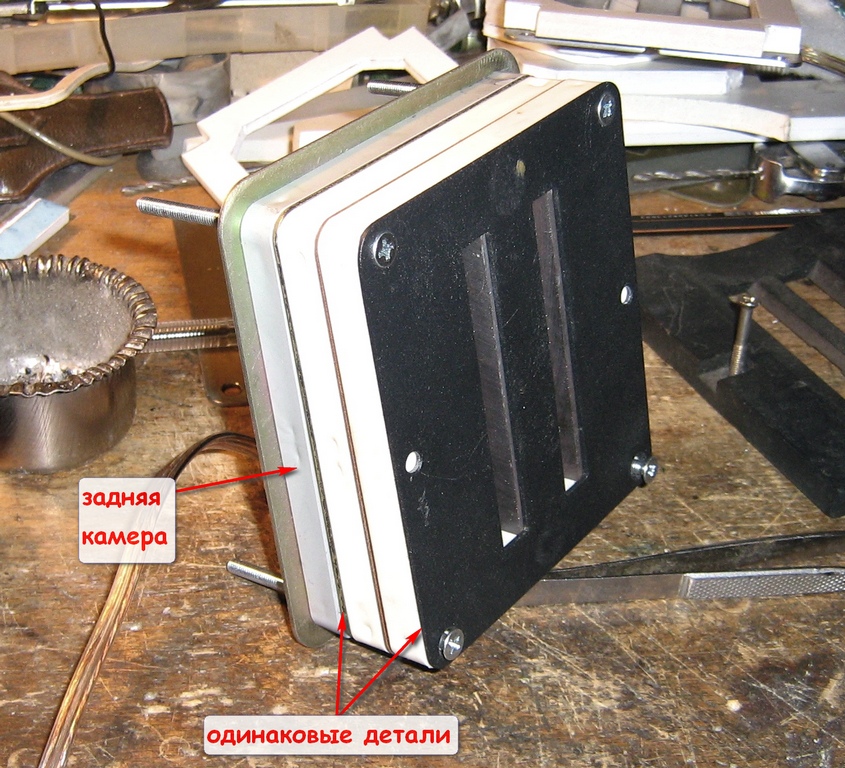

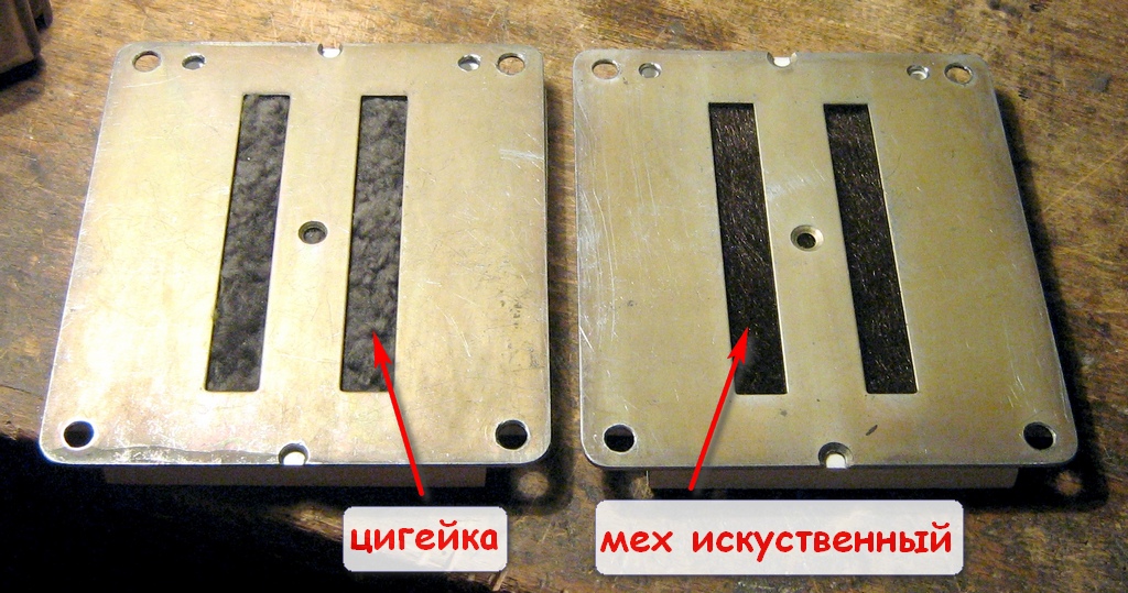

    Зануда Аватар для StarIK
    30.12.2005
    Пензенская обл. г.Заречный
    2,701
    По умолчанию Re: строю 3х полоску на 50ГДН3 и 10ГИ
    Цитата Сообщение от Salvator Посмотреть сообщение
    Там основная проблема - это "звукопоглотитель" который между магнитами за мембраной - подпирает мембрану, и душит звук.
    +1
    Так вот для устранения этого и стоит повозиться с задней камерой.
    Проще всего это дело получается при использовании деталей от убитых 10ГИ - передняя пластина и сепаратор. А далее появляется широкий простор для экспериментов - объём камеры (1 или 2 сепаратора), звукопоглотитель.
    Я всерьёз это дело не исследовал, просто хотелось попробовать оценить значение задней камеры для пищалок, но со звукопоглотителем история такая получилась:
    - синтепон не работает
    - вата дрянь
    - искусственный мех - хорошо
    - натуральный - отлично.
    Возможно у других исследователей будут другие результаты, но то, что резонанс опускается и звук в рабочей области становится лучше - это однозначно.
    Кстати, чтобы не было фатальных исходов от летающих сквозь мембрану магнитов, рекомендую заменить скрепляющие винты на более длинные (поочереди). Тогда при разборке/сборке появится возможность немного открутив винты до получения зазора 2...3 мм, вставить в зазор между сепараторами и мембраной предохранительные пластины из текстолита, или плотного картона.

    Новичок Аватар для Salvator
    26.09.2009
    Курган
    30
    StarIK, за фото и объяснения спасибо, буду пробовать. До этого слышал про вариант доработки - сверление отверстий в задней стенке динамика, затем "наращивание" на эту перфорированную стенку "стакана" с заполнением его звукопоглотителем. (сам не делал)
    Попробую по вашей схеме.
    - вата дрянь
    Я использовал звукопоглотитель АТМ-1 (состоит из супертонких стекловолокон, скрепленных фенольными смолами) - его использовали в колонках Корвет 150АС-001. (а еще для звукоизоляции на атомных подводных лодках - завод "Океанприбор" для оборонки делал много чего).
    Я ограничился тем, что положил немного этого материала в 10ГИ-1-4 вместо штатного звукопоглотителя, еще натянул мембрану с помощью полосок скотча - результат порадовал.
    Я вставлял гвозди в отверстия винтов, на которых крепятся пластмассовые накладки, и разбирал-собирал со вставленными гвоздями.
