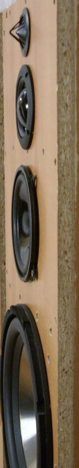

    Аватар для mAxSpace
    19,068
    По умолчанию Re: Провинциальный Хай-Фай.
    Цитата Сообщение от Sferoid Посмотреть сообщение
    теперь в четырёхполосной системе все динамики стоят на одной панели?
    они пока ещё не стоят - я временно ими дырки заткнул, фрезер позже достану, а вообще с этими динами не так всё плохо :
    если учесть ещё что высокочастотным с купольным среднечастотником утопятся западлецо а раздел между верней серединой и мидбасом 1кГц, то ничего страшного - длинна волны 34см, даже если проблеммы возникнут конструкцию можно изменить подиумом под мидбас.
    Между басовиком и мидбасом вообще нет смысла растояние мерить - 150 гц

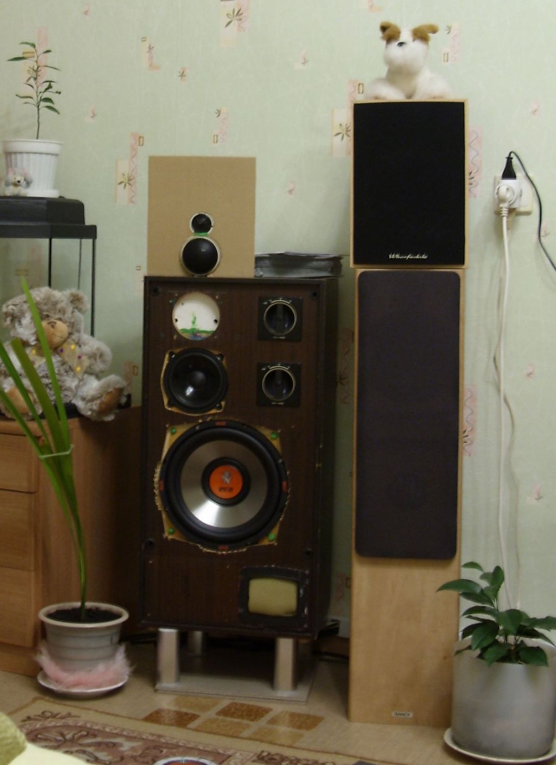

  20. #59
    Аватар для mAxSpace
    19,068
    Цитата Сообщение от russtav Посмотреть сообщение
    И как ,нравится как четырехполоска играет?
    Я когда работал в магазине бытовой техники (это почти 5 лет) ничего до 50тыс.р. за пару АС так не звучало, правда там дороже ничего не было
    Но я повторюсь - не мне расказывать про их звук, я технарь по большому счёту к тому же заинтересован в преувеличении, чем к счастью не страдаю.
    Пять человек, что были у меня в гостях были даже удивлены, не смотря на то что внешний вид был крайне макетным,
    а обёртка тоже улучшает звук - подсознательно.
Название:	Макет многополоски.jpg
