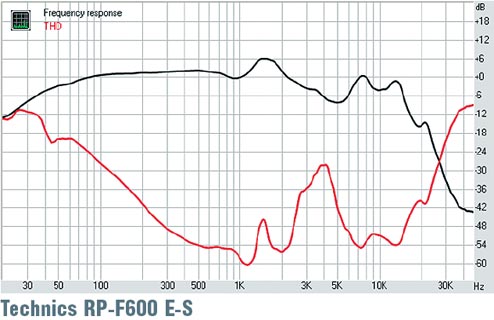

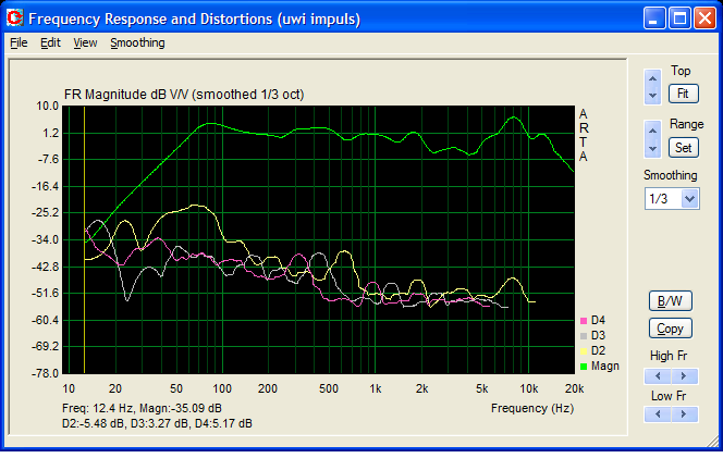

    Я просто в резинке сделал разрез, прижал к амбрашуре и измерил =)
    В аттаче что имзерил я, далее что имзерили в мурзилке.

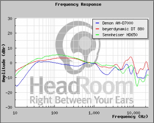

    Вот например трое ушей. Из этих графиков по идее можно сделать вывод, что красная АЧХ - будет наиболее выражен верх звуки "cc", синяя - наиболее сбалансированное звучание, зеленая - яркий верхов не будет. Я это к тому, просто у меня DT880PRO походу красная линяя, и я всегда ловлю себя на мысли что яркие верха, вот график похоже это подтверждает. Так что не безполезно наверно все это.
    Нифига.. Получше всех будут (и есть) Зенны 650-е.. Ибо ровно все там и плавно (всего два перегиба) от "нуля" до 10K..
    А как насчет провала после 10k?

    По умолчанию Re: Измерение АЧХ наушников, имеет ли смысл?
    В диапазоне выше 10K это все уже не страшно.. Кроме того, это же сознательное действие разработчиков - слегка заглушить высокие.. Значит на их вкус они должны звучать так.. Читал, правда, что народ отдирает у зеннов какие-то там демпфирующие тряпочки/подкладочки и радуется тому, что "как будто подушку с наушников сняли".. Что еще раз доказывает - "самых правильных" наушников не бывает..
