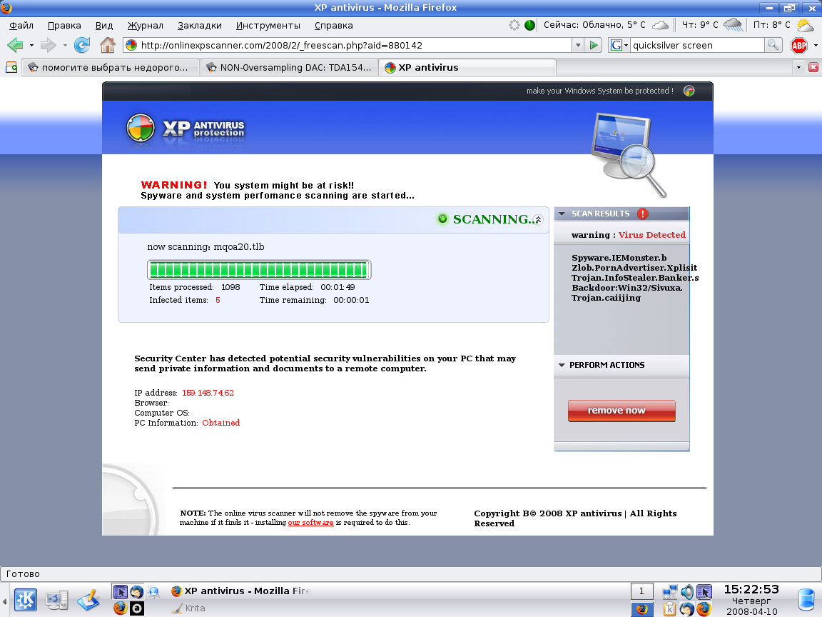

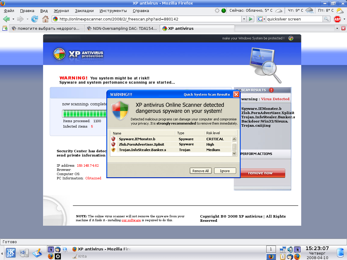

    Во всех ссылках вирус сидит, аккуратно. Троян спай.
    вот это и пугает. касперский вопит как дикий.
    странно у меня седьмой каспер молчит

    Валяюсь, они мне Кубунту посканировали и нашли страшных вирусов!
