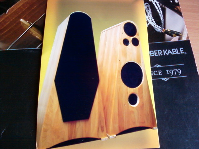

    08.10.2008
    291
    По умолчанию Re: Корпуса из массива... какая парода дерева более подходящая??
ID:	107436Из массива ясеня.
