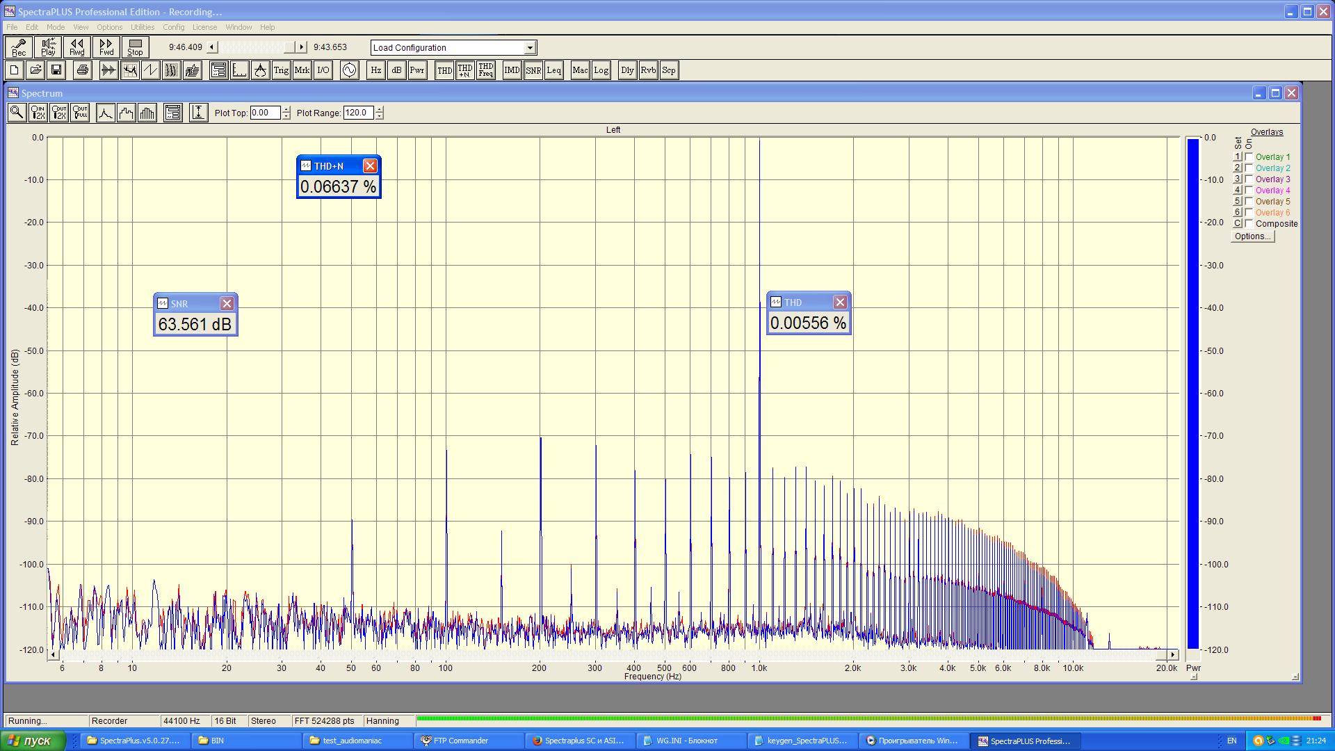

    Обычно основным недостатком предлагаемой схемы по сравнению с традиционной релейной защитой считается повышенная нелинейность. В связи с этим были выполнены измерения нелинейных искажений, вносимых твердотельным ключом предлагаемой защиты. В связи с ожидаемой малостью гармоник было решено подвергнуть спектроанализу падение напряжения на ключе.
    Измерения проводились на резистивную нагрузку. 30Вт на 8 Ом.
    Результаты на рисунке.
Название:	Спектр на ключе ne.JPG
    Видно спадающий спектр искажений уровнем 0,007 %. Это на ключе. С учетом того, что напряжение на ключе примерно на 40 дБ меньше, чем на нагрузке, на нагрузке будет 0,00007%.
    На слух ухудшения после установки рассматриваемой защиты в усилитель я не заметил.
Название:	Спектр на ключе.JPG
    Как видно из приведенного рисунка, гармоники полностью утонули в шумах. В любом случае, никаких составляющих с частотой выше первой гармоники и уровнем выше -80 дБ не обнаружено. С учетом того, что напряжение на ключе примерно на 40 дБ меньше, чем на нагрузке, уровень гармоник, добавляемых в основной сигнал, не превысит -120 дБ, что имхо более чем достаточно.
    Перемерял, чтобы снизить сетевые помехи. Теперь видно спадающий спеткр искажений уровнем 0,007 %. Это на ключе. На нагрузке будет 0,00007%.
    А смысл? Защита с реле имеет еще лучшие показатели, по-моему, что-то около -150дБ.

    Цитата Сообщение от Wooferman Посмотреть сообщение
    А отключать нагрузку - это принципиальная позиция? Почему не шины питания?
    1. Хотелось попробовать именно так.
    2. Добавление ключей в шины питания усложняет разводку ПП, увеличивает длину (и соответственно индуктивность) проводников к выходным транзисторам. Попробуйте, например, добавить их в СЛ Агеева, ничего не ухудшив.
  12. #51
    1. Твердотельное реле не имеет повышенной нелинейности на малых токах. В механических реле наличие окислов на контактах вызывает значительное повышение сопротивления на малых токах. Как мне указали в данной теме https://forum.vegalab.ru/showthread.php?t=74771 , это актуально и для специальных реле с золочеными контактами.
    2. Надежность. Твердотельное реле не подвержено свариванию контактов при размыкании больших токов. Хотя согласен, что для 30 Вт это не актуально.
    3. Отсутствие деградации свойств в процессе эксплуатации. Размыкание механического реле в присутствии сигнала приводит к эрозии контактов.
    ---------- Сообщение добавлено 22:37 ---------- Предыдущее сообщение было 22:35 ----------

    п. 1 - 3... Т.е. при правильной эксплуатации, все-равно лучше электромагнитное реле.
    Насчет п. 1 - чем электромагнитное реле лучше?
    Наличие окислов - следствие неправильной эксплуатации.
    Поскольку реле, обычно применяемые в защите, имеют негерметичную конструкцию, окислы будут иметь место всегда.
    Вопрос - на сколько dB окислы ухудшат ситуацию - дотянется ли это до разницы между новыми? Врядли. Окислы можно время от времени отчищать, а с твердотельным придется мириться всегда.
    К сожалению, результаты измерений низкоуровневой нелинейности силовых реле с золочеными контактами мне не попадались. Самостоятельно осуществить указанные измерения в домашних условиях не представляется возможным. Но неоднократно сталкивался с утверждениями, что данный эффект влияет-таки на звук.
    И как предлагается чистить окислы на контактах реле? Их конструкция обычно не предполагает выполнение сборки-разборки.
    Понятно, что это только в тех случаях, когда реле разборные.
    С нормальными реле, где контакты из серебра с позолотой, этого вообще не нужно делать.
