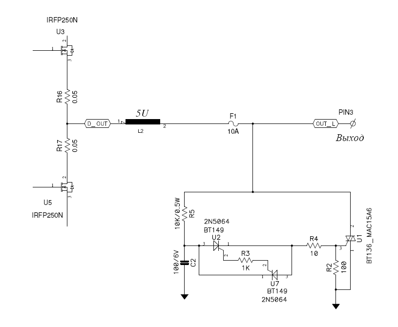

    Собственно, идея проста и позаимствована из маломощных твердотельных реле - два одинаковых мосфета соединены истоками, стоки являются входом и выходом, затворы запитаны от плавающего источника.
    Сопротивление открытого силового транзистора составляет порядка сотых - тысячных долей ом (для сравнения - контакты РЭС22 имеют (по справочнику) сопротиввление в десятые доли ома), плюс отсутствие малосигнальных нелинейностей за счет окисления контактов.
    Решение простое и очевидное. Вместе с тем прецеденты применения мне не известны. Возможно, есть некие неизвестные мне подводные камни?

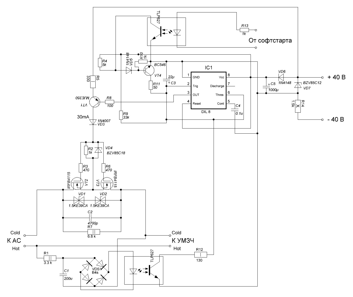

    Давно чесались руки опробовать идею на практике. И вот наконец свершилось.
    Схема приведена на рисунке
    Вложение 275466
    Обычно основным недостатком предлагаемой схемы по сравнению с традиционной релейной защитой считается повышенная нелинейность. В связи с этим были выполнены измерения нелинейных искажений, вносимых твердотельным ключом предлагаемой защиты. В связи с ожидаемой малостью гармоник было решено подвергнуть спектроанализу падение напряжения на ключе.

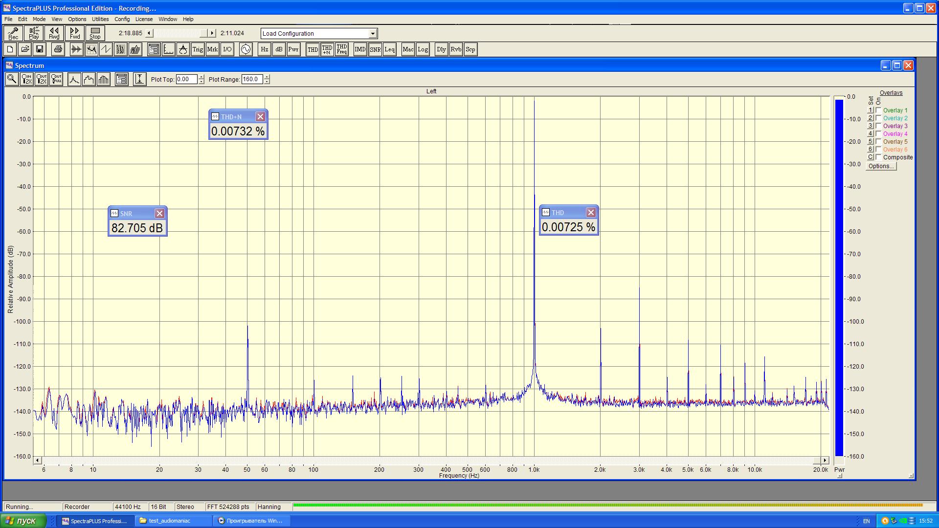

    Измерения проводились на резистивную нагрузку. 30Вт на 8 Ом.
    Результаты на рисунке.
    Вложение 275825
    Видно спадающий спектр искажений уровнем 0,007 %. Это на ключе. С учетом того, что напряжение на ключе примерно на 40 дБ меньше, чем на нагрузке, на нагрузке будет 0,00007%.
    На слух ухудшения после установки рассматриваемой защиты в усилитель я не заметил.

    В каком месте усилителя вы их предлагаете использовать? Коммутировать нагрузку?
    Я думаю это не имеет смысла, есть более дешёвые варианты. Один из них.
    Именно так
    Добавлено через 5 минут
    Любые варианты с шунтированием нагрузки при срабатывании вызывают кратковременную, но очень сильную токовую перегрузку и могут допалить те элементы выходного каскада (а возможно, и БП), которые не вышли из строя в момент появления постоянки на выходе.
    Кроме того, подобную систему защиты нельзя использовать для задержки подключения нагрузки при запуске системы.
    И еще. Предохранитель имеет свое сопротивление, и не факт, что оно линейно.

    Именно так
    Пробитый транзистор уже испорчен, а ёмкостей питания достаточно, чтобы сжечь предохранитель без вреда для блока питания. Задержка включения нужна только усилителям, изготовленным с таким недостатком как, паразитный импульс при включении.
    Предохранитель в сотни раз линейнее канала полевого транзистора.

    Как раз именно на том принципе что оно сильно различно, работают электронные сглаживающие фильтры. Оно к тому же и сильно нелинейно и частотно зависимо.
    Давайте не путать. Электронные сглаживающие фильтры работают в активном режиме.
    Про нелинейность в ключевом режиме. Известная формула ВАХ мосфета в области открытого состояния
    Ic=k*((Uзи-Uпор)*Uси-1/2*Uси^2),
    откуда сопротивление
    Rc=1/(k*(Uзи-Uпор-1/2*Uси))
    Учитывая типовые Uзи=12в, Uси=0,1в, получаем не такую уж страшную нелинейность.

    Про ключи в питании
    Влиять на звук будут, но это влияние будет сильно ослаблено как местной ООС выходных повторителей, так и общей ООС усилителя.
    Недостаток схемы в том, что в случае неисправности одного из ключей она сама по себе (при полностью исправном собственно усилителе) может спровоцировать появление постоянки на выходе и выход из строя АС.
    При исправном усилителе и пробое ключа по питанию, постоянки не будет. При обрыве ключа и исправном усилителе, мозможно небольшое, безопасное смещение. Не надо забывать, что опасность пробоя одного из ключей, включенного последовательно с нагрузкой, гораздо больше.
