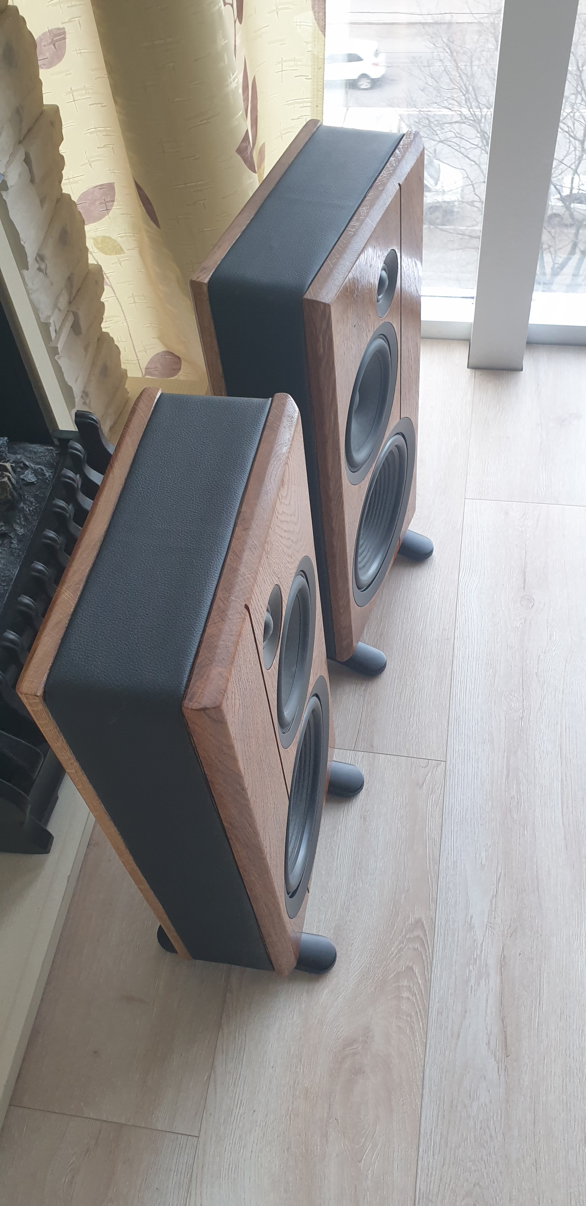

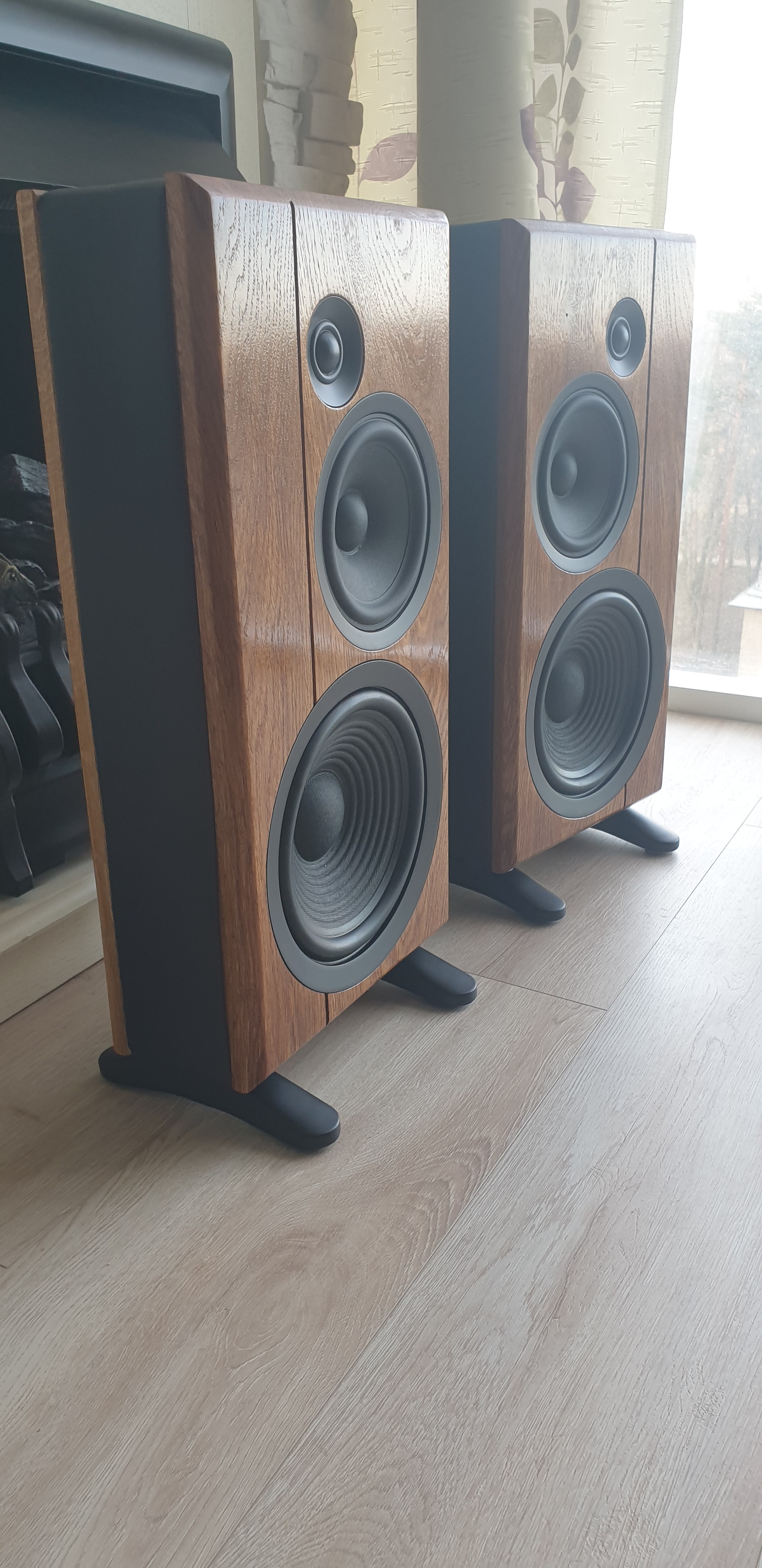

    По Woodstock`ам практически финиш

    Подключение и небольшой тюнинг работы снизу

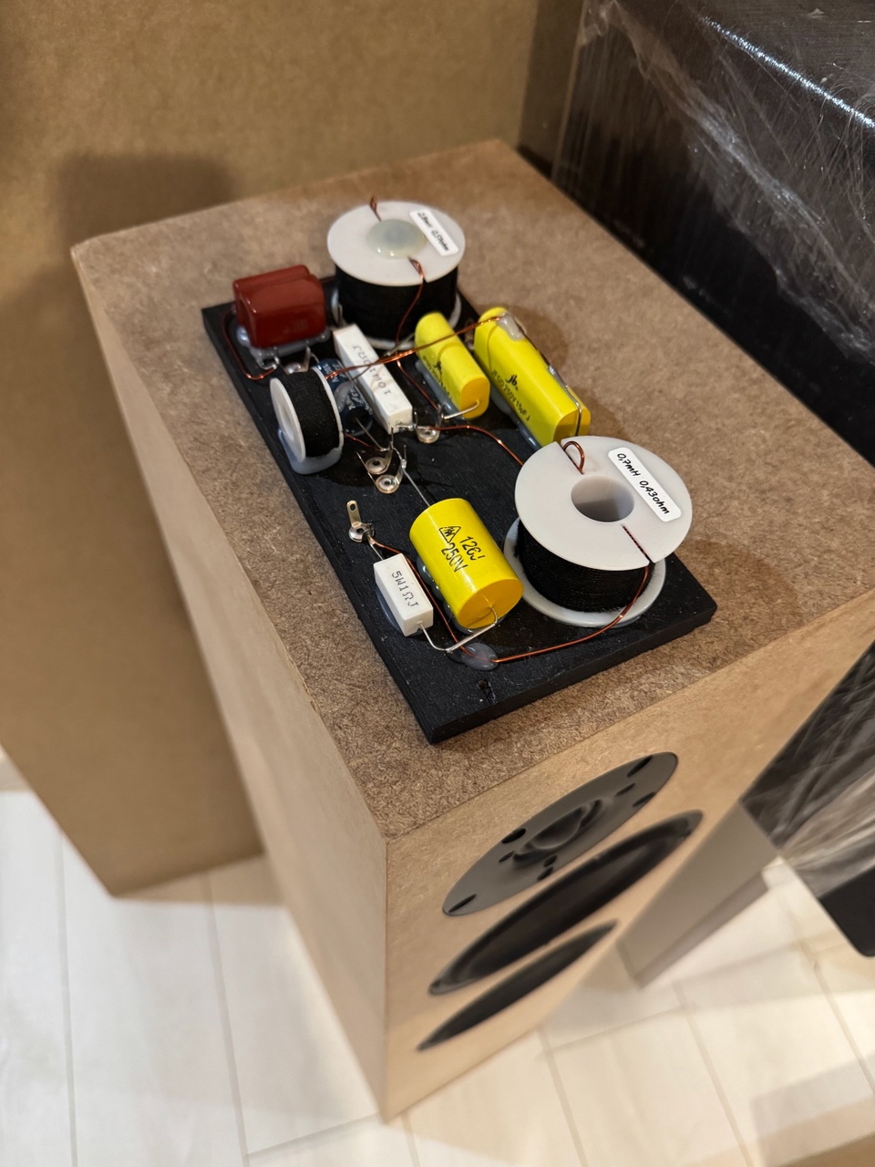

    Кроссовер размазан за пассивным излучателем, плюс пришлось оперативно добавить режектор на ВЧ (кругленькая хрень), о чем писал ранее

    Цитата Сообщение от Kiraso Посмотреть сообщение
    Кроссовер...
    Я бы не рискнул в конструкции каркаса катушки использовать такие массивные стальные винты.
  6. #5925
    15.09.2021
    347
    Они снаружи и влияния от них ни какого не заметил.... но, все может быть конечно. Это не каркас кстати, а просто прижимная пластина (каркас катушки пластиковый), просто вышла большой и тяжелой и решил подстраховаться.
  7. #5926
    18,323
    Измерить индуктивность с ними и без них, думаю разница немного будет. А если да, гистерезис стальной сыромятины ничего хорошего звуку не обещает. Понятно что это не так просто услышать, но ловля блох она такая...
    Тем более тут так все аккуратно выполнено, я аж завидую. У меня обычно в духе такого...
    Гляну в первую "профилактическую" разборку, проверю. Может действительно заменю, куплю латунную шпильку и нарежу крепеж.
    Тогда придраться будет уже не к чему )

    Кроссовер тут такой:
    Половина нарисованных деталей опциональна (закорочены либо задизейблены на картинке).
    На миде ФНЧ 2-ого порядка с низкой добротностью (в итоге вышло оптимально на сшивке).
    На пищалке также 2-го порядка ФВЧ. Плюс опциональный режектор, срезающий горб с пиком на 21кГц. Конечно я там ни чего не слышу, но по личным ощущениям, становится чуть приятней на треках с большим количеством высоких (может задрано исходно на треках). Также, возможно просто меньше грязи в целом (на импульсе видно, что он становится чище). Еще плюс резистор для ослабления на входе, но это уже некий бонус вышел.
    На входе стоит большой индуктор и в параллель ему пара 10W резисторов. Это компенсатор баффла+вообще компенсатор работы такого оформления и динамика в нем в целом. Без этого звучание на ширик похоже (очень утрированно конечно). Твитер подключал и так и минуя сию схему, разницы абсолютно ни какой ( аудиофил конечно возразит))) ). Но в таком включении проще отключить этот узел из схемы без корректировок уровней (а такая фича также предусмотрена). Закороченные конденсаторы на схеме в начале, это также необязательная фича, что с ней, что без нее разница мала. Хотя на графиках и есть прирост влево, оставил для слуховых экспериментов больше (слушаю пока без конденсаторов).
    Если прогонять синус (под рукой было Focal Jmlab Tools 7CD (Collection 1996-2008), с диска датированного 1997), то 50Гц практически не отличимы по громкости от 63Гц и выше (понятное дело в моем конкретном жилище и положении), вообще ровно весьма. Синус 40Гц также с диска слышно, но тише.
    Мне кажется, я даже перестарался. Не ожидал, думал без саба НЧ будет не хватать, по мне так более чем. Конечно по масштабности ни в какое сравнение с теми же моими байдарками, но в небольшом помещении (еще и при удачной расстановке) и/или вблизи мне точно "за глаза".
    Короче нормальный такой полочник, точнее настольник.
    И да, минусы конечно есть, к примеру чувствительность колонок не очень высокая (сами динамики, плюс схемотехника усугубила), но это был мой осознанный выбор.
  14. #5933
    18,323
    Я бы компенсатор бафлстепа интегрировал в фильтр низовика (всегда так делаю) выйдет сильно дешевле и легче по меди.
    Kiraso, если хотите, можете скинуть ачх и импедансы динамиков - попробую предложить. (так, на будущее как концепт)
  15. #5934
    15.09.2021
    347
    Там не только баффл компенсируется, а еще специфичность АО и самого динамика (он больше СЧ, чем мид на мой скромный взгляд, могу заблуждаться, тем более как сейчас играет... может действительно мид, как и производитель его позиционирует).
    За предложение спасибо, попробую систематизировать и пришлю... возможно)))
