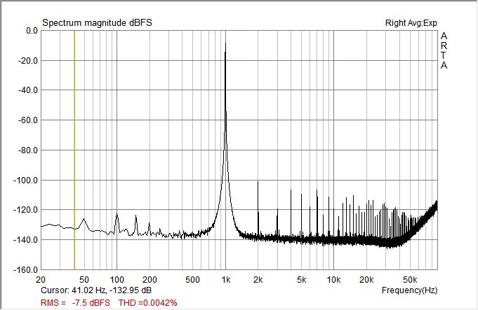

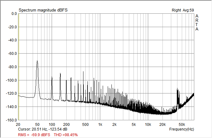

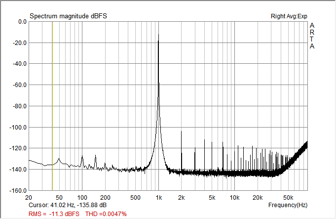

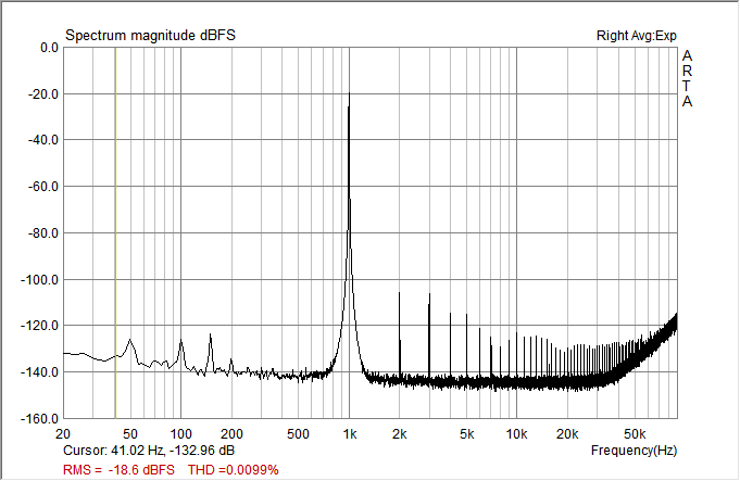

    Есть ЦАП на PCM1794, преобразователи I/U с ЭП.

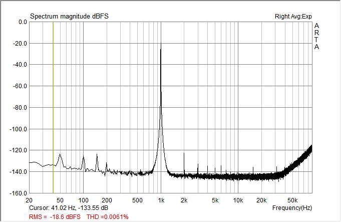

    Не так давно приобрел E-MU 0404 USB, настроил уровни и теперь пробую снять спектры с ЦАПа. Сначала все было плохо, по совету Lexus убрал C32..35 и C42..45, стало вот так (цифровой сигнал -0,1 дБ с усреднением по 100 измерениям):
    - левый канал
    - правый канал

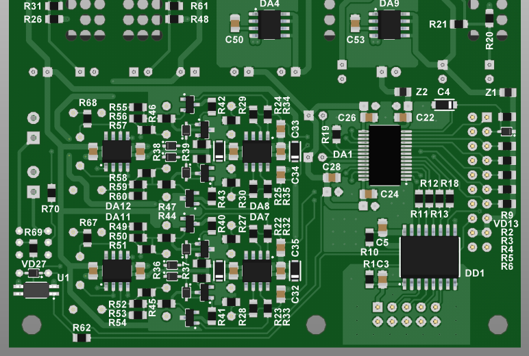

    Вот не понимаю, что с правым каналом. Смотрел также спектр на инвертирующих входах ФНЧ, там он практически одинаков в обоих каналах (по 2 гармонике точно). А вот сразу на выходе ОУ такой как на картинках. Что может давать такую картину? Есть мысли поменять ОУ, хотя бы местами в каналах, но фена пока нет рядом.
    Трассировка аналоговой части идентична, вся разница в том, что правый канал расположен ближе к БП на плате (картинку приложил, правый канал верхний). Плата отмыта до скрипа, обвязку ФНЧ пропаял на всякий случай.
    Еще один момент - замечено, что при подаче сигнала 0 дБ, PCM-ка перегружается и происходит рост 2, 3 гармоник на 10..20 дБ. Поэтому замеры при -0,1 дБ.
    С уважением, Михаил.

    Сегодня сравнил каналы простой прозвонкой, снял напряжения в различных точках. Все идентично с пределах незначительной погрешности.
  8. #5827
    14.04.2009
    рядом с Москвой
    4,446
    А на графиках — погрешность на уровне -100дб значительная? Спектр довольно клиповый, может ещё уровень снизить?
  9. #5828
    Частый гость Аватар для aitras
    17.08.2009
    Ульяновск
    35
    187
    mellowman, разница в 20 дБ по 2 гармонике мне кажется ненормальной. И лес этот дальше по спектру.
    Уровень подобрал по наименьшим искажениям.
  10. #5829
    14.04.2009
    рядом с Москвой
    4,446
    Я же и не говорю что это нормально, а то что в абсолютном измерении эта разница в 3-4-5 знаке.
    Т.е. при снижении уровня лес примерно сохраняется? Может это из-за того что дорожки на плате к 1 каналу близко и идут, к другому далеко? Или питание: к "нижнему" по картине оно идёт через C28, может с него как-то наводится?
    Мне ещё интересно было бы попробовать VT1/VT2 убрать в рабочем канале, посмотреть улучшит это что-нибудь или нет Но для этого надо менять схему
    Последний раз редактировалось mellowman; 19.11.2017 в 18:41. Причина: поправлена ошибка

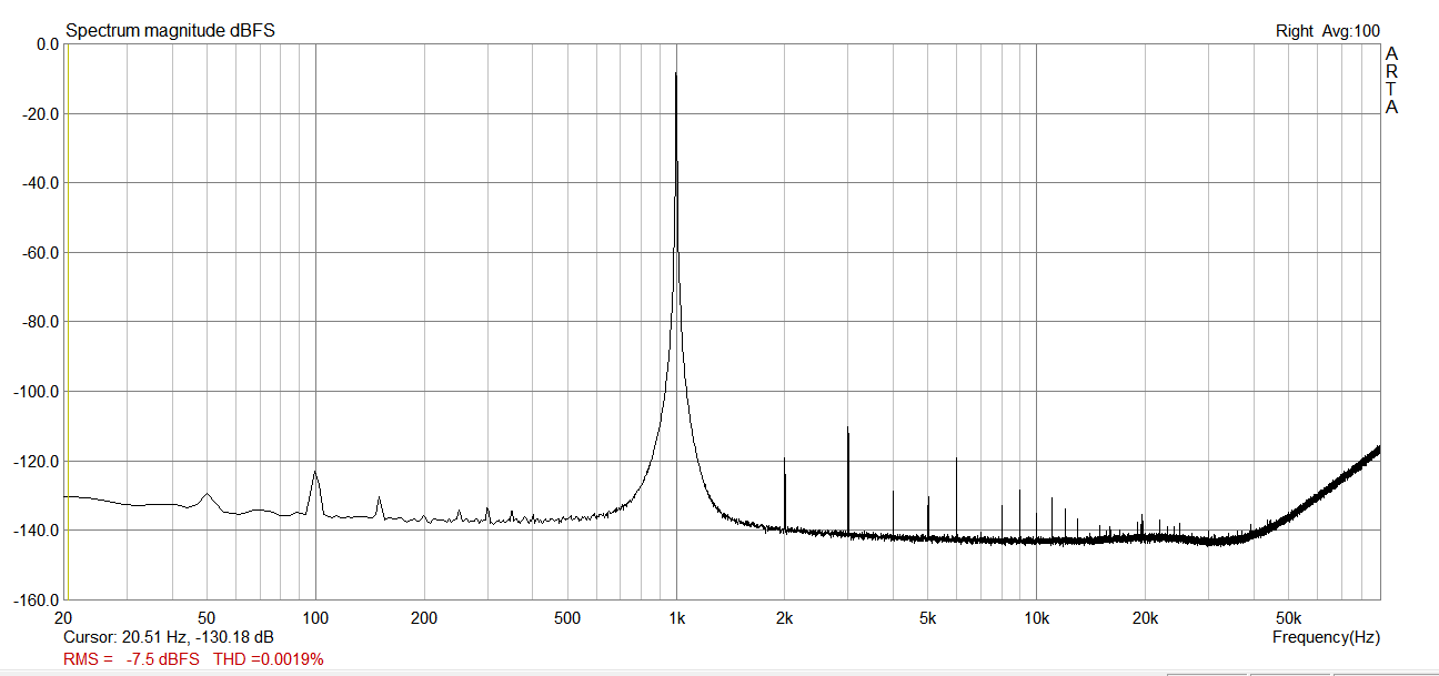

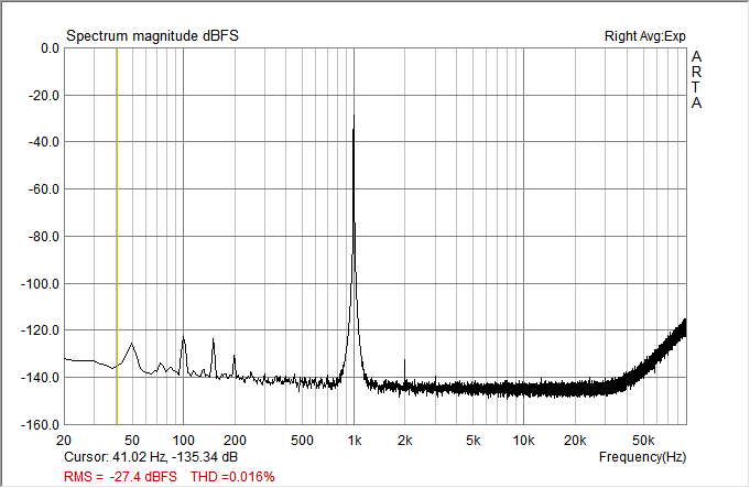

    Снижение уровня входа АЦП приводит просто к снижению общего уровня спектра:
ID:	305443 Нажмите на изображение для увеличения.
    То есть его влияние можно исключить.

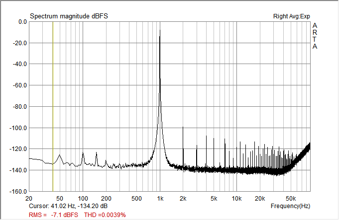

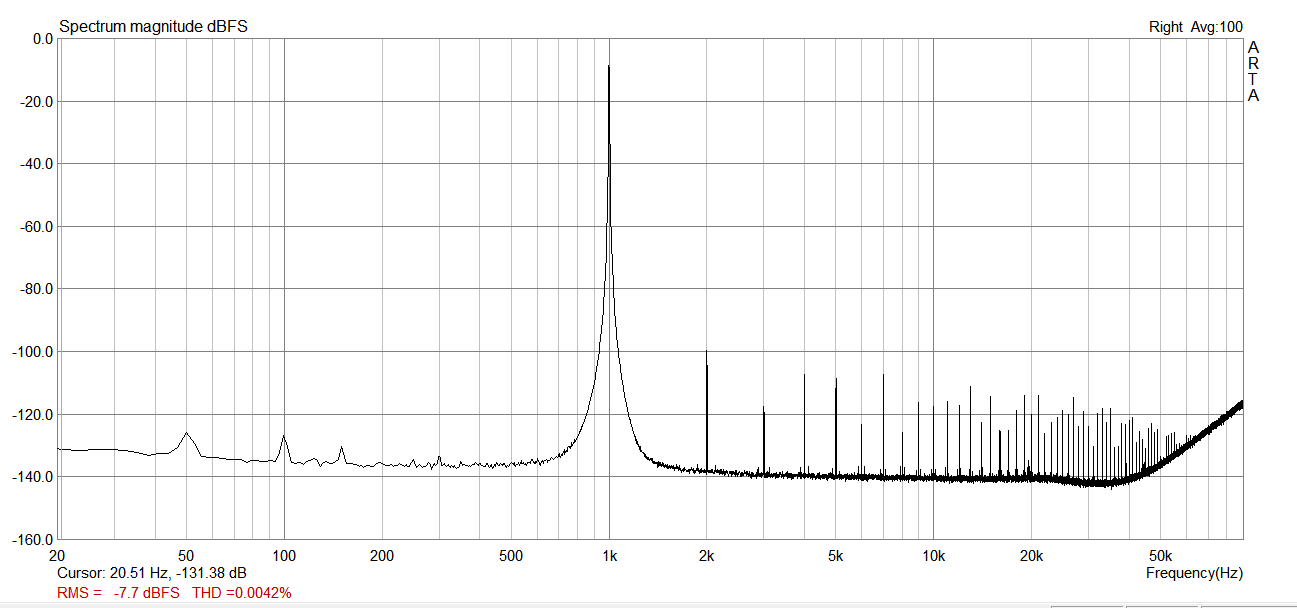

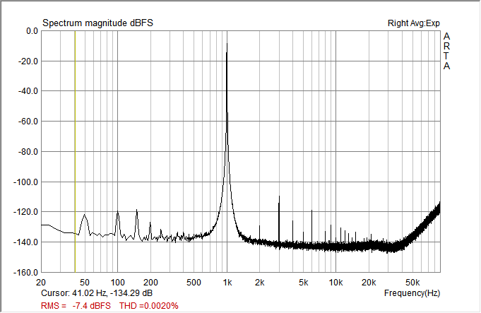

    Далее пробовал подавать на ЦАП разный уровень сигнала (слева левый канал ЦАП, справа - правый):
    • 0 дБ
Название:	0 дБ Л.png
ID:	305445 Нажмите на изображение для увеличения.
Название:	0 дБ П.png

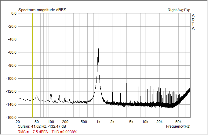

    • -0,1 дБ
Название:	-0,1 дБ Л.png
ID:	305447 Нажмите на изображение для увеличения.
Название:	-0,1 дБ П.png

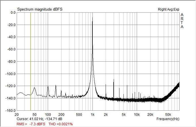

    • -6 дБ
Название:	-6 дБ Л.png
ID:	305449 Нажмите на изображение для увеличения.
Название:	-6 дБ П.png

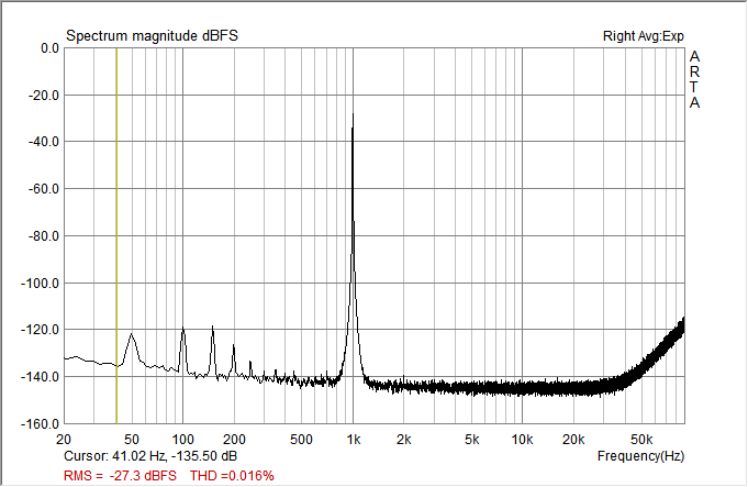

    • -10 дБ
Название:	-10 дБ Л.png
ID:	305451 Нажмите на изображение для увеличения.
Название:	-10 дБ П.png

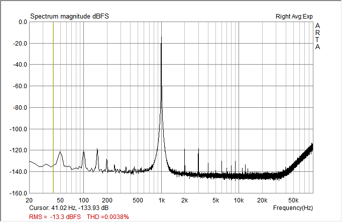

    • -20 дБ
Название:	-20 дБ Л.png
ID:	305453 Нажмите на изображение для увеличения.
Название:	-20 дБ П.png

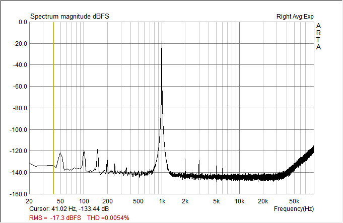

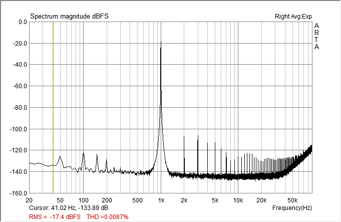

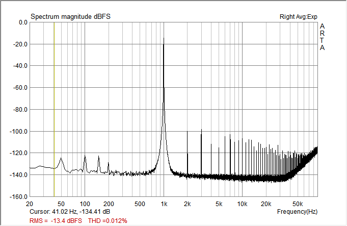

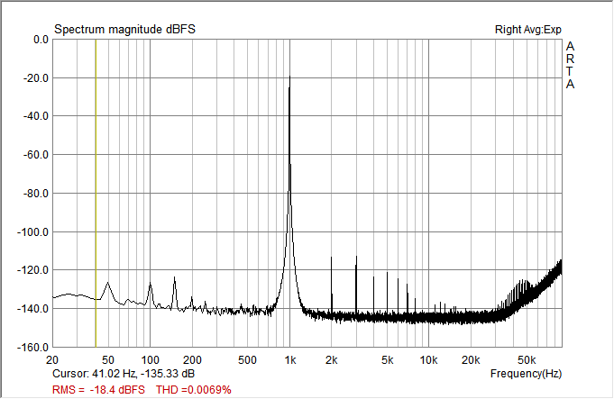

    На всех уровнях видно, что 2 гармоника всегда в правом канале выше, чем в левом.
    По рисункам видно, что где-то между -10 и -20 дБ лес должен исчезнуть. Такое значение уровня нашлось, примерно на -11..-12 дБ. Но с особенностью. Например, если от -10 дБ уменьшать уровень с некоторым шагом, то лес пропадает на одном значении уровня (-11,5 дБ), а если от -20 дБ увеличивать, то появляется на (-11 дБ). Как будто есть гистерезис.
    Далее еще 2 момента:
    1. Если установить уровень, например, -11,2 дБ, то виден лес гармоник. Но если выключить-включить плату, то лес пропадает. Просто Reset м/с ЦАП такого эффекта не дает.
Название:	-11,2 до перезагруз&#108.png
ID:	305455 Нажмите на изображение для увеличения.
Название:	-11,2 после перезаг&#108.png
    2. Если дискретно поднимать уровень вверх, и остановиться на -11 дБ, то через некоторое время появляется "лесок" на частоте около 40-50 кГц (см. рис. ниже), который потом секунд через 5-7 разрастается до леса, который виден на верхних графиках.

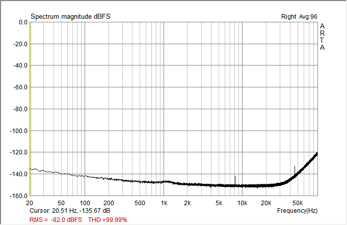

    И еще две картинки шума АЦП без подключенного кабеля и с висящим в воздухе кабелем:
Название:	Шум АЦП без кабе&#.png
ID:	305470 Нажмите на изображение для увеличения.
Название:	Шум АЦП с кабеле&#.png
    Частота той "бяки" как раз 45 кГц.
