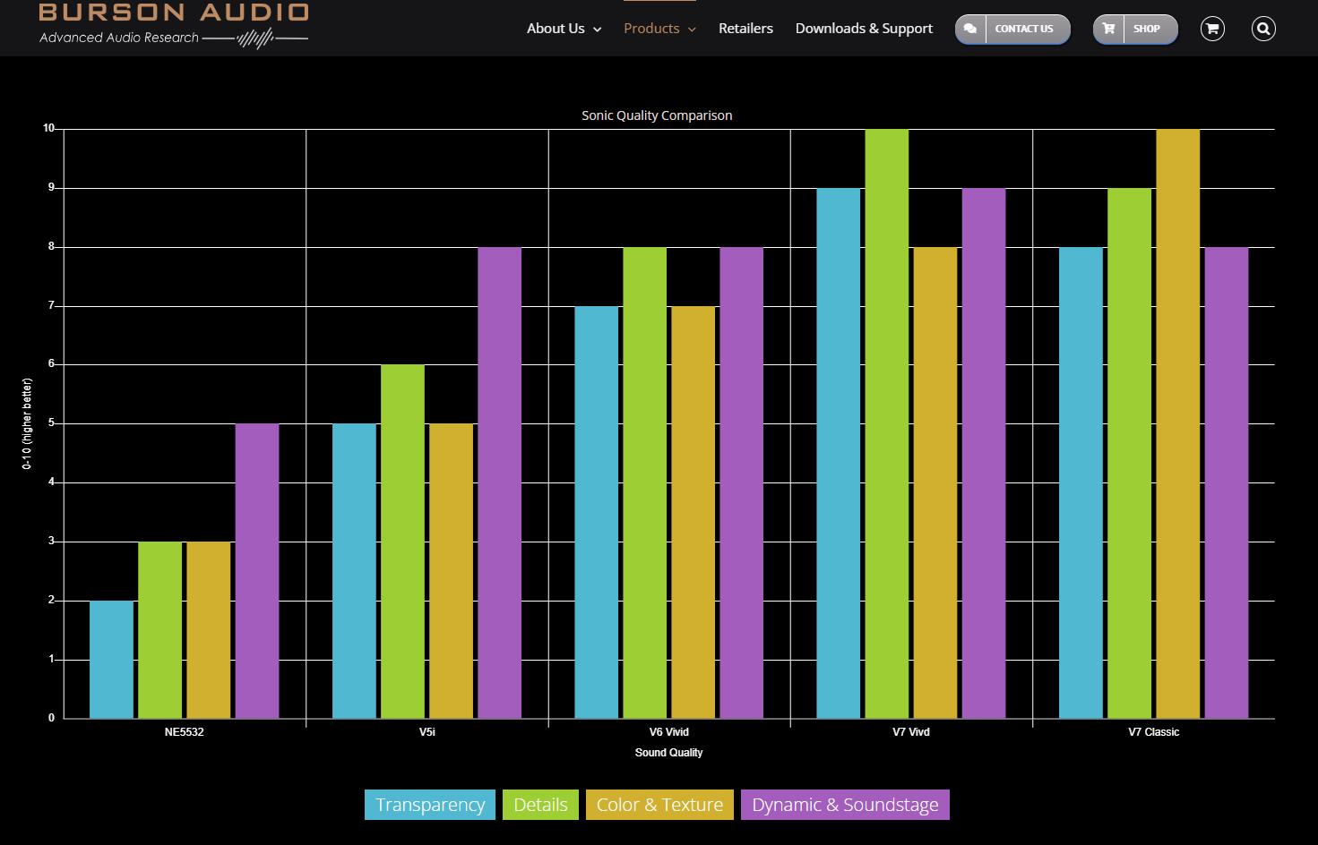

Поискал, что это такое. https://www.bursonaudio.com/products...ound-opamp-v7/
Продажи идут, народ бабки делает, пока лохи ещё не кончились
8 слоев pcb и красивые разноцветные радиаторы дают о себе знать

с утра ещё раз глянул - умиляюсь )) Ладно, объединять динамику с шириной сцены, это обычная тупость, но разделять прозрачность с детальностью, это же даже GPT самых первых версий не посоветовал бы. Ну как мне представить прозрачность 10 попугаев, а детальность ноль?? Разобрать исходный сигнал на ффт и собрать обратно инверс-ффт, но из 3-6 синусов, как ямаха дх7? )) Параметр "цвет и текстура" как будто из соседней презентации про корпусную мебель, забыли удалить? )) Я, если уж дуракам действительно необходимы попугаи, брал бы наиболее мутные определения из хайенд дурилок, чтобы избегать логических конфликтов с реальностью, как в случае прозрачности/детальности. Например параметр "слоистость вовлеченности" 100.00% нейтрален в отношении здравого смысла, поскольку принципиально не несёт в себе ничего, потому его можно даже тонким графиком выводить, как напряжение шумов.
