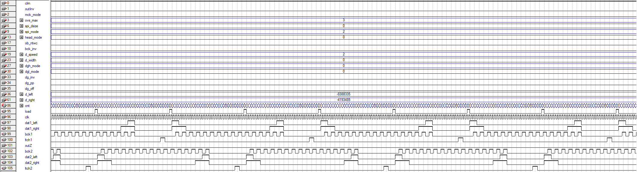

    Информация по тестам данного проекта вживую:
    Все модули и режимы (под латтис и под альтеру) отлаживались и проверялись во симуляторе Quartus. Для lattice fpga тайминги отдельно проверялись и оптимизировались в ide diamond.
    Так же, обе конфигурации (под латтис и под альтеру) проверялись в живую на моем ЦАПе на LCMXO2-7000ZE-1, но в ограниченном режиме. Т.е. проверено все, что позволила схемотехника моего ЦАП.
    Что проверено из основного функционала:
    - АЧХ фильтра на частоте Найквиста при входной частоте дискретизации 44,1кГц в режиме lp_mode = 0 и lp_mode = 1.
    - Работа на разном максимальном оверсемплинге: от х4 до х32.
    - Автоматическое переключение оверсемплинга при повышении входной частоты дискретизации до 384кГц.
    - Автоматическое переключение в режим байпасса.
    - Отработка переполнения (цифровой клипп на меандре и на звуковой фонограмме).
    - Индикация входной ЧД, байпасса и клиппа.
    - Вывод данных на битклоке разной скорости (от clk/4 до clk/1).
    - Смена скважности сигнала деглитчера.
    - Работа входного аттенюатора (как логикой во входном модуле, так и коэффициентами).
    - Работа дизеринга и ноизшейпинга округления данных на выходе.
    Что не проверено (проверено только в симуляторе):
    - Работа с тактовой частотой 768Fs.
    - Разные режимы вывода данных (SPI_MODE), в частности не проверена работа конвейерного вывода данных и вывод с непрерывным битклоком.
    - Не проверен вывод данных с SPI заголовками.
    - Кроме того, допускаю наличие описок и в описании (режимов работы и пинов конфигурации очень много). Поэтому версию проекта озаглавлена как alpha.

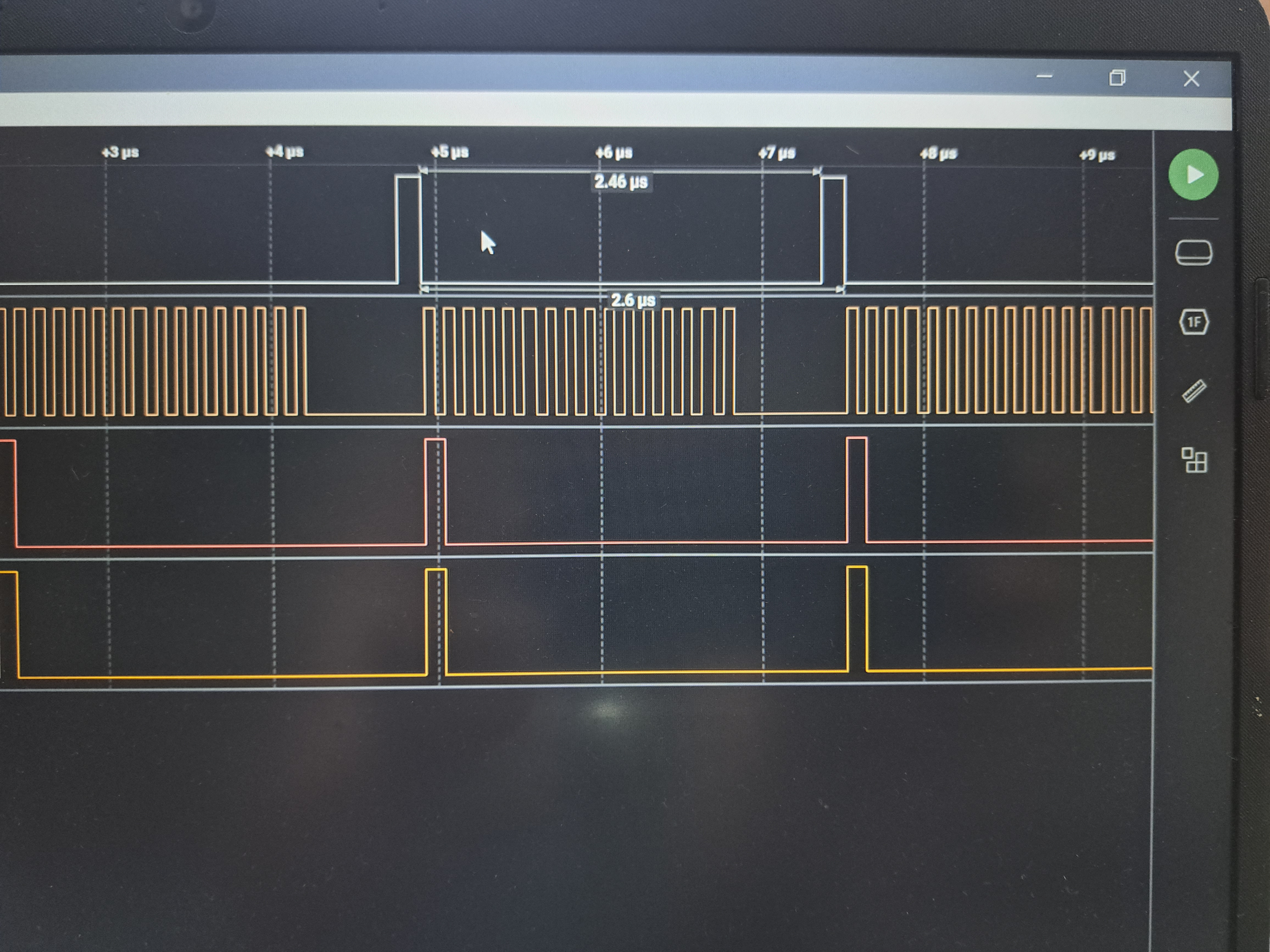

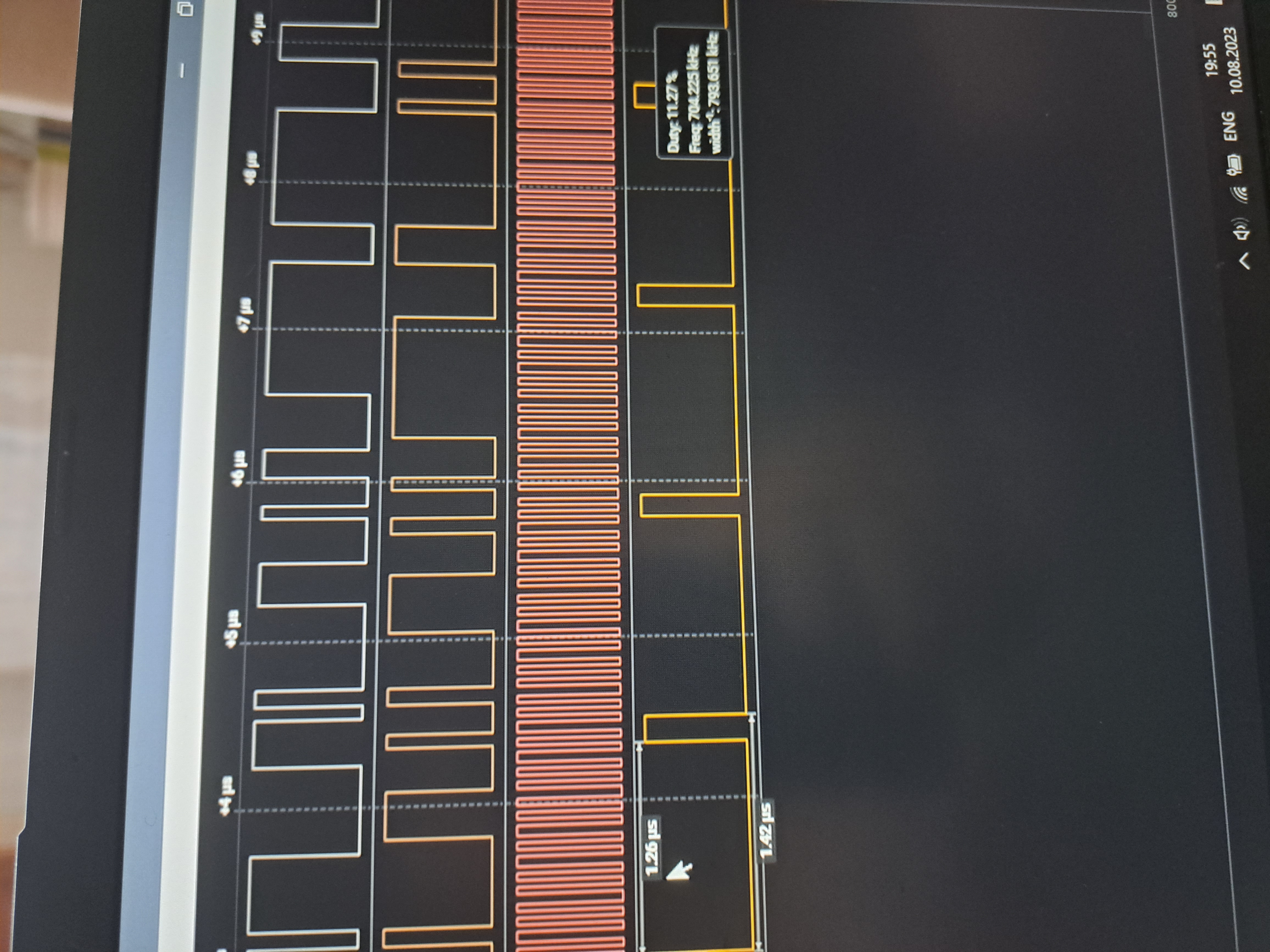

    стоял множитель 4
    С этим разобрались с грехом пополам.
    Возвращай 16х и клк/4, этот режим тда-шки должны скушать. Давай фото.

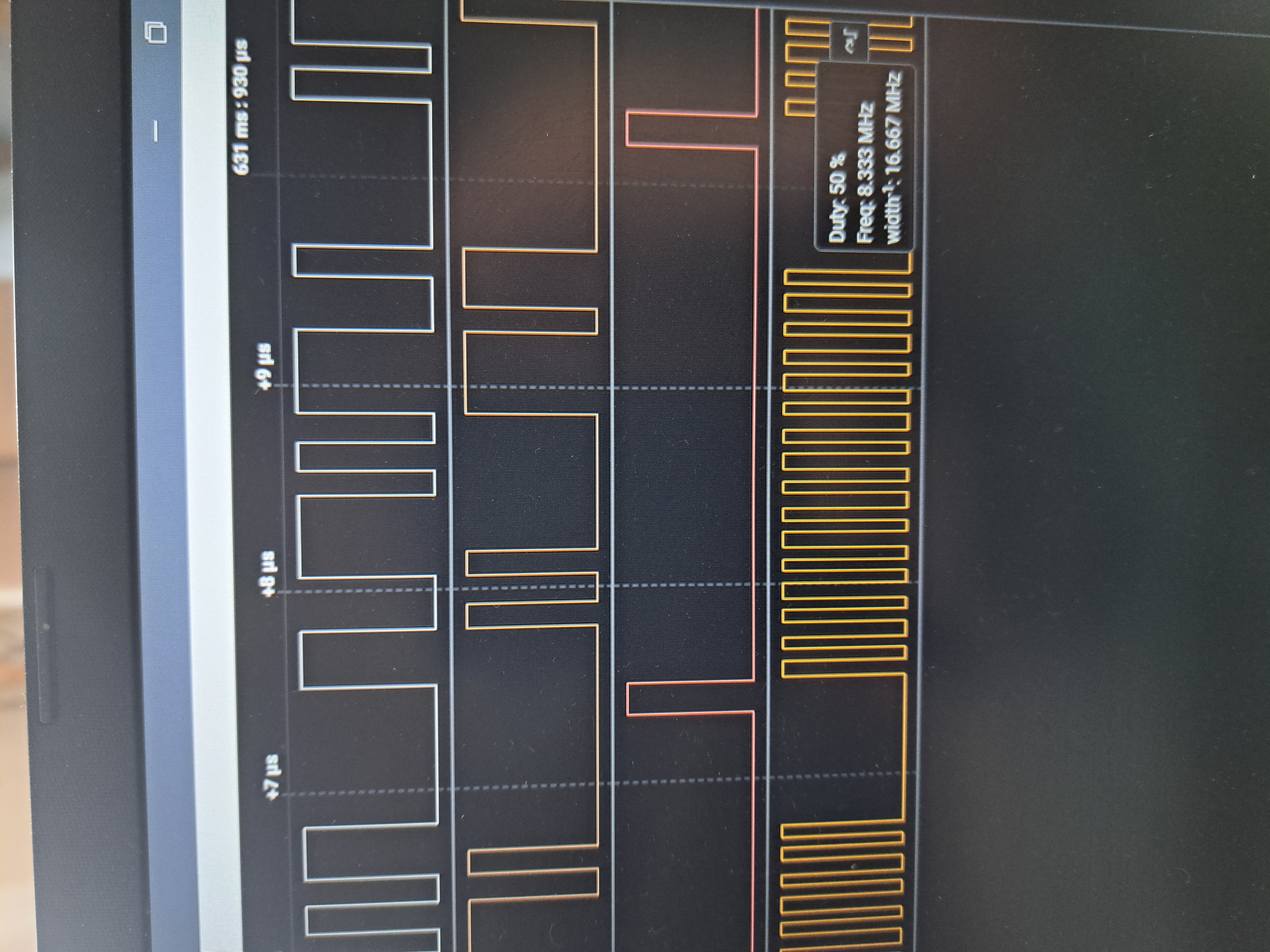

  3. #562
    09.03.2007
    2,167
    По умолчанию Re: Проектируем цифровой фильтр для ЦАП 2
    Режим дф1 32х, клк/4. Не играет. Шум и все.
    ---------- Сообщение добавлено 20:04 ---------- Предыдущее сообщение было 20:03 ----------
    Вдобавок симуляция поломалась - прямые линии. На сегодня все, после работы башка не понимает уже ничего. Тебе спасибо.
  4. #563
    06.04.2010
    Moscow
    5,769
    И не будет играть. Это потому, что LE шириной более 1 битклока. У тебя сейчас ширина LE равна 2-м битклокам. Видишь? Что-то ещё не так в spi_gen.v
    В режиме 16х должно играть, но ты поторопился и раньше времени перешёл на 32х.
    ---------- Сообщение добавлено 20:12 ---------- Предыдущее сообщение было 20:09 ----------
    Ещё сам битклок нужно инвертировать, чтобы LE, DATA_L и DATA_R менялись по СПАДУ сигнала BCK.
  5. #564
    09.03.2007
    2,167
    Хорошо, завтра попробую.
    Почему то в другом режиме, где прерывистый битклок он не растягивается, как в симуляции. Почему - ума не хватает, к сожалению.
  6. #565
    06.04.2010
    Moscow
    5,769
    Сделай завтра ещё фото с цифровой тишиной в данных.

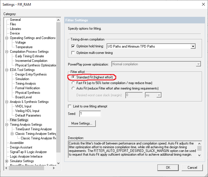

  7. #566
    Аватар для dortonyan
    03.06.2009
    BLR
    4,046
    Михаил45, собрал вам проект, настроил плл и симуляцию. В качестве LE выбирайте wck.
    Заодно нашел причину почему графики симуляции сбрасываются в линии: плл настроено на входную частоту 23МГц, а в симуляторе 50МГц. Сгенерировал 25МГц меандр и все заработало.
    На всякий случай задал усиленную оптимизацию трассировщика.
    Хотя моделится и так нормально.

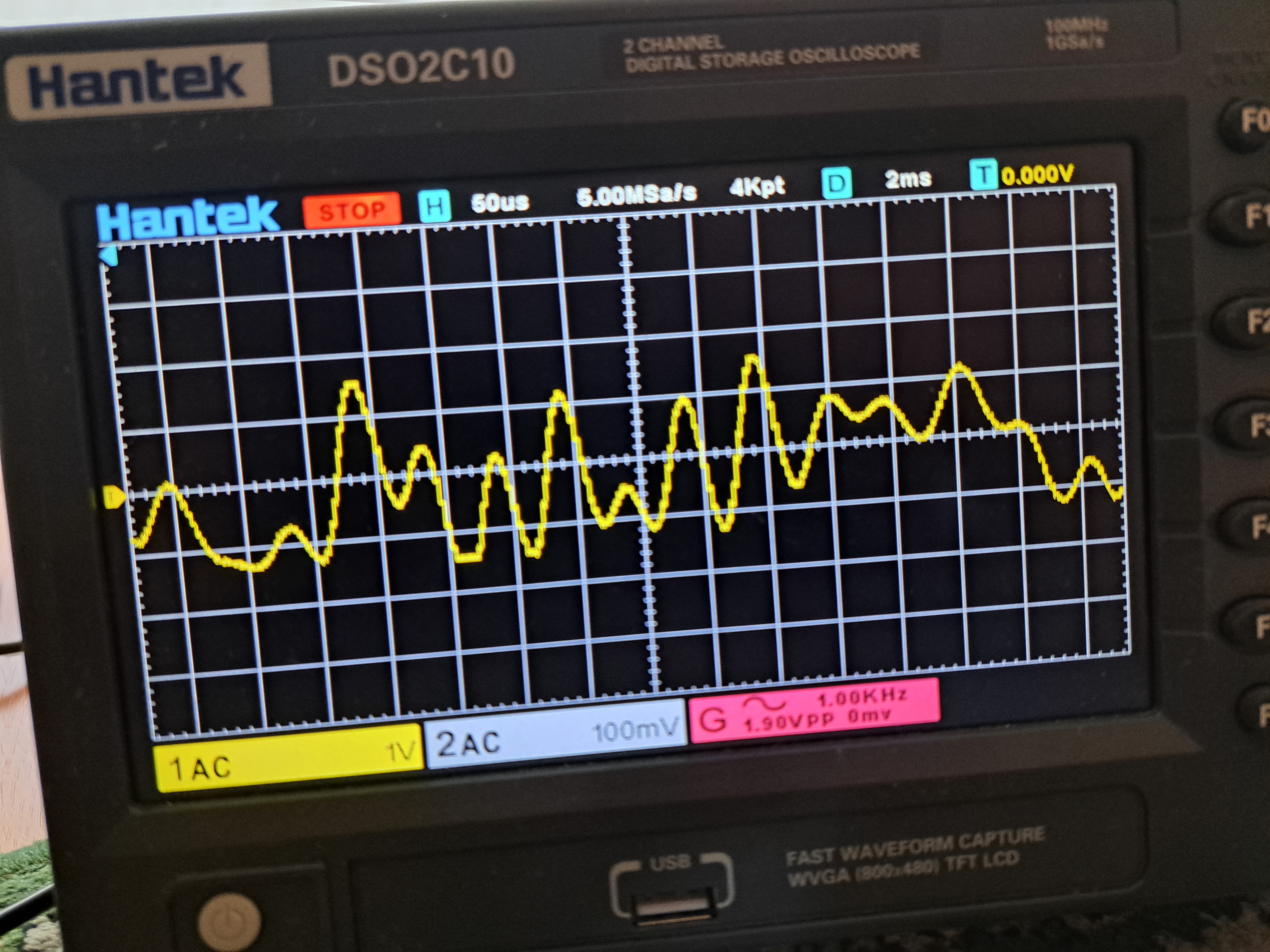

  10. #569
    09.03.2007
    2,167
    Проверил. Шум. Прикладываю скрин. Почему то отличается от симуляции. И всегда битклок кратен 50 МГц в зависимости от делителя и не растягивается.
  11. #570
    06.04.2010
    Moscow
    5,769
    По картинке не видно проблемы. Подай цифровую тишину и сфоткай.
    Перепроверь сами сигналы на ногах самой тда-шки. Может что-то не доходит или перепутано.
    1 - LE
    2 - BCK
    3 - DATA_L
    4 - DATA_R

  17. #576
    06.04.2010
    Moscow
    5,769
    Сфоткай аналоговый шум со скопа, может станет понятнее.
    ---------- Сообщение добавлено 21:31 ---------- Предыдущее сообщение было 21:29 ----------
    Цифровую тишину на анализаторе я увижу в конце концов?
  18. #577
    09.03.2007
    2,167
    То есть при текущей конфигурации посмотреть выход синуса осциллом? И что такое тишина цифровая? Сигналы без проигрывания синуса, к примеру? Так, то завтра утром сделаю.
  19. #578
    06.04.2010
    Moscow
    5,769
    Да, то что вместо нормального синуса идёт на аналоговом выходе.
    Тишина это, конечно, 0 на цифровом входе данных с источника, чтобы увидеть правильность работы кодировки COB (complementary offset binary).

    Володя привет. Сделал. Синус и тишина.

    1. По тишине то, что надо, но данные меняются по переднему фронту битклока. Попробуй его проинвертировать и подать на тда1541, или задействуй вход инвертирования битклока.
    2. Хорошо бы сигнал LE сдвинуть влево на пару битклоков.
