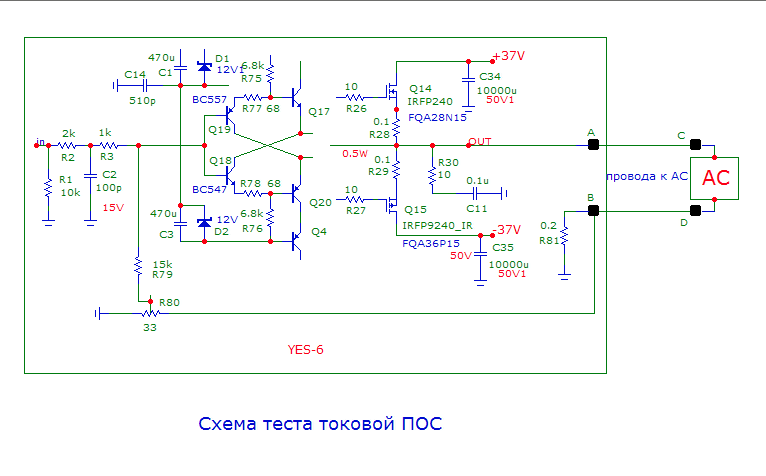

    Цитата Сообщение от Ageres Посмотреть сообщение
    Измерения не помешали бы. А то ПОС может снижать теперь искажения на резисторе, а на проводах всё попрежнему. 0.02% и никаких гвоздей.
    Уже писал , контролировать и компенсировать НИ надо именно НА КЛЕММАХ АС по спектру гармоник , что я и делаю .
    Схема ПОС выглядит теперь так :
Название:	Схема теста токовой ПОС.png
    В этом случае подстраивается резистор токовой ( а ток в последовательной цепи как известно одинаков ) ПОС по спектру на клеммах конкретной АС со своими проводами .
    Надо картинки для такого варианта ?
    Последний раз редактировалось Геннадий3; 29.09.2022 в 14:39.

    По умолчанию Re: YES - 6
    Всё. Так понятнее. Всё должно работать. Похоже на интегральный ИТУН, там тоже в земляном хвосте резистор. Есть.
    Сильная зависимость настройки от выходного сопротивления источника (преда).
    Плата за простоту.
    С балансным преампом эта проблема думаю уйдет .

    ... контролировать и компенсировать НИ надо именно НА КЛЕММАХ АС по спектру гармоник , что я и делаю .
    В этом случае подстраивается резистор токовой ( а ток в последовательной цепи как известно одинаков ) ПОС по спектру на клеммах конкретной АС со своими проводами...
    А можно уточнить по схеме - как повлияет оптимизация гармоник в НЧ на другие области частот с учетом, что в этой цепи ток зависит и от нелинейности комплексного сопротивления АС, при этом последнее вместе с проводами охвачено общей ООС по напряжению и добавляется влияние ПОС, а на НЧ слуховое восприятие НИ вроде менее заметно.
    Плата за простоту
    Может лучше чуть усложнить и поставить операционник? (для упрощения настройки и улучшения повторяемости) И Вам меньше советов по настройке нужно будет давать

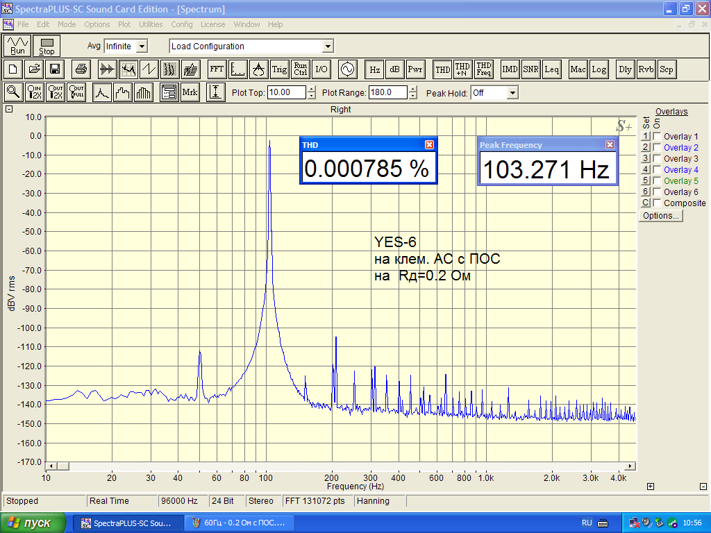

    Склоняюсь к варианту отдельной ПП с балансным преампом с встроенной ПОС по току ( наверное на ОУ )

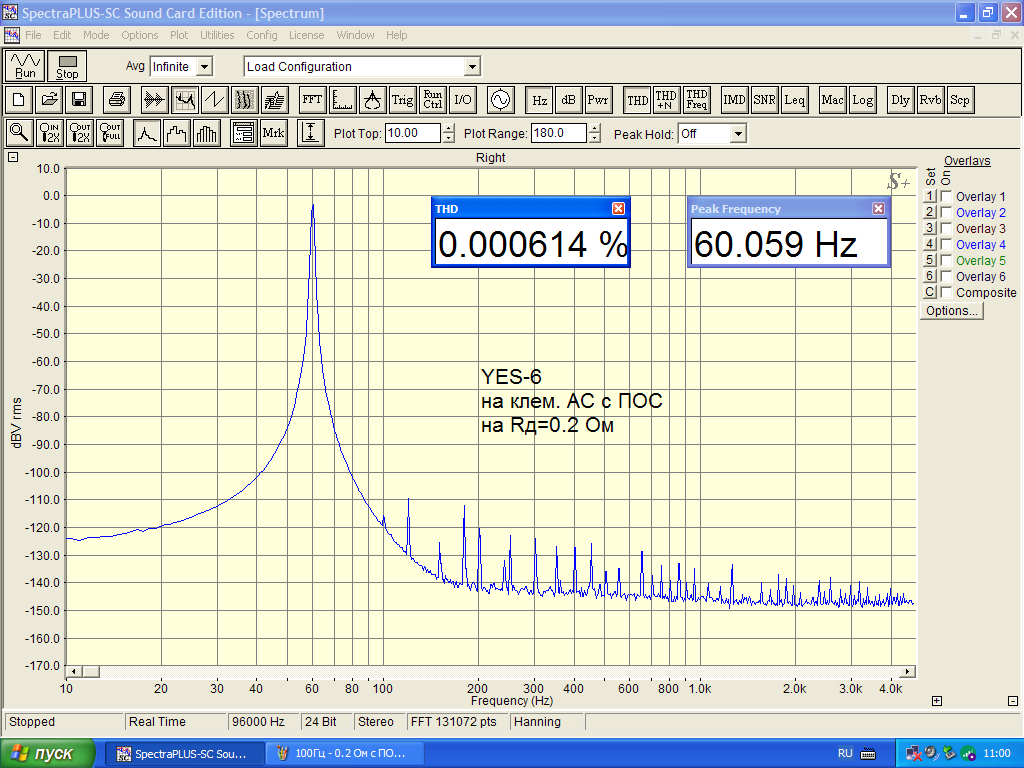

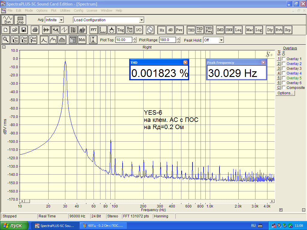

    Сейчас сделал измерения с резистором 0.2 Ома на макете :
Название:	100Гц - 0.2 Ом с ПОС.PNG
Название:	60Гц - 0.2 Ом с ПОС.PNG
Название:	30Гц - 0.2 Ом с ПОС.PNG

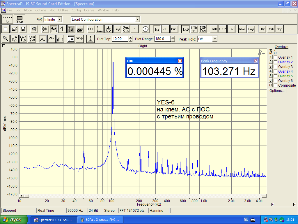

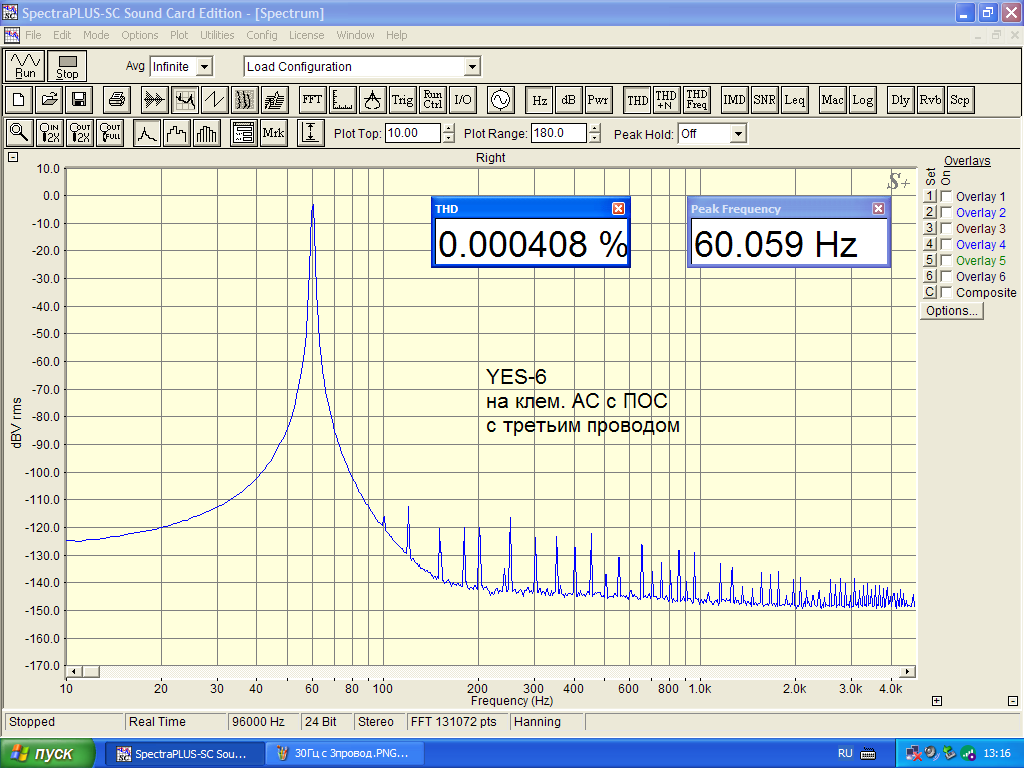

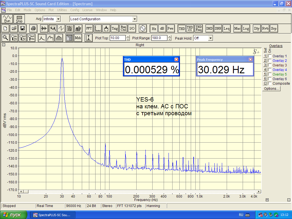

    Вернулся с третьим проводом :
Название:	100Гц с 3провод.PNG
Название:	60Гц с 3провод.PNG
Название:	30Гц с 3провод.PNG
    А здесь картинки заметно лучше и подстроечный резистор ПОС настраивается в одной
    точке .
    Кто знает почему разные результаты в двух вариантах сьема сигнала ПОС ?
    Последний раз редактировалось Геннадий3; 30.09.2022 в 12:38.
    точке .
    Думаю, через АС сигнал запаздывает, фазы сигнала и гармоник крутит, поэтому сложности с однозначным определением номиналов. Плюс демпфирование динамиков при увеличении резистора ухудшается, у динамиков появляется больше механической свободы, возрастает и влияние ПОС. Думаю, именно в изменении выходного сопротивления усилителя, и как следствие в уменьшении жесткости демпфирования механических колебаний диффузора динамика дело. Если это так, было бы небезинтересно посмотреть гармоники снятые микрофоном. Даже микрофон подойдет любой, не обязательно измерительный. Произвести относительные измерения с ПОС и без нее.
    Последний раз редактировалось Alto; 30.09.2022 в 13:29.

    через АС сигнал запаздывает, фазы сигнала и гармоник крутит, поэтому сложности с однозначным определением номиналов. Плюс демпфирование динамиков при увеличения резистора ухудшается, у динамиков появляется больше механической свободы, возрастает и влияние ПОС.
    С фазой на 30Гц как-то сомнительно ( а вообще-то АС с фазоинвертором ), а вот с демпфированием похоже правильная мысль .
    С микрофоном похоже спектры снимать не очень хорошая идея .
    Последний раз редактировалось Геннадий3; 30.09.2022 в 14:41.

    да плюньте, ПОС не для этого....
    Геннадий, приветствую!
    Проверить это просто:
    применяем тот же резистор 0,2 Ом, но переносим его к клемме АС и от туда снимаем ПОС по схеме с третьим проводом.
    Дмитрий.
