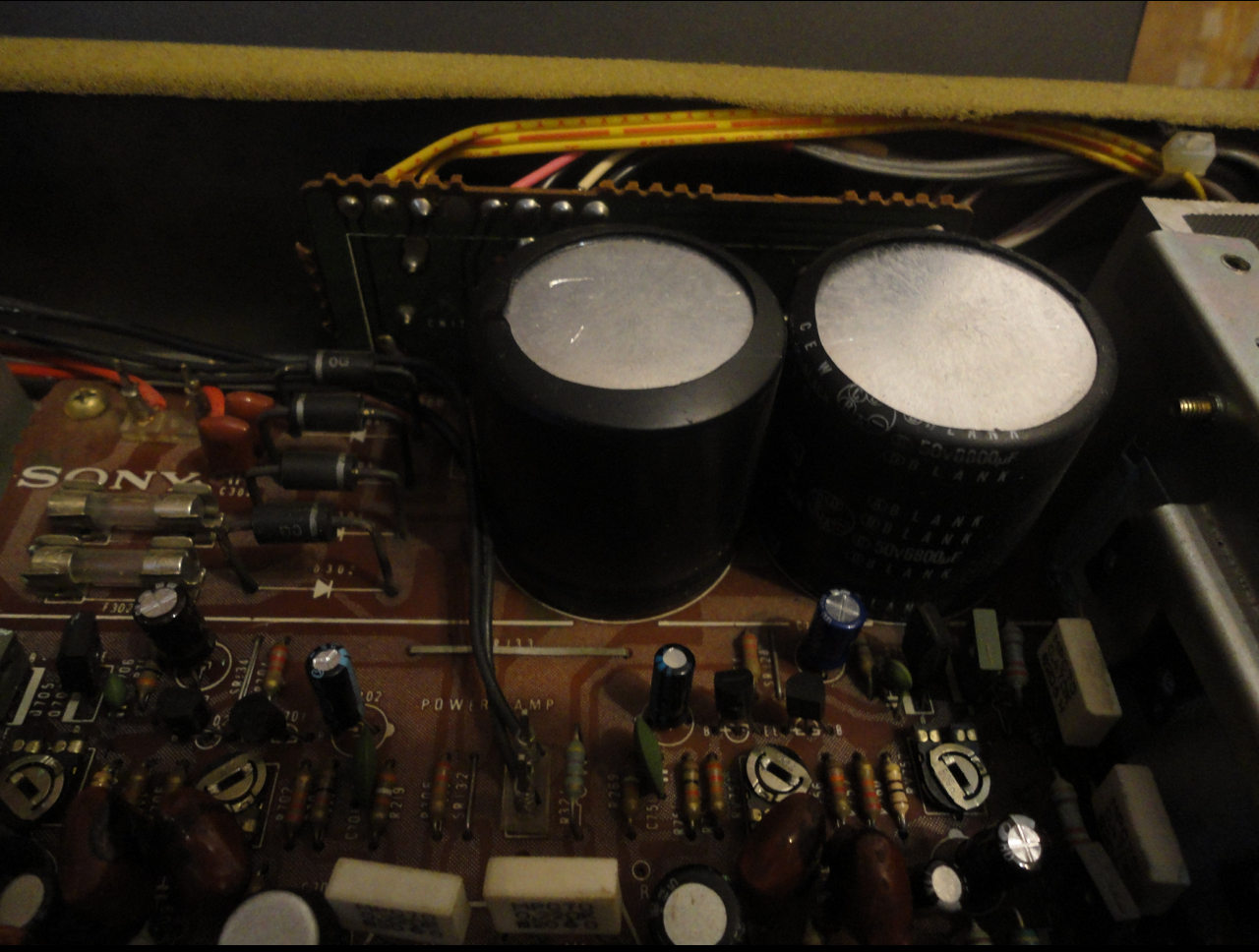

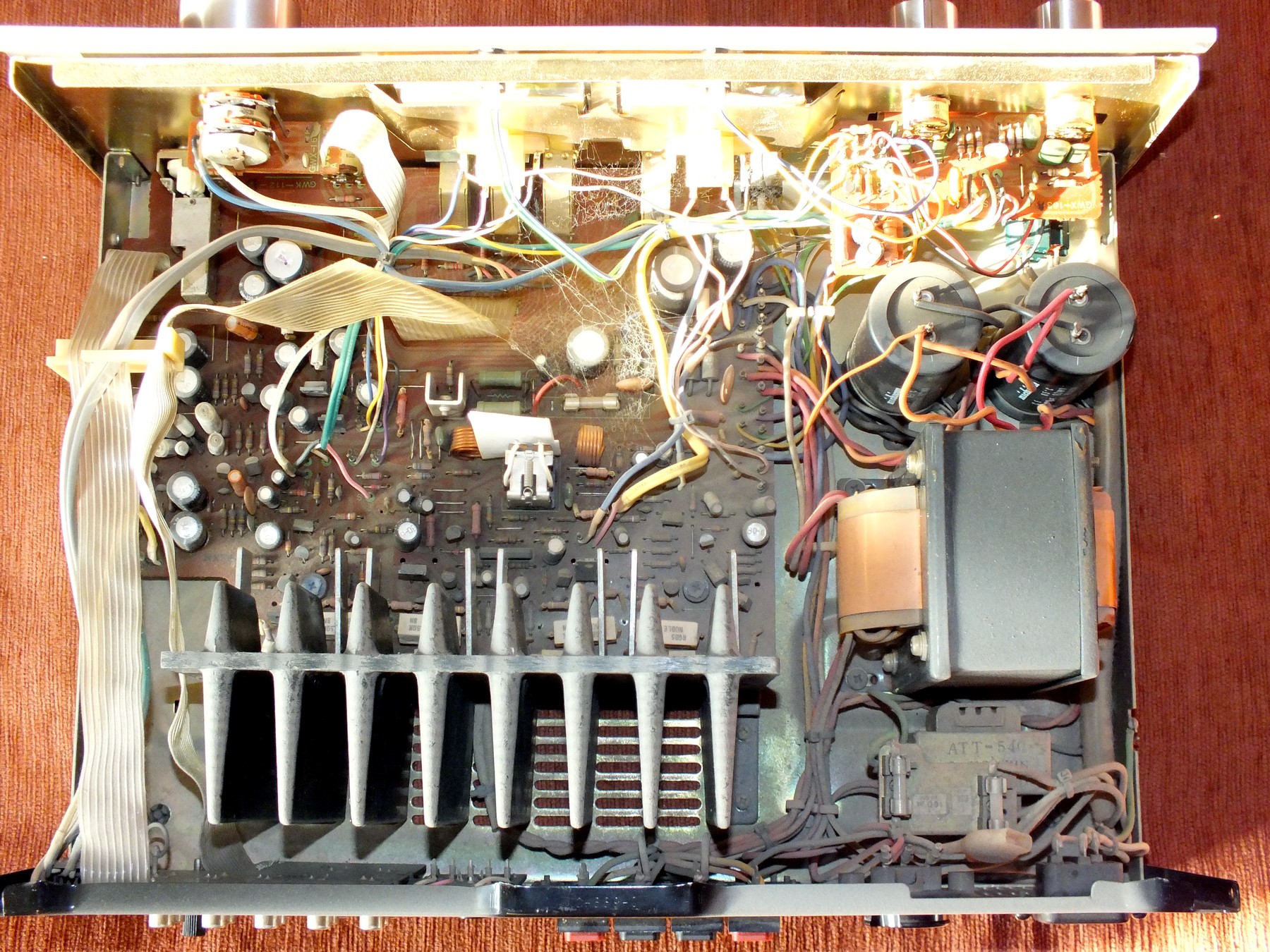

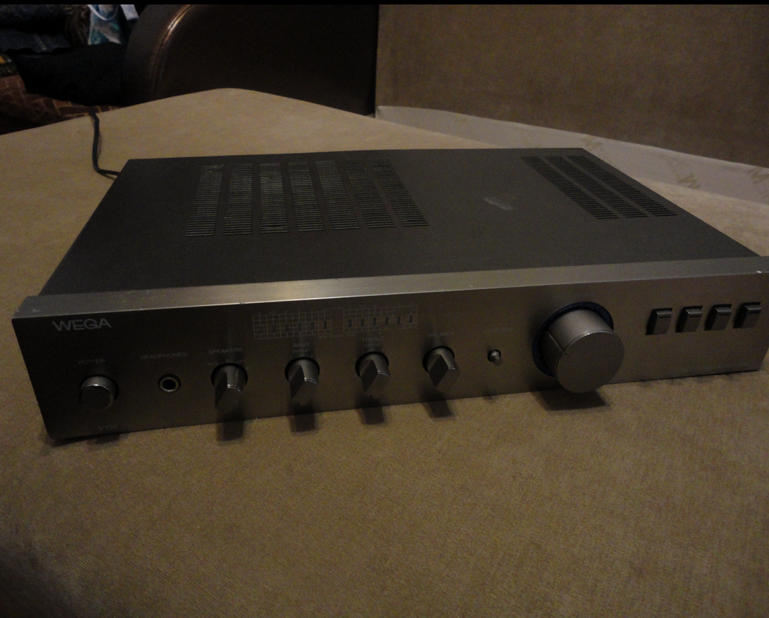

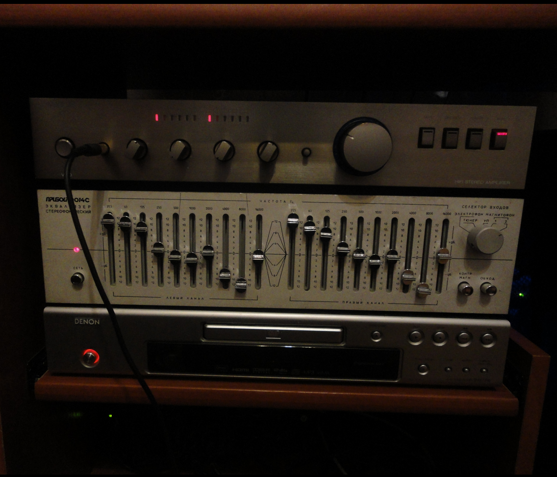

    По умолчанию Re:Wega V-120
    Внесу свой небольшой вклад в обзоры винтажных усилителей (прошу не судить строго (и за качество фото тоже ), я в этом деле недавно; знания в радиоэлектронике есть, но не настолько глубокие, чтобы заниматься восстановлением аппаратов: в схемах что-то понимаю, что-то - нет.) Итак, усилитель Wega V-120, входивший в состав комплекса (проигрыватель винила P-120, кассетная дека С-120, тюнер Т-120 и собственно, усилитель V-120). Эти аппараты выпускала Sony для немецкого рынка, внешний вид и схемы - почти одинаковые; прилагается схема от SONY TA-F30 - это для японского рынка.
    Что сразу бросается в глаза после того, как снята верхняя крышка? Большой трансформатор, закрытый массивным кожухом. Изнутри наглухо залит компаундом - по идее, никакого низкочастотного фона издавать не должен. Нижняя крышка тоже снимается; для этого выкручиваются два винта с одной стороны крышки, а на другой стороне - два фиксатора, вынимаются из пазов - появляется доступ к основным компонентам на плате. На задней стенке - стандартный для усилителя набор входов: MM-фонокорректор, тюнер, aux и вход для кассетной деки, на воспроизведение и запись. Проверить работу фонокорректора нет возможности, так как LP-проигрыватель и винил отсутствуют. Выходные терминалы совсем неудобные - нажимающиеся кнопки открывают отверстия для штырьковых контактов, в которые нельзя вставить длинные и толстые штекеры; захват получается скользящий, скорее подходит для загнутых проводов. Ни "бананы", ни "вилки" подключить нельзя.
    К аппарату подключены через эквалайзер (отечественный "Прибой Э014С, который ещё на пенсию не просится, несмотря на возраст) звуковая карта Juli@ и проигрыватель Denon DVD-1740, используется в качестве CD-плеера - пришлось спаять три провода RCA - СШ-5, два на вход эквалайзера, один - на выход. Поэтому в усилителе используется всего один вход - AUX. Аппарат попал ко мне после небольшого ремонта - были заменены мелкие электролиты и стандартный светодиод на клавише AUX (очень яркий) на обычный 12В, красного цвета. В фильтре питания "оконечника" стоят два конденсатора BLANK, рассчитанные на рабочее напряжение 50В и ёмкость 6800 мкФ - в общем, немного, но выходная мощность составляет на нагрузке 8 Ом 2х30 Ватт. Подключать нагрузку на 4 Ома не рекомендуется, но за неимением другой - регулятор громкости больше, чем на 9-10 часов, не устанавливаю. Да и 90% времени слушаю в наушниках Audio-Technica ATH-T400 и иногда MB Quart QP200.
    Судя по схеме (на Sony TA-F30) поскольку радиаторы не снимал и на маркировку транзисторов не смотрел - "оконечник" сделан на комплементарных парах 2SC2002L и 2SA953L , между которыми стоят диодные мосты (D306 и D307), прижатые одновременно вместе с транзисторами к радиаторам металлической пружинной скобой вместо стандартных винтов, которыми можно прижать только транзисторы - оригинальное решение, оправданное наличием тех самых диодов.
    Звук:
    Что сказать по звуку? Он есть и даже, можно сказать, неплохой - но учитывая, что в комнате (16 квадратов, высота 4м) стоят "полочники" 15 АС-109 (доработанные и переработанные) - сцену особо не строит, звук не выходит слишком далеко за пределы АС, но могу списать это на сами колонки. Сейчас ищу что-нибудь им на замену (тоже из "полочников"), поскольку напольные - просто некуда ставить... Но в наушниках звук вполне приличный, каши не делает (тембры НЧ и ВЧ установлены в минимальное положение, всё регулируется эквалайзером.) - детализация на уровне. Слушаю, в основном new age (Enigma, Angelight) и частенько Дискотеку 80-х - всё-таки аппарат создавался в 80-м.
    ТТХ:
    Power output: 30 watts per channel into 8Ω (stereo)
    Total harmonic distortion: 0.01%
    Damping factor: 50
    Input sensitivity: 2.5mV (MM), 140mV (line)
    Signal to noise ratio: 80dB (MM), 100dB (line)
    Output: 140mV (line)
    Semiconductors: 4 x IC, 12 x LED, 27 x transistors, 19 x diodes
    Dimensions: 430 x 80 x 295mm
    Weight: 5.8kg
    Year: 1980
    P.S. Если кто сможет чем-нибудь дополнить отзыв - буду признателен.

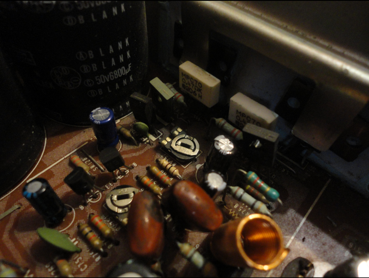

    По умолчанию Re: Винтажные усилители и ресиверы - обзоры и тесты
    BLANK это не используемый вывод.
    С виду - сильно подозреваю что это Nippon Chemi-con.
    Очень даже может быть, посмотреть подробнее нет возможности, не выпаивая их из платы... Я такие видел в первый раз именно в этом усилителе - так сказать, "низкопрофильные": широкие и низкие.
    Да, добавлю, что сейчас весь стерео-комплекс, кроме "вертушки", продаётся на Авито в разных городах от 9 до 10 т.р., так что - аппарат из бюджетной ценовой категории.

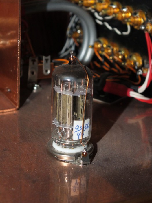

    Пред естественно с ламповым началом включающем достаточно хороший двойной триод 5687 и естественно кенотрон , ну куда же без него то.
    Размер преда не слишком большой , этакий кубик с серебристой передней панелью и минимальными регулировками .
    В наличии рег громкости кстати от Alps ,причем есть уверенность что отобранный по минимальному рассогласованию секций . Селектор каналов , механика чистой воды с посеребренными контактами галетного типа. Селектор записи ,тоже такой же и тумблер включения.

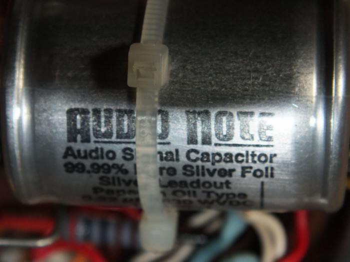

    Монтаж схемы достаточно аккуратный ,единственный минус это много припоя при соединении деталей схемы.
    В этом преде гайки RCA разьемов залиты припоем намертво из за этого есть проблемы. От старости многие разьемы немного расшатались но закрепить их нельзя ибо припой не дает.
    Кроме того изоляционные вставки на этих разъемах изолирующие их от корпуса явно не фторопласт ибо видно что их немного повело от температуры. Что то мне уже не по себе становится.
    Весьма странно не находите .
    Лампа 5687 имеет наклейку с указанием каких то параметров и судя по всему отобрана вручную.

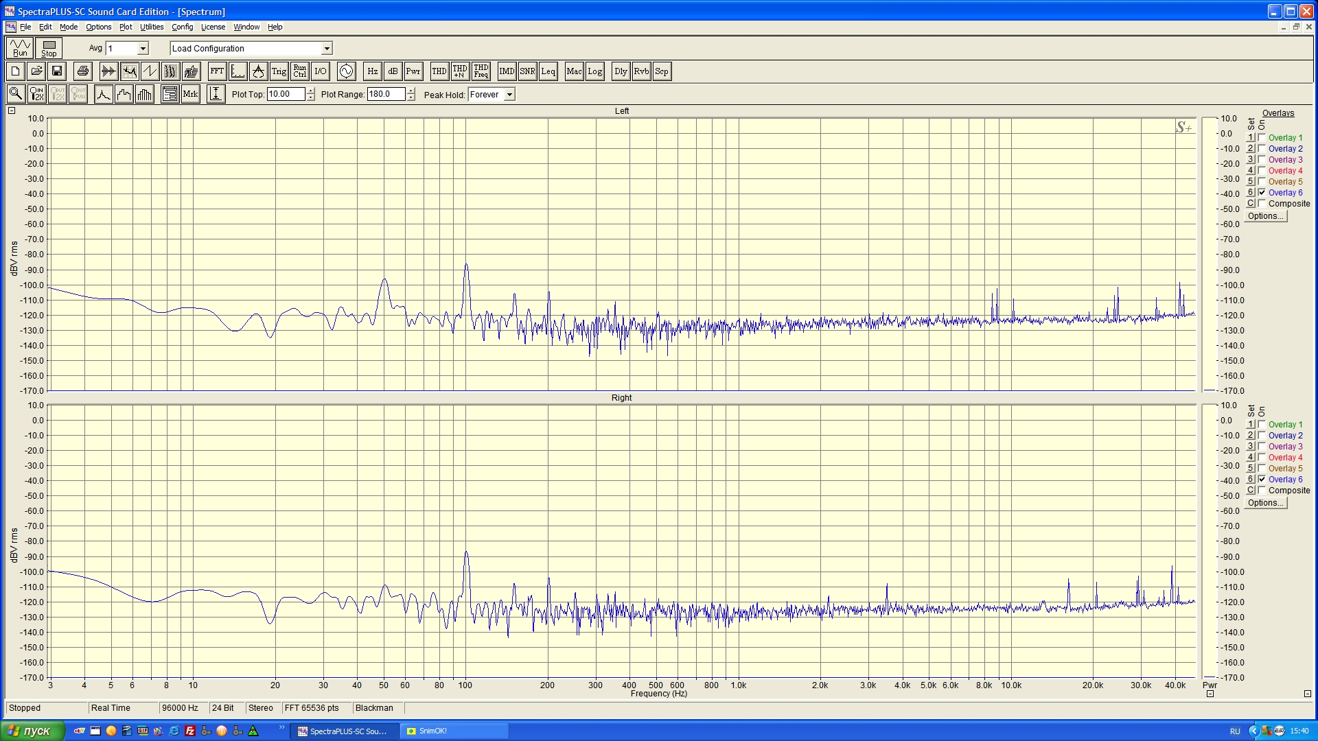

    Судя по всему пред имеет достаточно высокое выходное сопротивление в сочетании с милипизерной емкостью меж каскадных выходных конденсаторов хоть и серебренных имеет определенные проблемы с согласованием с УНЧ имеющим входное сопротивление порядка 10 кОм и менее .
    В этом то есть определенная фишка ибо как пишут "знатоки" от AN оно играет только с родными... и не удивительно потому как уже с 30 Гц на моей juli@ виден не слабый спад АЧХ , а у нее R входное порядка 10 кОм!
    Спектра плюс дает вот такие результаты.
Название:	Максимальный у&#10.JPG
    Перегрузить входным сигналом со свой карты я его не смог , вот это максимум что можно было дать не перегружая вход звуковухи ,но и тут видно что прет довольно сильно особо "музыкальная" вторая гармоника и третья итд, все по классике .
    При более щадящем сигнале все более пристойно однако есть 100 Гц помеха и наверное она лезет через накал.
Название:	М7 -20 дБ.JPG
    Cобственные шумы преда с открытым входом так сказать.
Название:	M7 собственный шу&.JPG

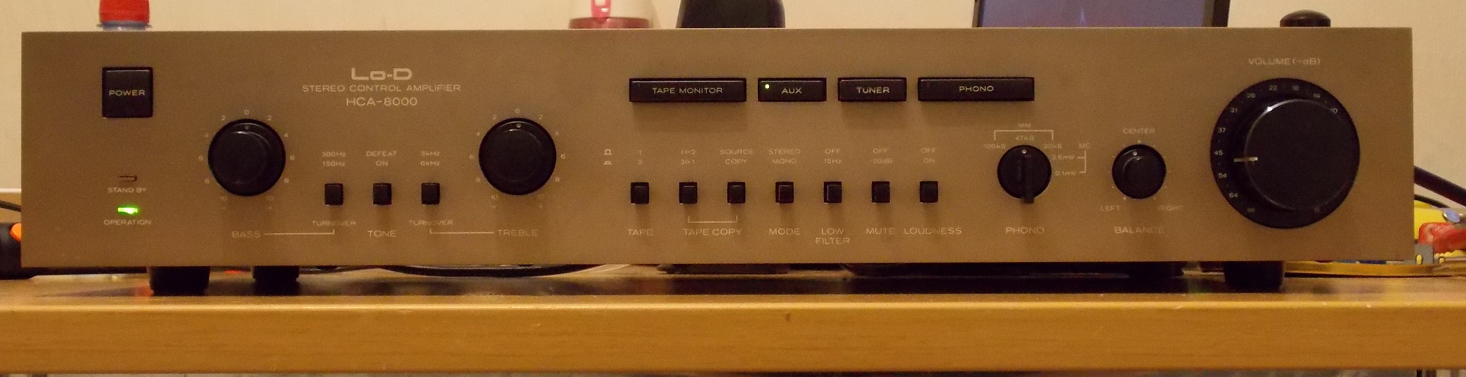

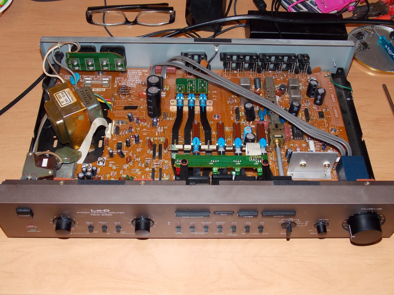

    Предварительный усилитель Lo-D HCA-8000 (Hitachi)

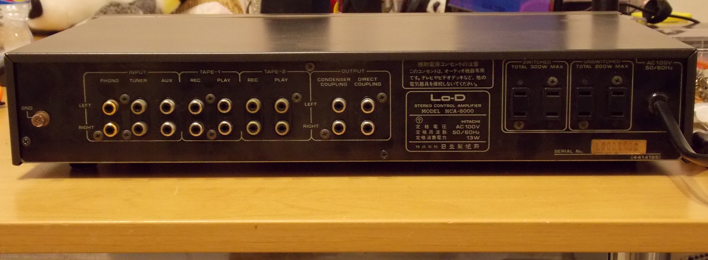

    Аппарат на 100 В, сделан для внутреннего японского рынка. Небольшой аккуратненький корпус, весь конструктив расположен на одной большой плате размером в габарит корпуса. Имеются линейные входы для тюнера и AUX, а также набор коммутации для двух кассетных дек. Корректоры на борту: MM, с тремя вариантами входного импеданса, и МС, для голов с низким и высоким выходом. Щелчков при переключении головок нет, так как на время переходных процессов сигнальная часть отключается реле. Это реле, также, дает задержку подключения выхода преда к оконечнику и при подаче питания.
    Выхода у усилителя два - УПТ и через разделительный конденсатор.
ID:	246219 Нажмите на изображение для увеличения.
ID:	246218 Нажмите на изображение для увеличения.
    Темброблок отключаемый, с возможностью выбора опорной частоты горба на АЧХ. Тонкомпенсация присутствует, также отключаемая. Все эти режимы, а также селектор входов, включение различных фильтров, опции Mute и т.д. реализованы на кнопочных переключателях, которые часто не выдерживают проверку временем, как показывает практика. В попавшем ко мне экземпляре звука не было вообще, так как все контактные группы этих переключателей абсолютно не функционировали, хотя пред находился в отличном косметическом состоянии и без следов коррозии на металлических частях и пайках платы. Чистка химией и смазка исправили положение, естественно, как и жуткое шуршание всех регуляторов, даже РГ ALPS RK-27.
    Нет выхода на наушники, что неудобно и довольно странно для отдельного предварительного усилителя.
    Компоновка и разводка платы не выдерживает никакой критики, с моей точки зрения - первичный БП с левого края платы, стабы с правого РГ справа, прямо около выходных транзисторов стабов, а сигнальное реле, к которому через всю плату тянутся кабели от РГ - слева, около фильтра питания Селектор входов расположен посередине, между БП и стабами. Блок тембров размещен на плате в непосредственной близости от сетевого трансформатора. Тихий ужас, в общем. Немного удивил тот факт, что напряжение питания до стабов очень высокое, +\- 50 В, но вся схемотехника построена на обычных ОУ. Стабы собраны на дискрете, общие на два канала.
    Прослушивание
    Аппарат имеет неокрашенное, но простенькое звучание, тембрально бедноватое и, скорее всего, является классом ниже, чем его родной оконечник. Корректоры RIAA не впечатлили - бюджетный вариант звука.
    Вывод
    В качественном тракте может стать причиной серьезных потерь в музыкальном разрешении и эмоциональной подаче.

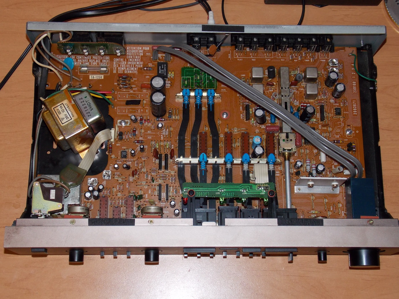

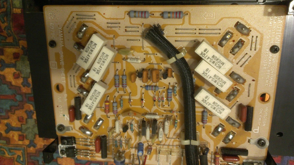

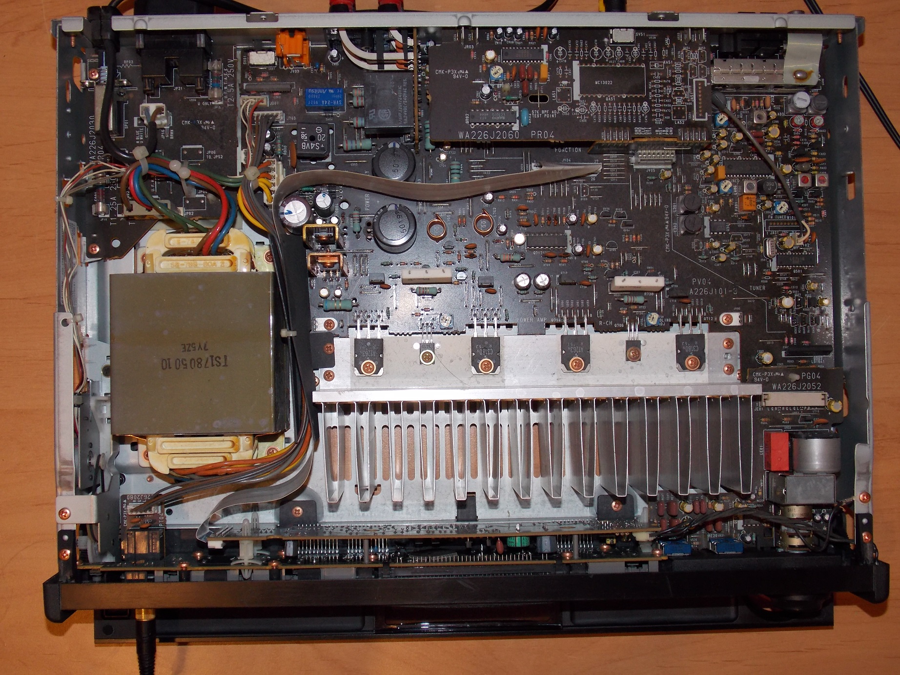

    Pioneer SA-706
    Дошла очередь и до Pioneer так называемой Spec серии.
    Попался достаточно старенький но еще в достаточно хорошем состоянии Pioneer SA 706 он же SA 7700 .
    На вид достаточно приятной наружности , с цельно металлическим лбом и небольшими индикаторами на нем.
    Аппарат не очень тяжелый , около 11 кг с характерными для 1970х годов ручками - рычажками переключения ,пружинными клеммами под АС в которые не зажать толстый аудиофильский кабель .
    Рассчитан на европейскую сеть, есть селектор переключения 220-240V .
    На панеле минимум переключений , есть регуляторы тембра , переключатель тонкомпесации , селектор на три положения - тюнер - фоно - линейный вход и вход монитор для подключения кассетной деки.
    Регуляторы тембра не отключаемые и находятся в цепи ОООС УНЧ что характерно для большинства техники тех времен. Тонкомпесация отключаемая.

    Владелец данного девайся жаловался на "скрип" и шелест при работе РГ девайса.
    После вскрытия пациента стало еще интереснее , в реле зашиты в контактную группу был вставлен кусок картона!
    Было понятно что микросхеме зашиты PA0034 пришел звездец! Да и многим мелким электролитам тоже.
    Нолик на выходах УНЧ тоже" плавал" .
    Отключение зашиты было оставлено на совести хозяина девайса не хотевшего покупать оригинал микрухи и вообще слишком "переплачивать" за профилактику и ремонт. Поэтому защиту обошли но реле включили как и положено .
    Контакты регуляторов и переключателей были промыты химией .
    Сама схемка УНЧ очень простая , конструктивно имеется один трансформатор примерно под 120 ватт и пара силовых банок по 12000мкФ на оба канала.
    Транзисторы ВК стоят в разъемах на платах УНЧ на в общем то неплохом радиаторе.
    Сменили мелкие электролиты и отрегулировав ток покоя по SM и стал слушать как он пропускает через себя музыку )))
    Прослушивание
    Апаратец продемонстрировал достаточно приятный незамысловатый саунд. Звук достаточно живенький но плоский как доска .
    Склонен к достаточно чувствительным АС и репертуару типа дискотеки 80 х!
    Единственный плюс то что не напрягает , подает простовато и всегда весело что оперу что другие жанры все одно.
    Выводы
    Можно рекомендовать на замену чему то советскому типа Электроники или Амфитона итд.. и слушать попсу .
    Последний раз редактировалось killhumax; 05.10.2015 в 09:51.

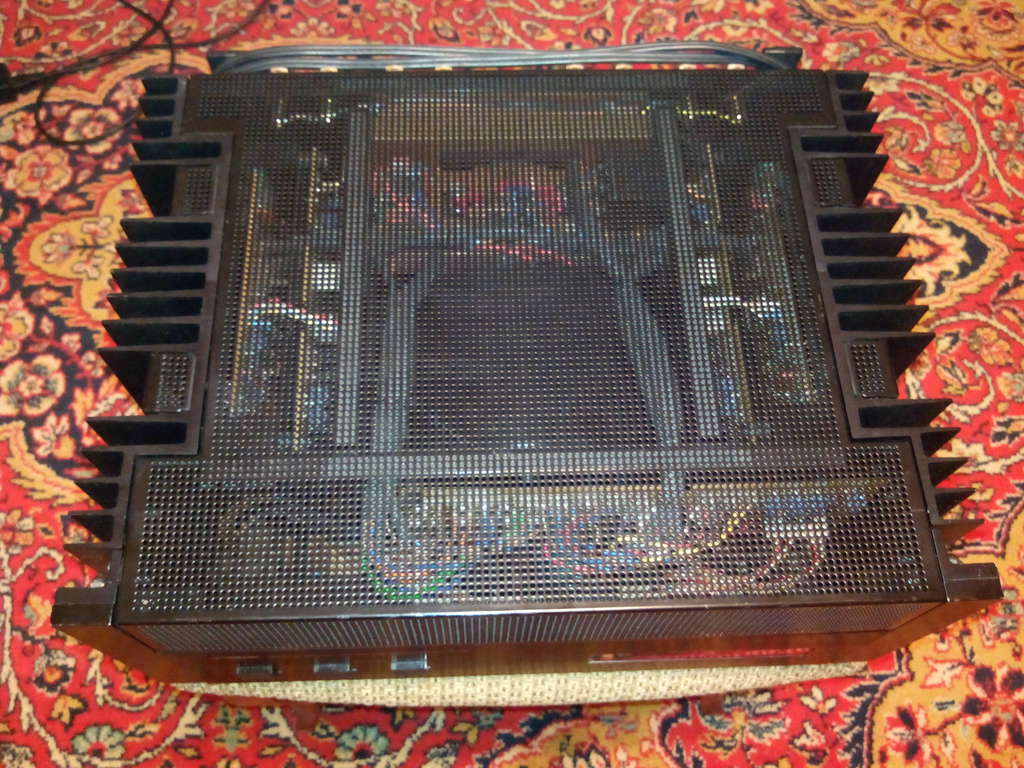

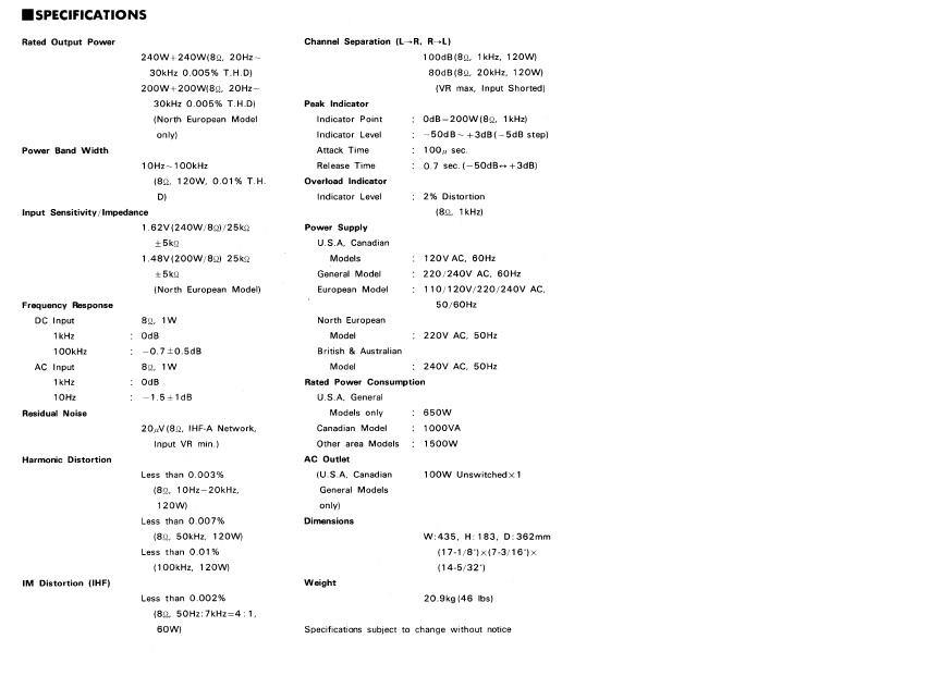

    Представляю вашему вниманию усилитель Yamaha M-2 (он же B-5).
    Отличия
    У M-2 есть светодиодный индикатор выходной мощности и повышены напряжения питания выхода и предвыхода (80 В и 93В против 70 и 80 соотвественно). Потребляемая мощность М-2 650Вт, у B-5 560 Вт.
    Все характеристики можно посмотреть в даташите. Вес 20.9 кг.
    Конструктив.
    Все основные блоки секционированы(подобное видел только в 509 Онкио, но там ВК расположен вертикально, а УН горизонтально).
    Вход максимально экранирован от выхода(особенно катушка выходного фильтра).
    В центре мощный тор в экране.
    Платы УН и ВК расположены друг над другом, между ними металлический экран.
    Из недостатков.
    Как отмечал Сергей Агеев, предвыход работает за пределами своего ОБР. В этом плане B-5 чуть надежней. Предполагаю, что именно по этой причине, до наших дней их осталось мало.
    Звучание.
    Этот УМ- лучшее что я слышал из промышленных усилителей. К сожалению, Онкио 509 уступил ему в динамике и естественности звучания.
    Из любительских конструкций- можно сказать приближается к усилителю Олега https://forum.vegalab.ru/showthread.php?t=23360
    Звучание.
    Видел и слышал этот "агрегат"...мнение полностью совпадает.
    А каким образом там тор экранирован? в фольгу обернут? Или в кожухе?
  18. #578
    Ветеран
    Аватар для Prophetmaster
    23.08.2005
    3,600
    Или в кожухе?
    В кожухе.

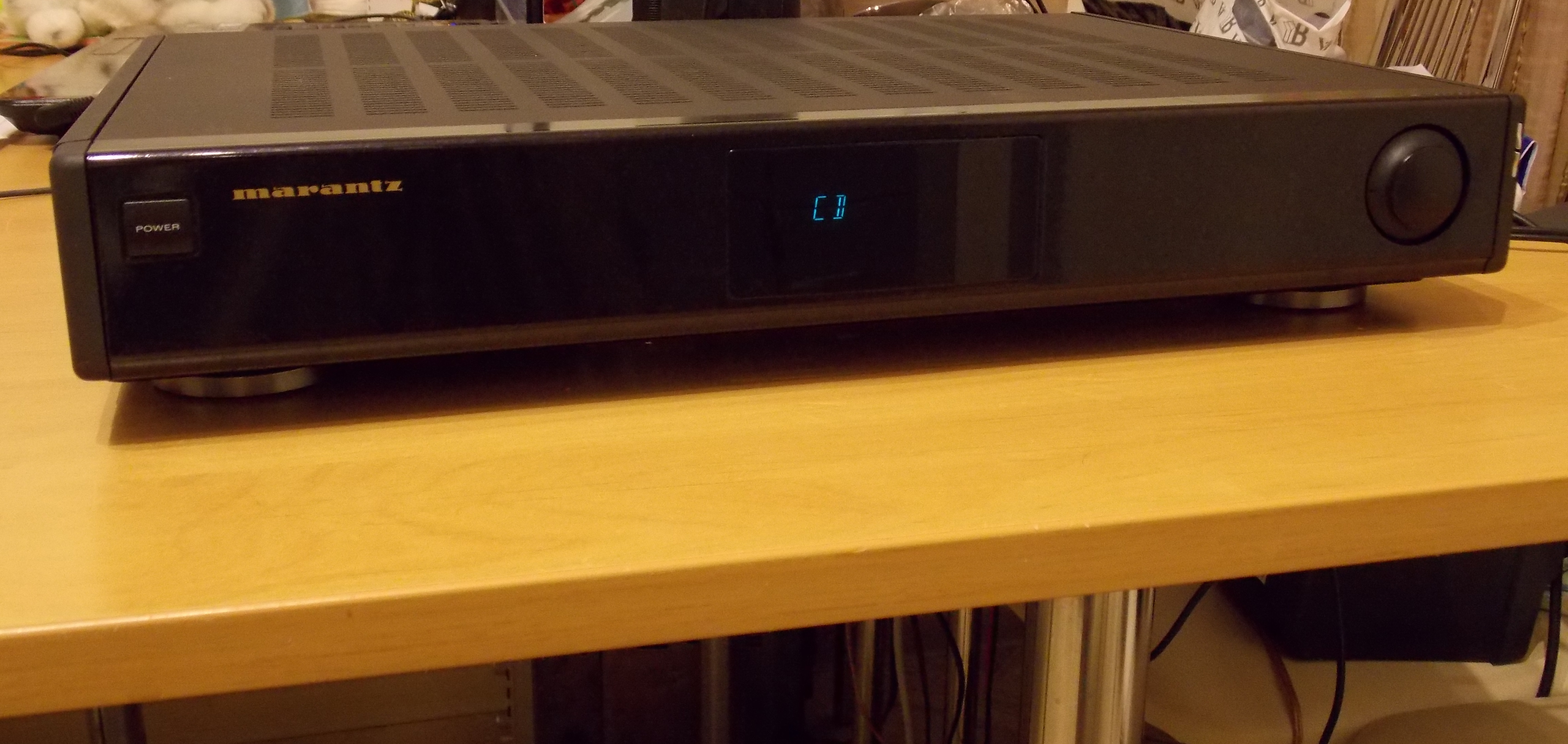

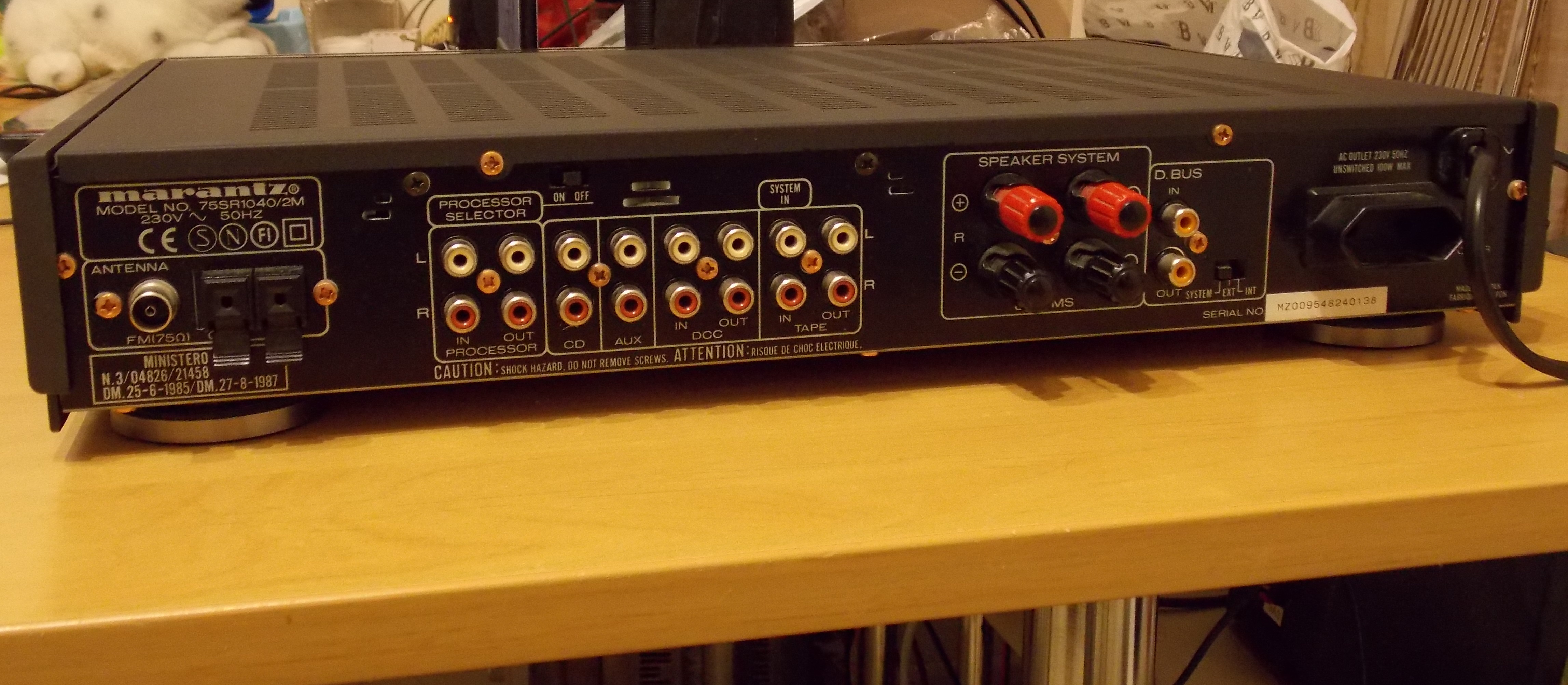

    Ресивер Marantz 75SR1040
    Аппарат принадлежит к ранее довольно популярной и неплохо раскрученной Slim-серии Marantz. Серия была скорее дизайнерской, чем созданной для прослушивания музыки, с моей точки зрения. Изделия этой линейки и раньше попадались мне на растерзание, поэтому могу судить не по одному аппарату. Функционально ресивер оснащен неплохо и имеет на борту сервисный процессор, обеспечивающий всю коммутацию и настройки. Регулятор громкости - моторизованный потенциометр.
    Впихивание в узкий корпус не прошло бесследно для конструктива ресивера, но надо отдать должное разработчикам - для УМ 50 Вт/8 Ом на канал им удалось вместить практически полноценный блок питания (правда, конденсаторы фильтра всего 2Х4700 мкФ\50В), УМ с выходным каскадом на дискрете, достаточной площади радиаторы охлаждения. Усилитель сам по себе довольно неплохой, судя по всему, но реализовать его потенциал в составе данного ресивера не получится - электронная коммутация и наличие цифрового тюнера, в том же тесном корпусе, этому явно мешают.
ID:	253177 Нажмите на изображение для увеличения.
    Передняя панель ресивера скрыта красивой дверцей, которая моторизована и управляется как касанием руки, так и с пульта ДУ. Клеммы для АС винтовые, но с заглушками, исключающими применение акустических разъемов типа банан, рассчитаны на провод небольшого сечения - около 2.5 кв.мм.
    Разбираться с богатым цифровым функционалом ресивера никакого интереса у меня не было, но как звучит усилитель послушал, и как принимает тюнер попробовал, естественно. Сервис мануал есть во вложении.
    Звучание
    1. Тюнер. Обладает очень хорошей чувствительностью, отлично удерживает станции со слабоватым сигналом, имеет малый уровнь помех.
    2. Усилитель. Звучание ровное, неокрашенное, но макродинамические показатели слабые, эмоций и микродинамики почти нет. Сцену какую-то строит, но она плоская как доска. При повышении громкости звук грязнеет, при том, что на малых уровнях он чистый, почти стерильный.
    Вывод
    Дизайнерское решение в чистом виде. Слушать музыку на нем проблематично, апгрейдить - нет особого смысла, да и места свободного тоже нет.
    Последний раз редактировалось Prophetmaster; 14.12.2015 в 17:04.
