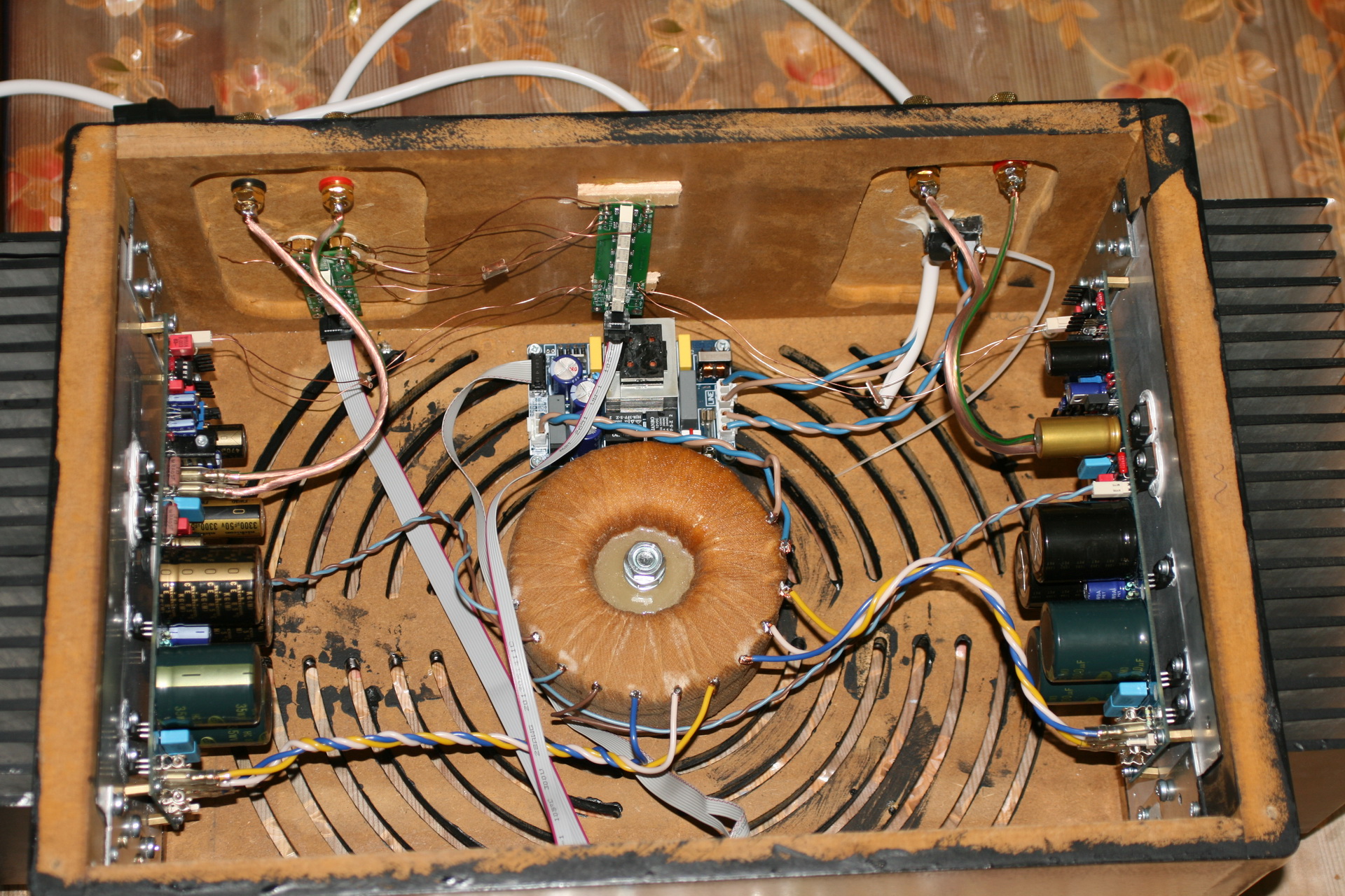

    Собрал усилитель Ноосфера Эхо из КИТа топовой комплектации. Ранее, в сентябре, собрал акустику Крылова, Трехполоска на восьмерке Пирлес 830869, купольном СЧ и Мореле ЕТ338
    https://forum.vegalab.ru/showthread....=1#post1949899
    Скажу сразу, что в радиотехнике я не разбираюсь абсолютно. Самое сложное, что я паял - фильтра ни минимониторы Крылова. Корпус для усилителя планироваля как очень временный - лишь бы туда все разместить, потому что я даже не был уверен, что доведу все до конца. Но готовый усилитель закать у Игоря не мог по причине малого бюджета, а решить вопрос ХОРОШЕГО усилителя очень хотелось. Закончить проект получилось только благодаря тех поддержке от Игоря и полной готовности КИТа для сборки. Дополнительно заказывал блок питания и Атт7 от Максима Волобуева.
    По звучанию могу сказать, что очень доволен. Могу сравнить, что после ресивера Денон 1908, звук стал многократно лучше по всем показателям. Басы стали и глубже и быстрее и реалистичнее. Высокие чище и приятней. Масса новых деталей. Голос слышен стал во всех деталях - очень приятно и натурально, как живой. Слушали и наш рок, и Рамштайн (Sonne), и оркестр (Ханс Циммер), и даже попсу немного современную... все звучит отлично. Жена, которая откровенно сомневалось в успешности и актуальности моей затеи, в итоге сказала, что теперь трехполоска ей понравилась и звучание с таким усилителем намного лучше, и долго еще запрещала переключать мне ее любимые песни (Скорпионс, Король и Шут).
    Конечто это и заслуга трехполоски, но она не могла раскрыть свой потенциал на ресивере купленном больше 6 лет назат за 24 тыс. Мощности Эхо для трехполоски, по мне, так хватает - громче чем на -20 не "выкручивал" - очень громко.
    Осталось улучшить источник - он явно не соответствует уровню усилителя - ASUS "Xonar Essence ST" PCI.
    Большое спасибо Игорь за его идею и помощь.
    PS: Летом реально был готов заказать усилитель в Аудиомании за 30+ тыс. Но одумался. Получается потратившись на КИТ и приложив немного усилий и мозговой активности, получишь по звуку результат, который оставит далеко позади фирменные усилители гораздо более дорогие. А внешний вид... так он на звук не влияет, а просто красивый усилитель можно купить и за 15 тыс. Я, начитавшись обзоров и отзывов, понял, что заводской усилитель за 30+ тыс рублей будет хорош в чем-то одном (басы, верха, динамика...), но не во всем. А Эхо хорош во всем.
    Извините, если много написал.... Высказал чисто свое мнение.Нажмите на изображение для увеличения.

  8. #568
    Тупой шнурковщик
    23.11.2006
    2,469
    По умолчанию Re: Noosfera.
    Это очень заметно по компоновке внутри корпуса.
  9. #569
    14.05.2013
    Краснодар
    18
    Так я советы с удовольствием выслушаю - по весне планирую новый корпус смастерить и второй Атт7 думаю купить.
  10. #570

    bazilpp, Оба транса сместите максимально близко к передней панели.Вместо этих акустических кабелей поставьте 1-1,3мм моножилу без изоляции- можно лаком радиотехническим покрыть.Пускать их зигзагами не надо- по кратчайшему пути.Все питающие расположите подальше от входных сигнальных.Все это будет хорошо слышно.

    Из того что бросается в глаза - "дежурный" БП нужно перенести к передней панели. Сейчас трансформатор дежурки расположен вплотную к аттенюатору - самый неудачный вариант из возможных.
    Спасибо за советы! В ближайшее время исправлю. Тем более что блоки питания в моем корпусе не проблемно переставить - МДФ легко сверлить
    Отдельное спасибо Максиму Волобуеву за его изделия (регулятор громкости, Атт7). Поначалу такое количество плат и проводов к ним пугало меня, а на практике оказалось все реально собрать, особенно с помощью подробного мануала и помощи при личной переписке.
