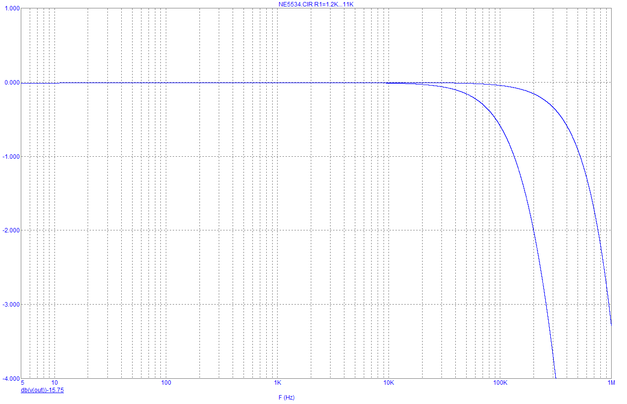

    Входной ФНЧ нужно так расчитать, чтобы завал с учетом РГ не был слишком низко. С таким номиналом РГ там получится пик 30 всего. Ставить прямо на оу.
    Мде. При 33 пФ получается вот так.
    Это я совсем как то упустил. Чета кисло выходит в крайних положениях. С другой стороны на самом нижнем положении нифига не слышно, а верхнее враз мозги вышибет. А мобилы у нас много выше, я правильно понимаю, что основной срачь именно от них?
