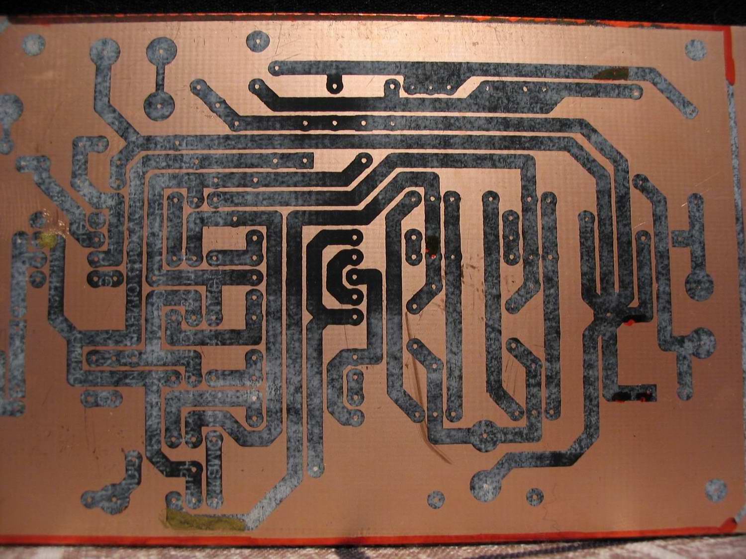

    2 Васька: ошибочки !!!
    1) стабилитроны и кондеры ( на схеме VD6,7 C3,4) подключаются не к общему проводу, а к выходу !!! См. внимательнее схему.
    2) Лично я бы не делал две выходные дорожки, мне это кажется не надежным
    Больше ошибок вроде нет.
    P.S. УРА !!!!! С четвертой попытки получился более менее нармальный рисунок, осталось кое где маркером подкрасить.

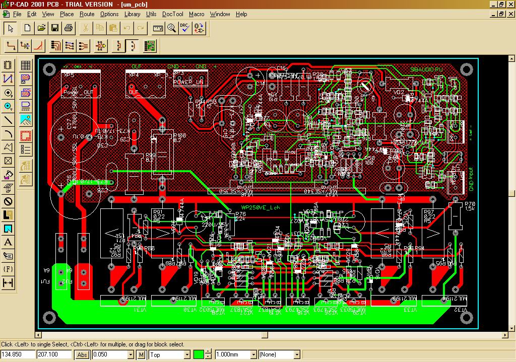

    Цитата Сообщение от Васька
    Вот свершилось!Разработал плату УСИЛИТЕЛЯ!Хотелось бы услышать критику!Может я чего из виду упустил, может чо не так расположил?
    На мой взгляд: очень даже гОдно
    Ну, учесть только замечания ~D*Evil~. Относительно моей платы у тебя детали расположены более свободно, но мне кажется, что размеры твоей платы даже меньше, чем у меня. Мой вариант 205х65 мм. Уже готова.

    По умолчанию Re: Сделан упрощенный усилитель от ВП
    ~D*Evil~Спасибо за найденую ошибку!Я кстати еще одну сейчас нашел не поставил R42 и C9!Кстати на счет выхода - между этими двумя выходными дорожками будет перемычка из толстого монтажного провода!И еще,планирую на етой платке развести еще и усилитель напряжения!Посмотрим что из этого получится!
    Если вдруг кому нужна плата в LAYOUTE говорите выложу!
    PUHLO - спасибо за теорию подбора транзисторов!Я думаю лучше один день потратить на подбор чем потом каждую неделю менять выхлоп!(Усилок будет использоваться в жестких условиях!)
    Только вот маленькая проблемка не доконца все понял!
    1 Что является нагрузкой транзистора?(Только эмитерные резисторы?)
    2 Колекторный ток для двух транзисторов один и тотже! и ток базы тоже, так как узнать КУ!Может тут нужен ток базы на ток эмитерных резисторов?(Ничо не понимаю)
    Кстати у меня появилась идейка для него сделать лимитер!С помощью простого светодиодного индикатора мощности сигнала!
    я уже доделаю до конца, поставлю усилитель напряжения на плату и тогда уже её выложу!
    Мне решительно нравится твоя плата
    Вот этого, я думаю, можно избежать, и провести все одной дорожкой. VD8, VD9 можно повернуть чтобы они были под R7,9 и R8,10 соответственно. Длинна выводов диодов достаточна (~40 мм), чтобы перекинуть VD3, VD4, VD10, VD11 через дорожку "выхода". Ну, и "IN" оставить над дорожкой "выхода", а если УН на этой же плате, то подавать его перемычкой.
    Могу перерисовать твой вариант, если ты не против
    2 ТОХЫЧ: Очень просто: на вход подаешь с генератора сигнал, на выход подключаешь осциллограф, если амплитуда на выходе в разы больше амплитуды на входе, то все ОК. Кстати, на выход думаю лучше повесить еще резистор 1-2кОм
    P.S. Вот как у меня пока получается переводить тонер на текстолит (это уже 8я попытка ). Что скажете?

    вот примерная прикидка платы усилителя по чуть улучшенной схеме на смд деталюхах.
    вариант 1-й. еще сильно думаю изменится.
    на борту:
    лимитер+буфер на ОУ, УН на смд детальках, выход по 2 пары - до 250Вт на 4Ома + защита выходников.
