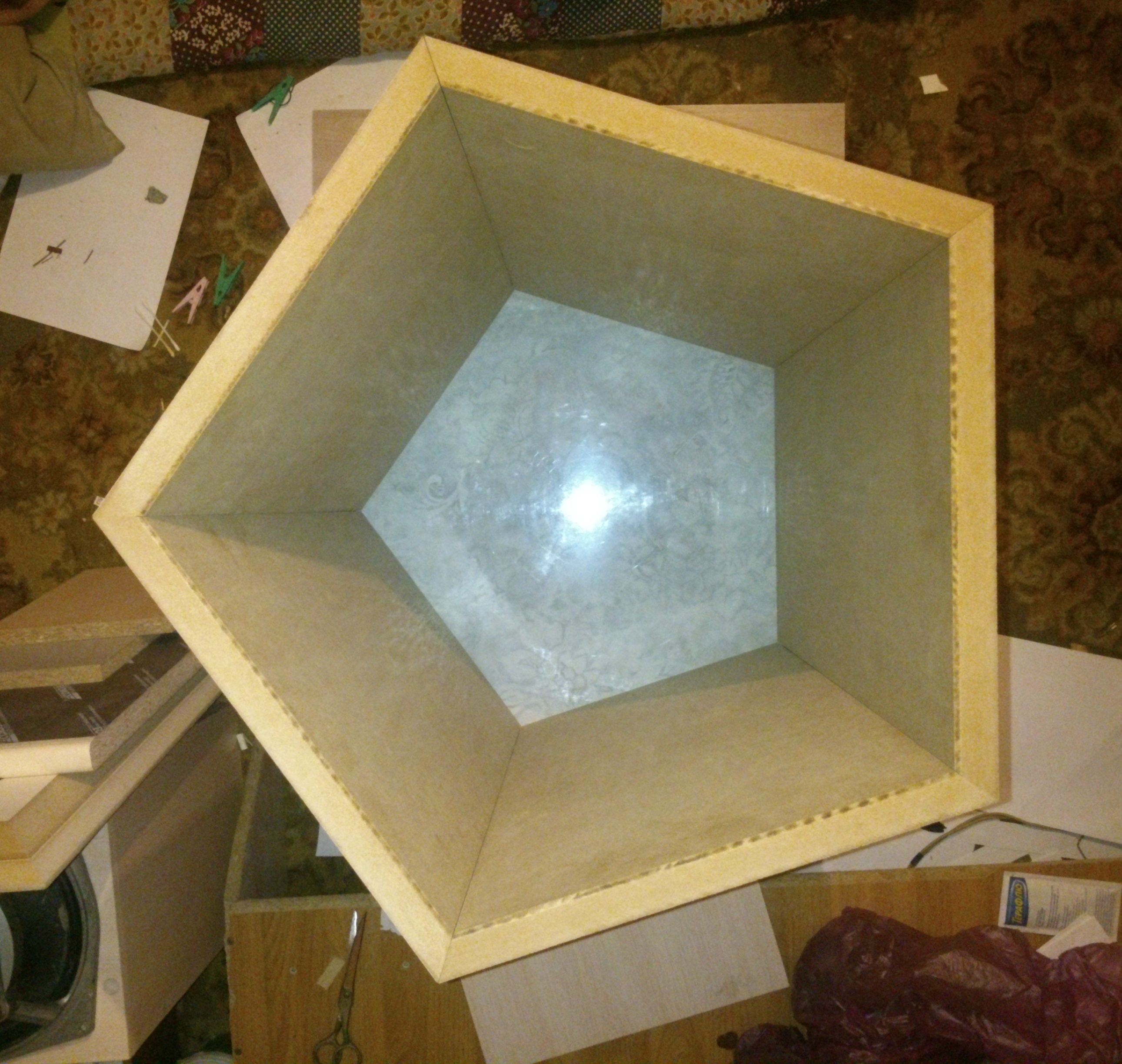

    Я заметил, что эффективность распорок, если их устанавливать после склейки коробки, низкая. Вклеивать и обжимать корпус нужно сразу с боков уже вместе с распорками. Иначе не остается выхода, как стягивать шпильками готовый корпус без распорок. Все эти палки после склейки корпуса — не работают должным образом.

    Если и делать распорки, то с подобными углублениями. Как они называются, четверти?
    Немного больше, чтобы из-за клея корпус не стал больше на 1мм, иначе передняя панель не сядет.
