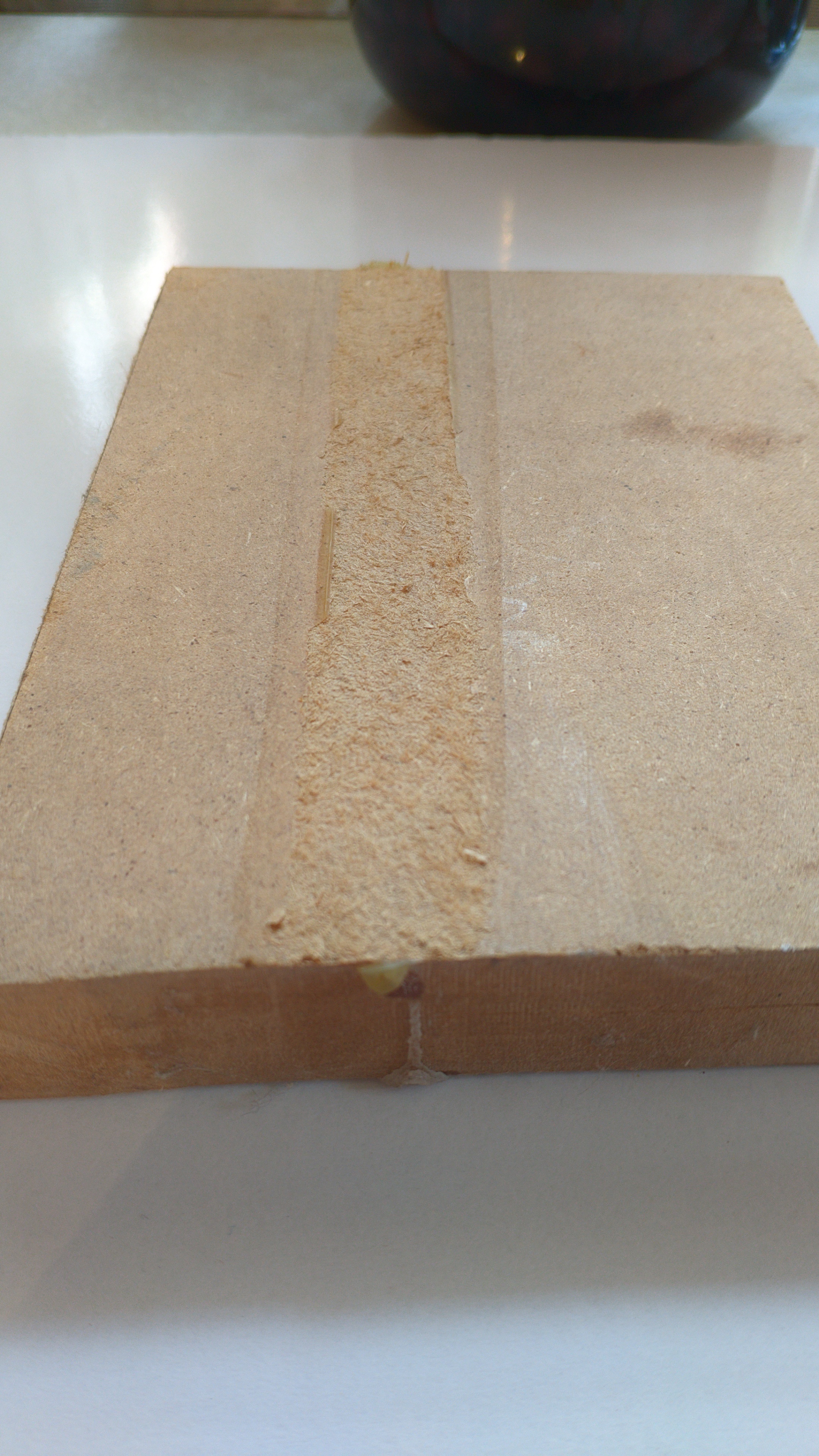

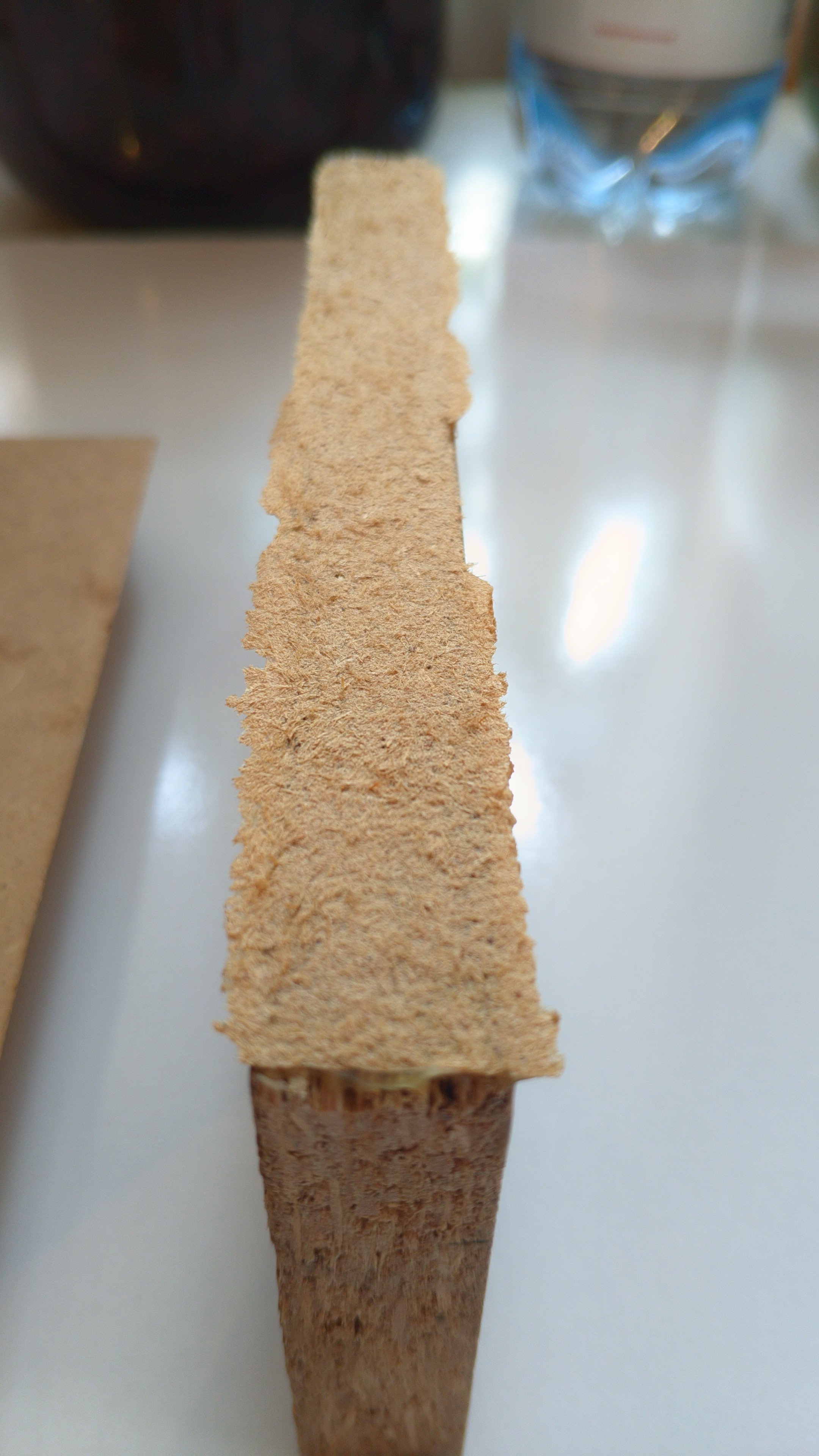

    Михаил, приветствую. Ну о чем ч и говорил, невысокая прочность у мдф на разрыв. Нажмите на изображение для увеличения.

    С клеем все ок, как видите он по всей площади мдф оторвал. Поэтому я и спрашивал под 90 или 45 запиленно. Под 45если гр, то мдф фиг оторвешь.... Ибо САМА основа пропитывается клеем. Это как дрова колоть, вдоль ствола по направлению волокон - колется легко, а поперек только пила Так что смотреть опять же вам, что да как дальше делать. Опять же я на излом оторвал этот кусок приклеенный, а вот равномерно оторвать его было б в разы сложнее. Могу так еще склеить- торец мдф как видите на фото, запилен под 45гр, могу нанести клей как раз на торец мдф и на плоскость лдсп, покрытие лдсп лицевое кстати прочнее. Из этого следует что если корпуса ас запиливать под 90гр, то лучше лдсп, чуть зашкуренное в месте шва клеевого, ну и разве что это в плане обработки(фрезерования) хуже Нажмите на изображение для увеличения.
