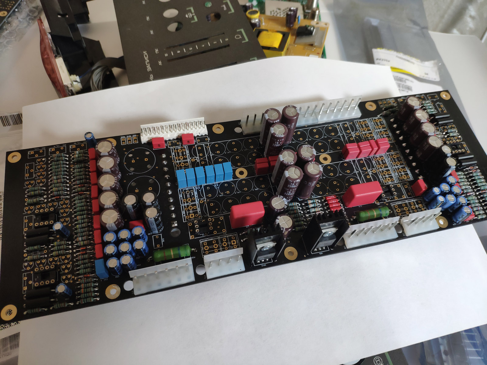

  7. #5666
    18.05.2011
    МО, Электросталь
    113
    Коллеги, порекомендуйте платы усилителей воспроизведения и выходного усилителя под изготовление и сборку взамен штатных родных (усилители воспроизведения все равно перебирать, уж проще сразу хорошие сделать), чтобы выжать максимум качества из Электроники 004 (ранняя версия 1983г.). Скорости 19 и 9 , 4 дороги планируются. Как я понимаю 38ю на 4х дорожках все равно смысла нет делать из-за проникновения каналов.
    Плату БП почти собрал уже, немного осталось. Скоро можно и усилителями заняться
    Кстати - на схеме разводки колодки обозначены пины XT8: 11 - FF_Right и 12 - REW_LEFT, это получается 12 оптрон М2 и 11 оптрон М1 (если перепиновывать согласно родной схеме)?

    [QUOTE=AcidFX;2668469]
    Герберы БП004 от Jenyok?
  11. #5670
    18.05.2011
    МО, Электросталь
    113
    не совсем герберы. Это плата версия el004_BlockPitaniya_NEW3_2_HI-FI от 15.04.2018 (ссылка из шапки темы на пост https://forum.vegalab.ru/showthread....=1#post2478271)
    Там только pcad файлы, их преобразовывал в гербер слои через pcad2006
    Последний раз редактировалось AcidFX; 30.08.2019 в 15:09.
