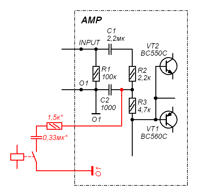

    Цитата Сообщение от momitko Посмотреть сообщение
    Хочу себе сделать регулировку НЧ по этой вот схеме: https://www.vegalab.ru/content/view/56/54/
    При этом хочу выбросить из схемы пассивного РТ все, кроме только одного положения максимального подъема на НЧ: оставляю резистор на 11 кОм и конденсатор на 50n на землю.
    Я правильно понял, что для этого я все могу оттуда выбросить и оставить только R и C?
    Если нужна только одна ступень коррекции АЧХ на низких частотах, проще сделать как на вложенном рисунке.
    Дополнительным резистором там можно установить желаемую глубину коррекции (ослабление СЧ, ВЧ), а конденсатором - частоту перегиба АЧХ.

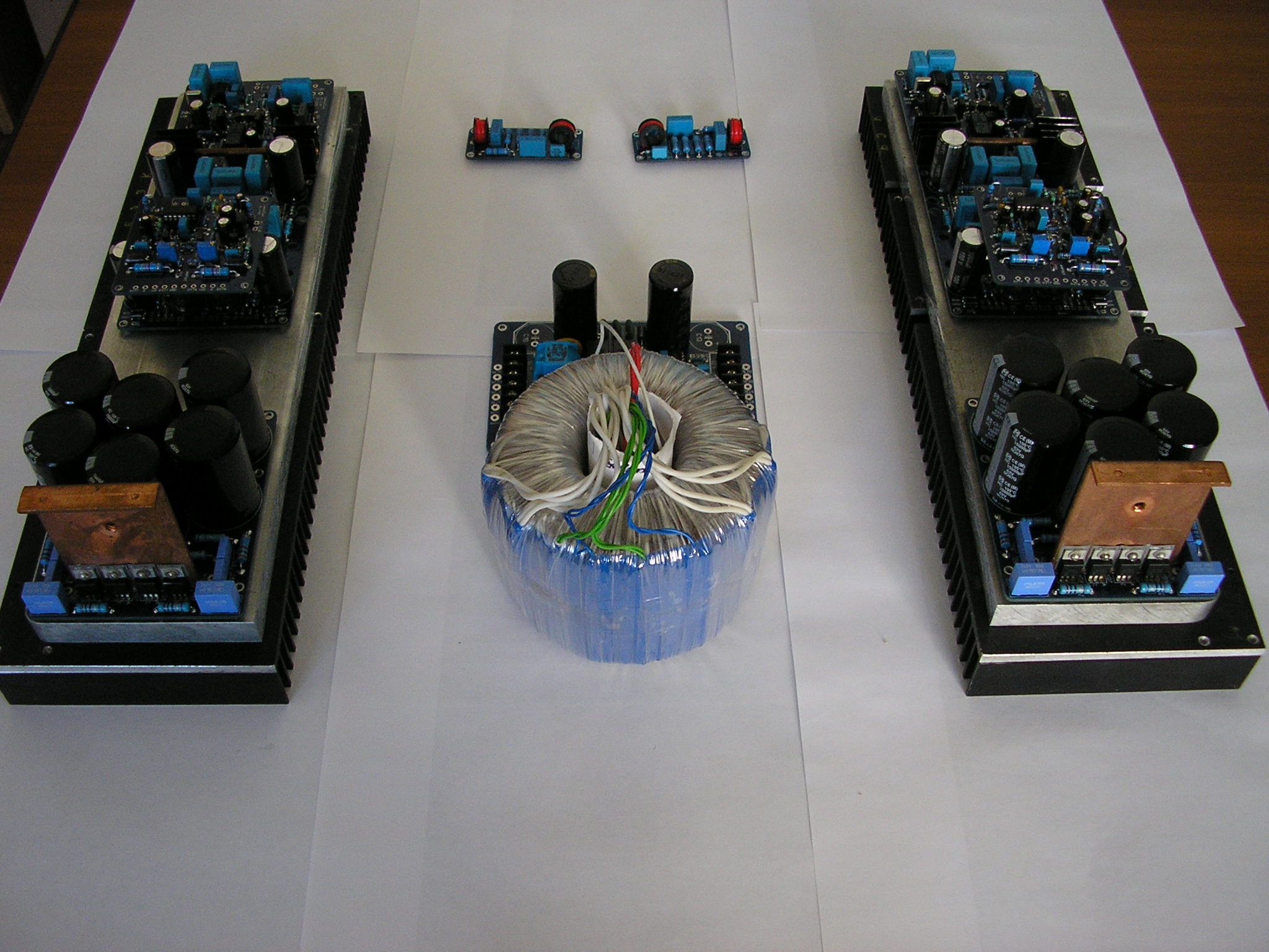

    Добрый день! Спаял пока платы и планирую такой конструктив. Толщина плиты 17мм.
    С удовольствием выслушаю предложения, пожелания.
    Хорошее расположение.

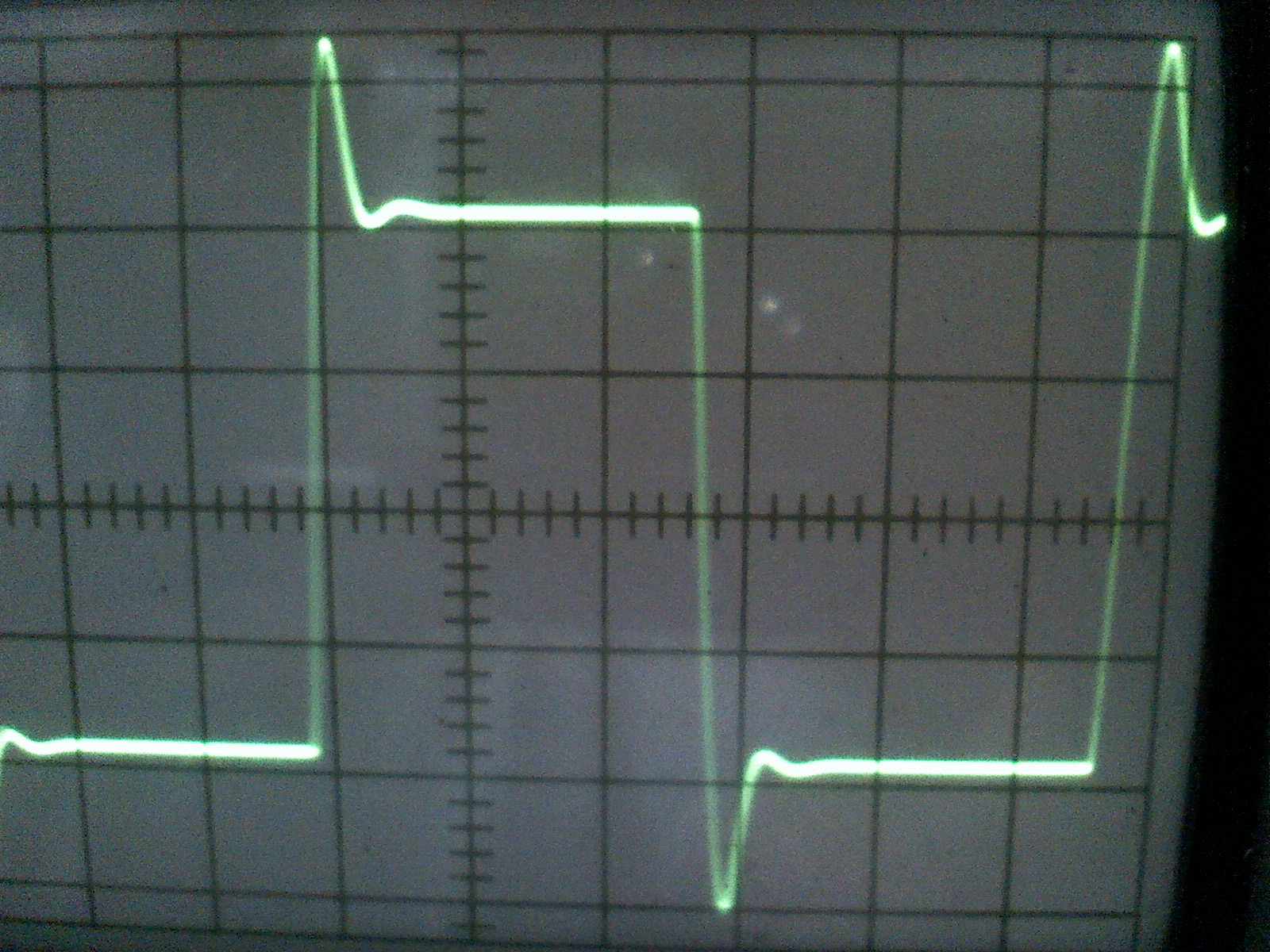

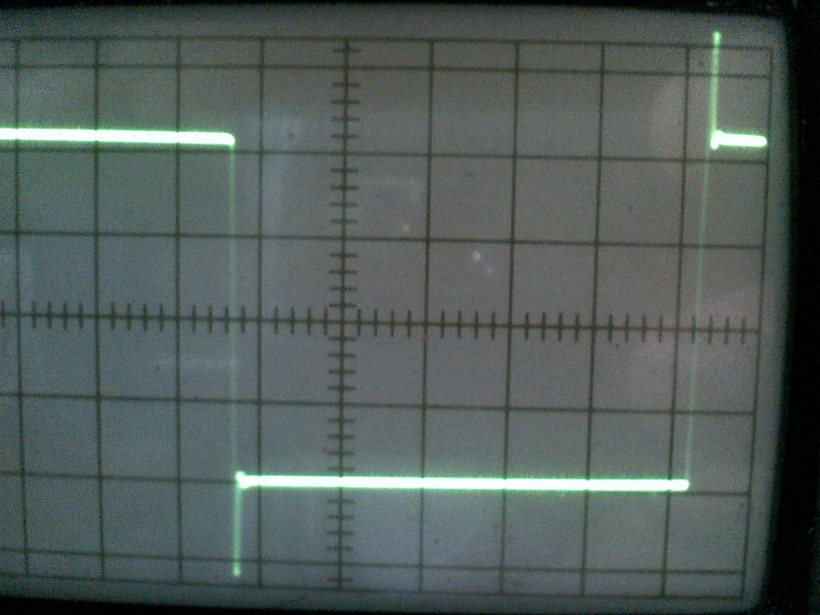

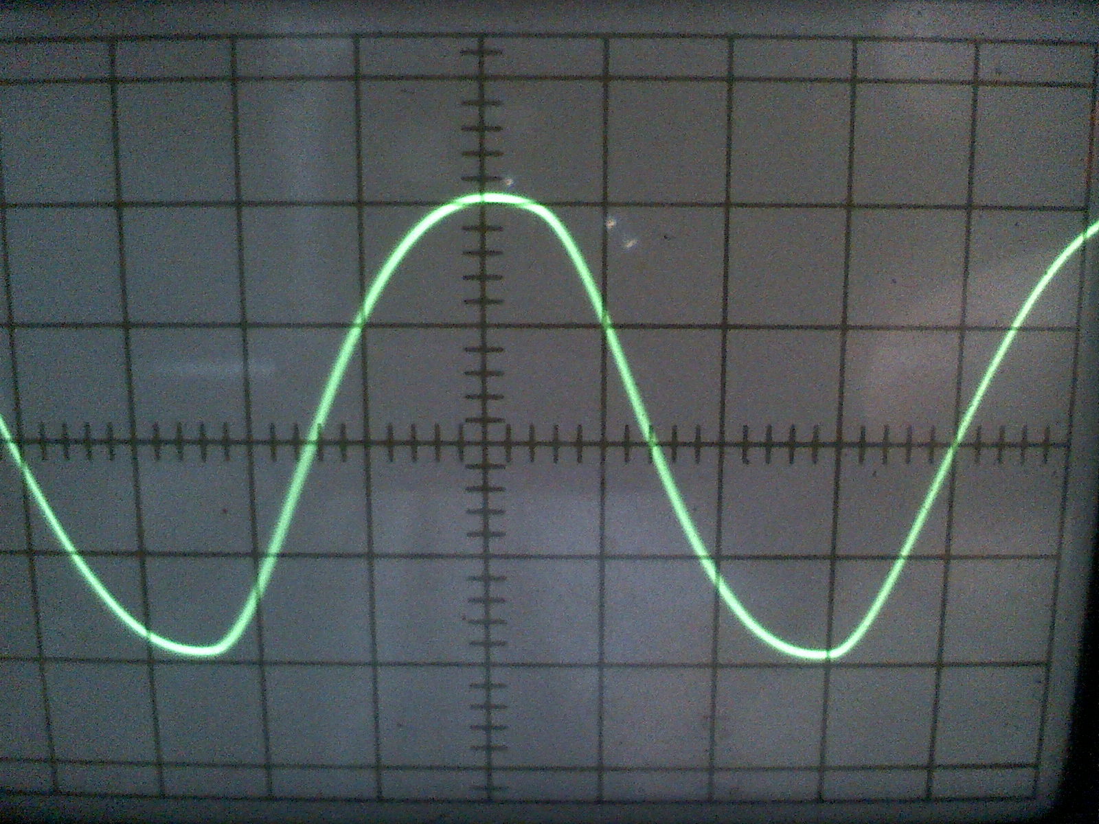

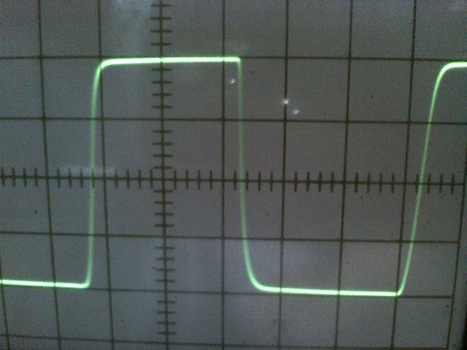

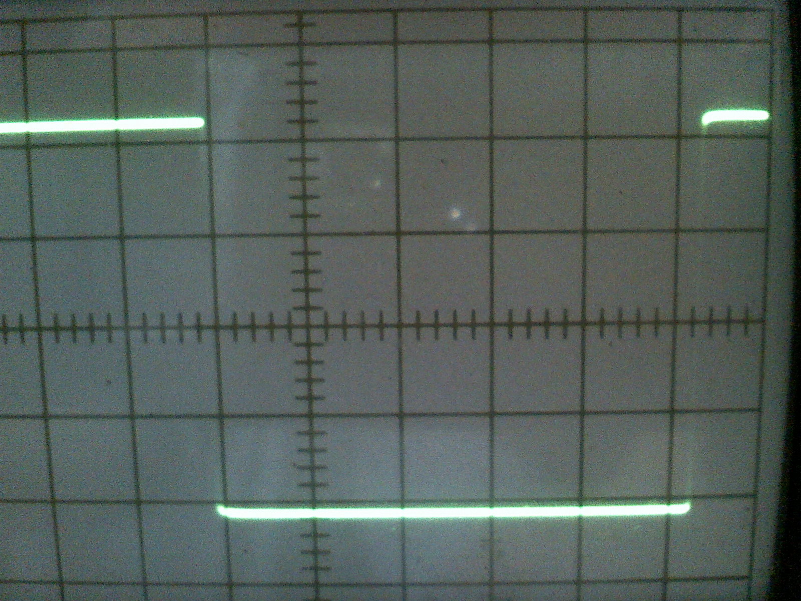

    Здравствуйте, Леонид.
    Моя конструкция несколько отличается от принятой на теме концепции в силу того, что она должна быть встроена в корпус Pioneer A-616. Поэтому она в основном вернулась к Вашему первоначальному варианту. На полностью собранной плате УН были сняты режимы по постоянному току: R16-5.7mA, R20-5.9mA, R28-12.4mA, R29-12.5mA, DA1pin6-319mV. Все эти результаты были получены при замене VD7,VD8 с 4,7V на 6,8V. На плате УН элементы С6,С8,С14 размещены с обратной стороны платы. Это вызвано тем, что единая плата УН и раздельные платы ВК находятся по отношению к друг другу буквой Г, а эти элементы не позволяли этого сделать. Штатную AD711 пока не приобрел, и поэтому пробывал на ее место OP07, TL071, LM318. Привожу осцилограммы, которые никак не реагируют на изменение С7,С8. То-ли глаз замылил, то-ли еще что-то, а ничего путевого придумать не могу.УН (ПИОНЕР).rarНажмите на изображение для увеличения.
    Так вы бы их подписали сразу как-то (типа, это 20 Гц, это 20 МГц, вместо "Изображение 001")...
  21. #5680
    Новичок Аватар для Viko
    12.05.2010
    Рига
    31
    Слева на право: 1кГц вх.-вых.; 10кГц вх.-вых.; 100кГц вх.-вых.
