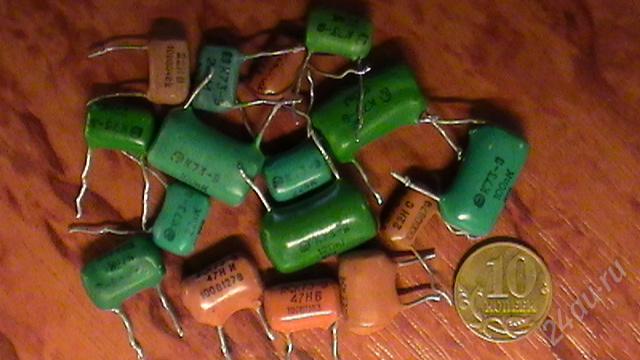

    Если отечественные - то это керамика КМ-6, КМ-5.
    Керамику легко выделить по номиналу и размеру (лавсан в несколько раз больше по объему). Если советские, то скорее всего К73, их раньше кругом ставили, типа таких
    на них в основном тип не указывался, а только номинал.

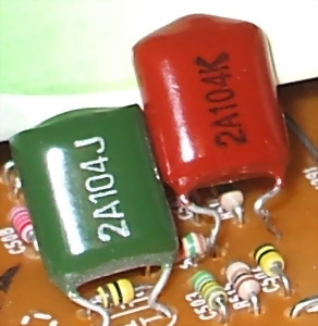

    Не могу найти информацию о плёночных конденсаторах называемых в народе "подушечки" на них кроме номинала как правило ничего не написано,они есть разных цветов,у меня имеются коричневые зелёные и желтые возможно и других цветов есть но что это значит?
    Красные, точнее красно-бурые - напыленный лавсан.
    Зеленые (бывают и желтовато-прозрачными) - фольговый лавсан.
    Вообще стоят копейки, купи и разбери. Будет меньше вопросов, получишь полезную информацию.
    Приложил пару даташитов.

    Именно поэтому на всех в Вашей куче тип указан, ага?
    Не, это не моя куча, а так для примера. У меня таких советских б/у коробка целая, причем на многих только номинал промаркирован, даже напряжение не указано.

    Если надо точно опознать - стоит предъявить фотку
    Конечно,вот они,а есть ещё желтые полупрозрачные. Значит лавсан? Это как наши К73-9?Нажмите на изображение для увеличения.
    Там напряжение в виде буквенного кода а типа действительно нет,такие выпускались в конце 80х..90х годах.
  12. #5612
    13,071
    По умолчанию Re: Конденсаторы
    Я кому ответ писал, дяде Феде? Чес-слово, больше не буду отвечать.
    Зеленый - фольговый. Красный скорее всего тоже. Разобрать не алё? В чём проблема-то?
    Разобрал аналогичный кондер, металлизированная пленка, при поджигании зажигалкой горит самостоятельно ( у 73 и К78 только плавится). Такие конденсаторы повсеместно стоят в экономичных лампах.
