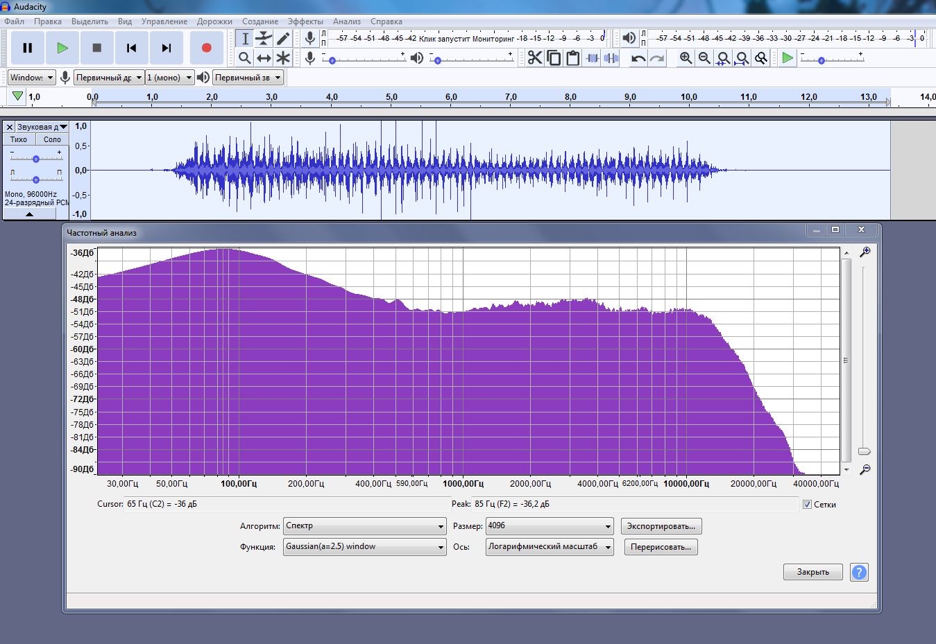

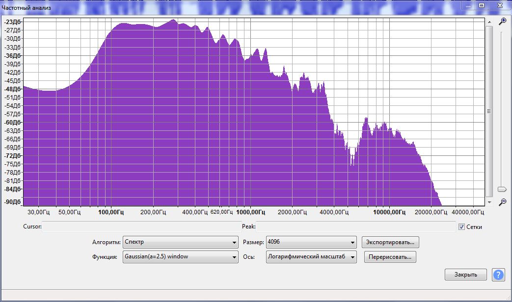

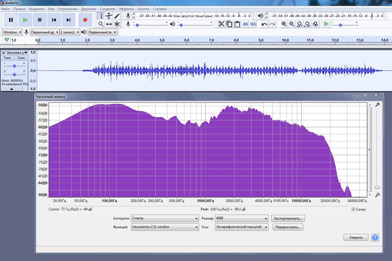

    шумы высокие
    Совсем ни о чем.
    Микрофоны в обычной жилой комнате. Хватают посторонние шумы (системный блок, телевизор в соседней комнате, проезжающие машины) плюс усиление преампа.
    О шумах можно будет поговорить несколько позже. Проведя измерения с эквивалентом капсуля -конденсатором.
    предыдущий ролик от вашего лампового микрофона - давал полку в в три раза шире, а по шумам СИЛЬНО лучше
    Не было лампового микрофона - был ламповый преамп, в который включался полупроводниковый конденсаторный.

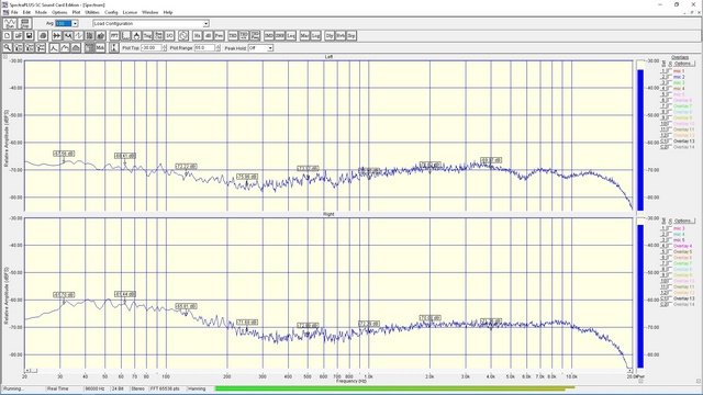

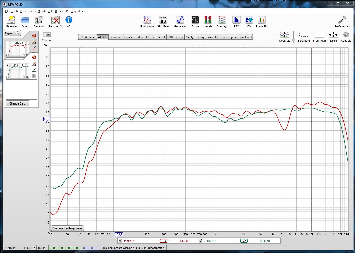

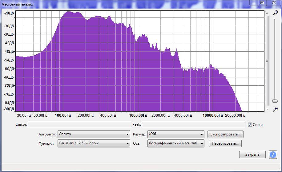

    В аудасити -Анализ-Построить график спектра
    Вот спектр левого канала у вас

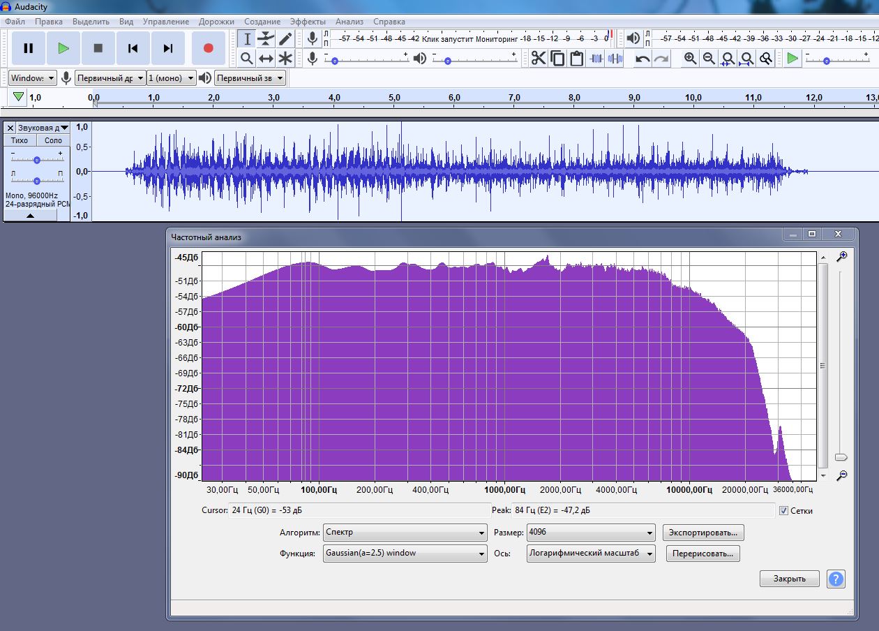

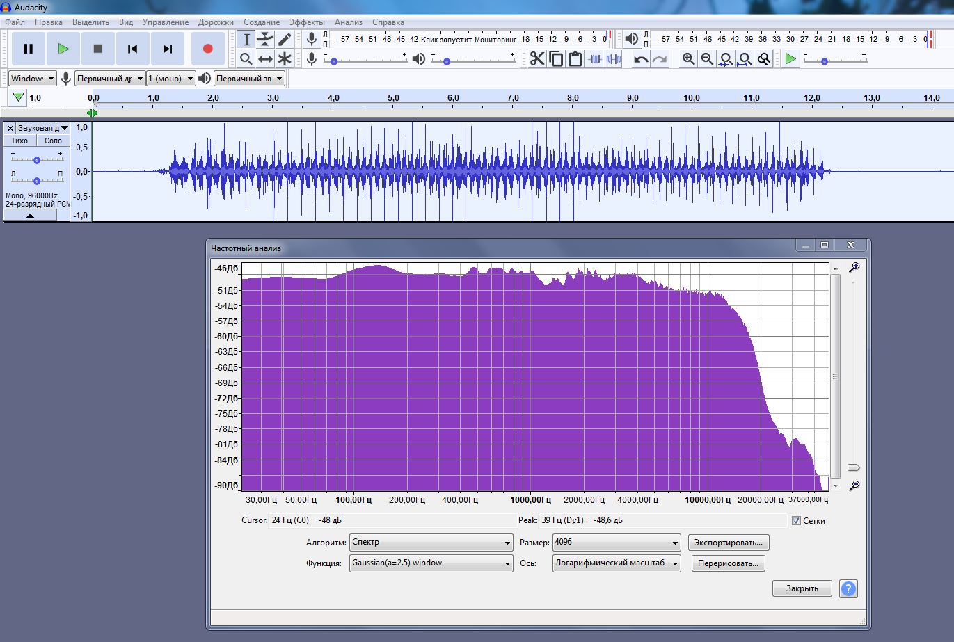

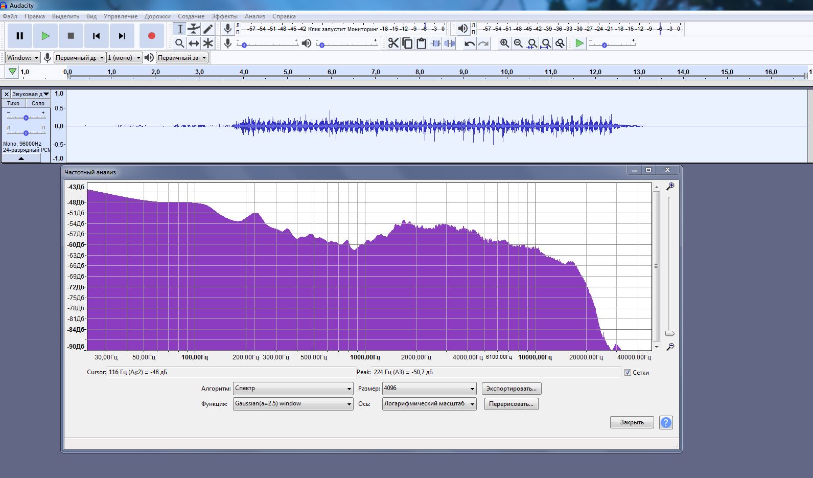

    Вот ваш голос L-канал с прошлого ролика - полка шире, НЧ -шумов меньше

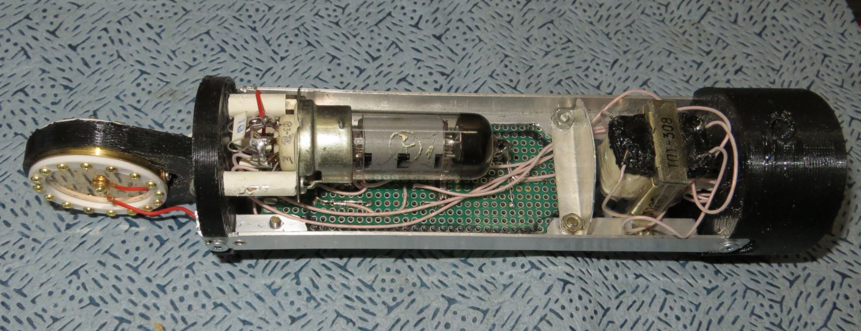

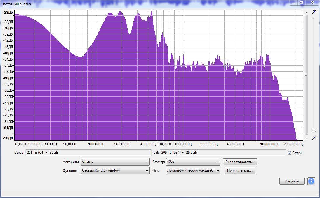

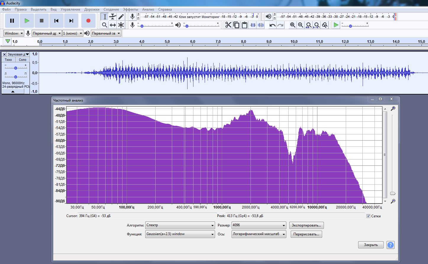

    А вот спектр последнего моего микрофона макетный 6ж4п трансформатор 206 Гн. - явно кстати виден провал капсюля на 5,5 кГц.
Название:	Спектр 6ж4п - 206гн.JPG

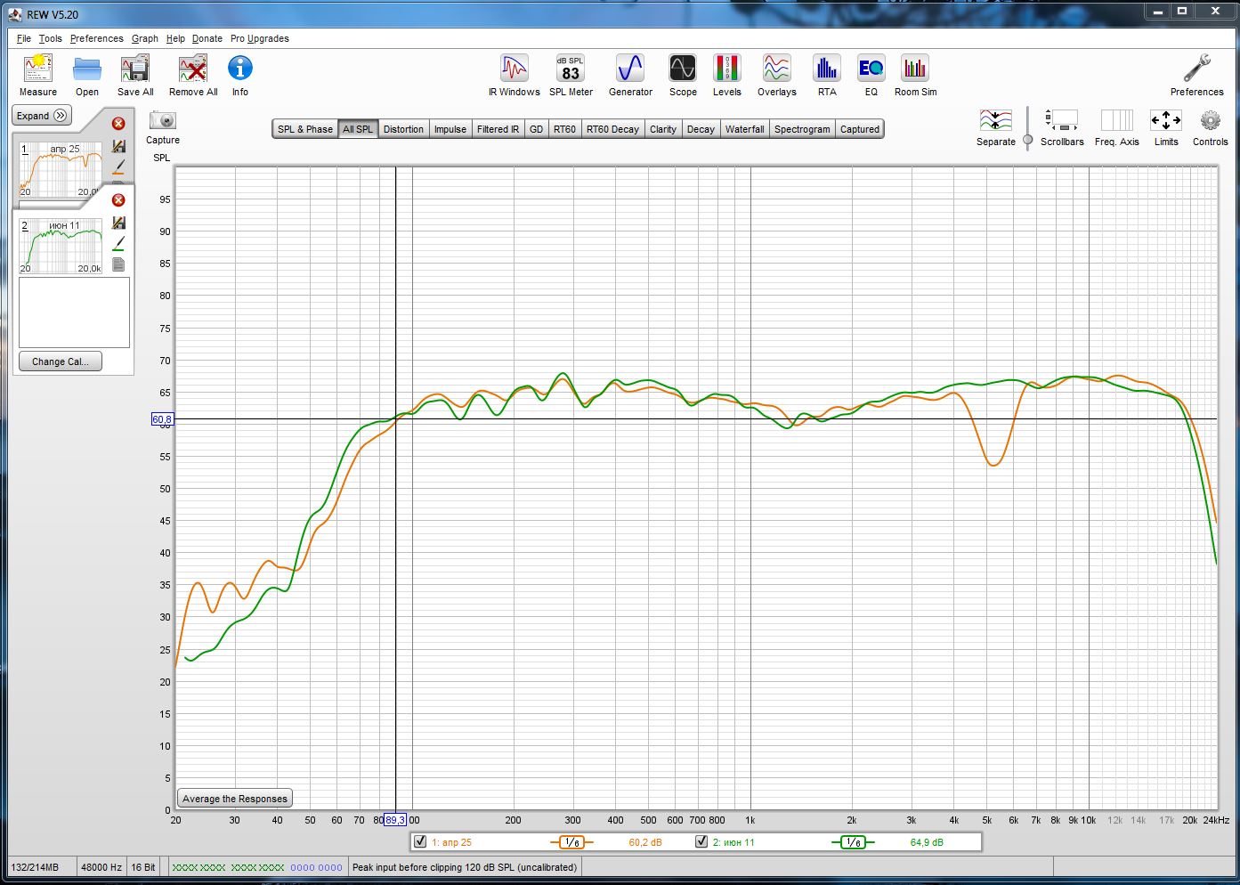

    Как бы этим анализом удобнее пользоваться при настройке микрофонов - можно полосу отследить.
    А также в программе REW можно полосу ваших комповых колонок снимать - только всегда выставляйте одинаковый уровень громкости и уровень усиления микрофона - тогда сопоставимость будет видна и по полосе и по уровню. Нужно только снять один раз хорошим измерительным микрофоном кривую и сохранить её в программе - , а потом только микрофоны сохранять. Перепаял чего нибудь -снял АЧХ и сохранил.

    Вот макетный микрофон всё снято во всём одинаково только разные трансформаторы.
    Вот с трансформатором 206 Гн
    А вот трансформатор на 3-х торах из нанокристалла -36 Гн
Название:	Спектр 6ж4п - 3 тора.JPG
    А вот переделанный Alctron MC-410 - у него такой же тип капсюля, только без провала на 5,5 кГц
Название:	Спектр Alctron MC-410.JPG
    При настройках кучу программ перепробовал - но пока спектр и REW - самое быстрое для визуального анализа. Когда не понятно чего не не так с микрофоном.
    Спектр - очень хорошо показывает изменения в звуке при настройке параметров блока питания или его замену.... Сильно звук меняется у одного и того же микрофона.
    И да... Не забывайте о безопасности при включении микрофонов. Тут тестировал 12 измерительных микрофонов и 30 капсюлей - сжег два свистка(USB внешняя звуковая карта) - все пишет и вдруг раз и ничего не работает ...... Проходят какие то импульсы(по земле) и жгут карту......... Как бы начинайте запуск микрофонов с внешних дешёвых карт ..... Реально уже штук 7 карт сжёг за всё время занятий с микрофонами. Кстати, до этого такой случай у меня был три года назад, а тут раз и сразу две карты подряд сгорели.... Весь настроенный измерительный комплекс .... полетел.... теперь под новую карту всё отлаживать надо. А у ней параметры на несколько дБ по шуму другие. И непонятно как она ровная по АЧХ. Свитки они все очень разные-так как очень дешёвые и у них большой разбег по параметрам.
    ---------- Сообщение добавлено 12:17 ---------- Предыдущее сообщение было 12:06 ----------
    Цитата Сообщение от real64 Посмотреть сообщение
    Вы хотите сказать что если на вход подать разные сигналы (Ваш голос, мой, розовый шум, белый, писк летучей мыши или дельфина) -программа построит одинаковые спектры?
    Нет - даже если на одной дорожке вы возьмёте разные куски спектр будет отличаться - но если говорить одну и туже фразу - на 100 секунд (программа больше 109 секунд не захватывает) - а весь остальной тракт более менее одинаков - а у меня именно так .... То как то можно сравнивать.
    Ну и спектр показывает - при прогреве одного и того же микрофона изменения спектра - нижняя граница со 150 Гц опускается до 109-116 Гц... Ну там много интересного вылазит. Я сейчас даже и не сохраняю такие графики -просто смотрю - видно -Нижняя середина пропала или вч ушли .... или шумы по питанию пошли вверх.... как бы видно. НО с двумя графиками в сравнении с графиками REW более ясно картинка становится...... Настройка по гармоникам у меня не прижилась - поэтому её не пользую.
    Но вот народ не делится как микрофоны настраивает по программам - ..... Там как бы очень не просто разобраться что смотреть и как это изменять и надо ли это изменять.

    Вот два разных трансформатора макетного - накладываем на кривую измерительного микрофона
    Тут и провалы видно и полоса примерно определяется - что конкретно в подписях к графику прописываешь и сохраняешь. А можно в самой REW сохранять и прямо в программе друг на друга накладывать спустя месяцы разные версии микрофонов.

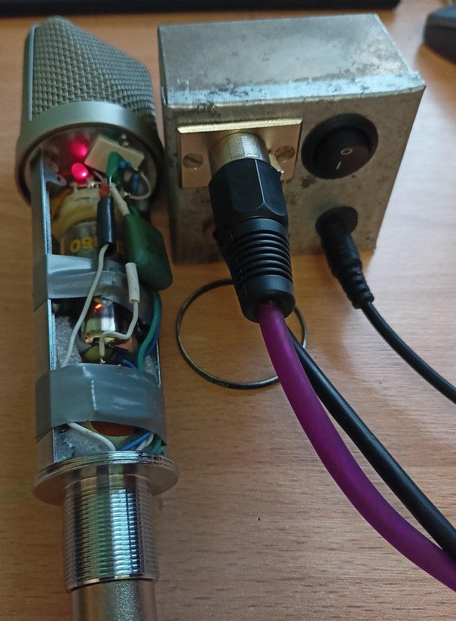

    А фотки и схемы выложите своих микрофонных поделок - так понимаю макеты?

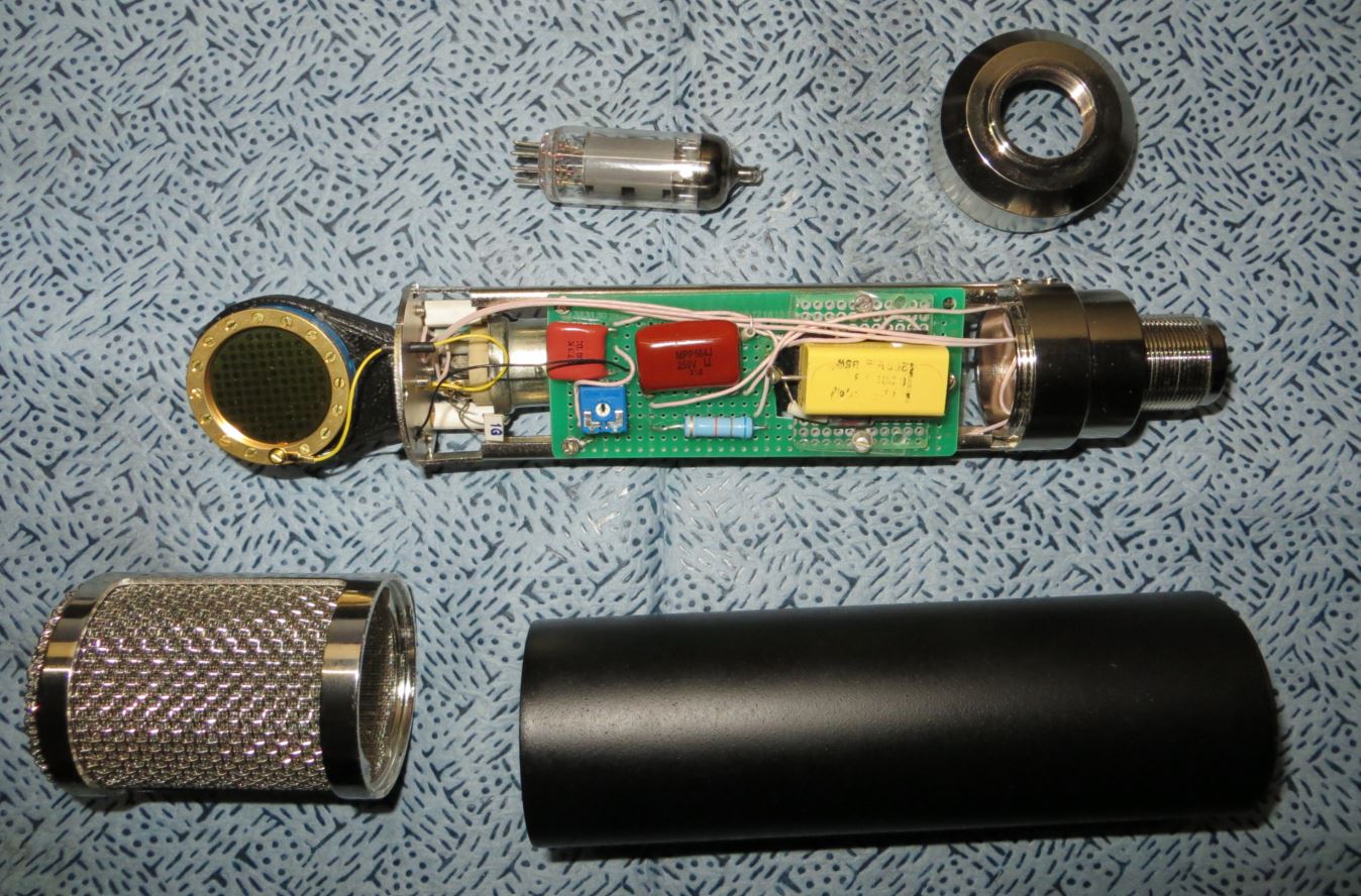

Название:	EF860 микрофон.jpg

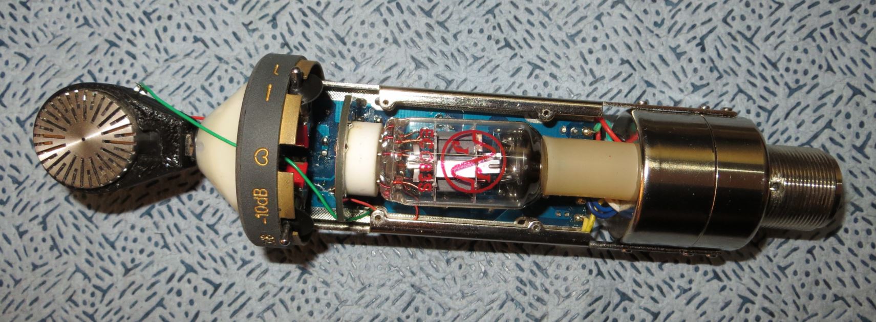

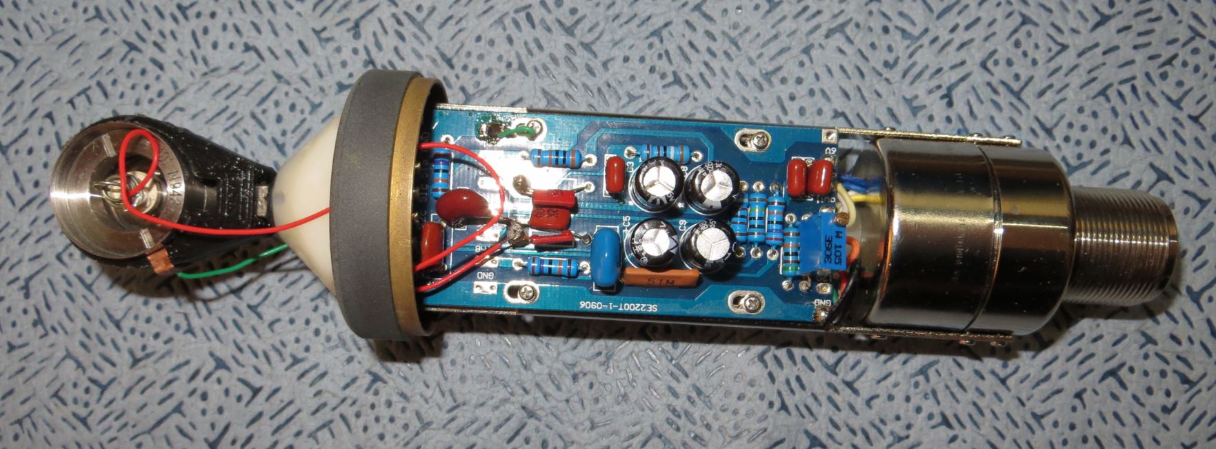

    Коллега Грибов нарвался на свинский Кетай:
    А, понятно- вы свою схему повторили со смещением со светодиодом. То что видно сходу - Попробуйте напаять параллельно межкаскадному конденсатору между лампой и трансформатором - электролит - 10-20 мкф и фольговый конденсатор (полистирол или FKP) на 300-1000 пф. Только паяйте сперва один конденсатор, а потом другой - послушайте изменения в звуке - один добавит ВЧ, другой нч. По спектру это должно быть видно. Я бы ещё напряжение на капсуле покрутил -выше, ниже в пределах 25 вольт от текущего положения.... Стандартное -58 вольт, но бывает и 45, и 85 вольт.
    Кстати изоленту, на каптоновый скотч на лампе поменять советую - он градусов 300 держит без потери свойств - я им например нагревательный блок на 3д принтере оборачиваю-там до 270 градусов штатно температура регулируется.
    Вам то самому какая лампа больше нравится в такой ревизии микрофона?
    Мне кажется или корпус всё таки маловат для лампового микрофона на 9 штырьковых лампах?

    По умолчанию Re: Ламповые микрофоны, изготовление, модернизация.
    Это вряд ли что либо изменит. Видим по спектру см. сообщение #54 НЧ от 20 Гц ВЧ заваливаются так же как и у конденсаторного микрофона со схемой FIN. Причем микрофоны в этом не виноваты. Завал определяется генератором шума#2668 . Кстати к Вам просьба когда сможете записать и выложить шуршание пакета своим измерительным микрофоном .
    ---------- Сообщение добавлено 09:50 ---------- Предыдущее сообщение было 09:30 ----------
    Пока не буду. Заказанный капсуль через пару дней должен приехать. Дальнейшие эксперименты будут с ним.
    Спасибо. Но лампа при пониженном напряжении накала греется не сильно (рука терпит). Там еще под изолентой силиконовая шайба. Потом добавлю еще. А каптоновый скотч надо будет купить.
    А я кроме EF860 в этот корпус других ламп не ставил.
    У меня от прошлых экспериментов осталась собранная навесным монтажем схема, которую я без особого труда и вкорячил в этот корпус.

    Кстати - меняется АЧХ - со штативом и просто лежит на столе и выступает на полкорпуса.
    Вот Bruel&Kjaer 4143 со штатива
Название:	Шуршание пакета Bruel_Kjaer.JPG
    Шуршание пакета Bruel&Kjaer 4143.wav

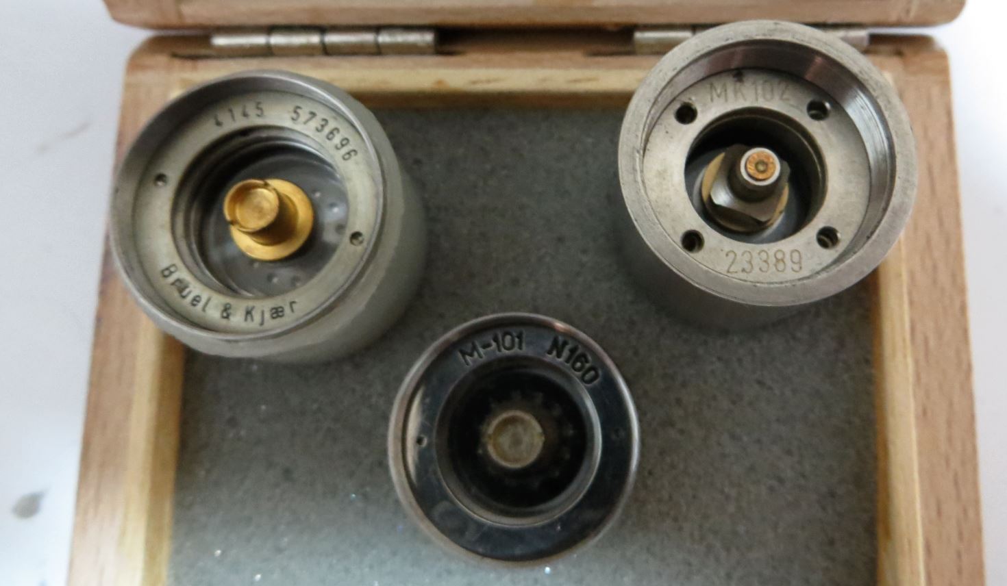

    Вот такие капсюли RFT MK102 , Bruel&Kjaer 4143 и Октава М-101
Название:	Микрофонные капсюли Bruel&Kjaer 4141 RFT MK102  Октава М101.JPG
  16. #555
    03.12.2009
    809
    Интересно было бы всеми. Увидим разницу между измерительными микрофонами. Плюс любой Ваш ламповый.
    Это более информативно, чем снимать спектр неизвестно какого файла. Еще бы диапазон шкалы уровней уменьшить. Скажем от-40 до -70дБ.

    Шуршание пакетом - макетный микрофон - ламп 6ж4п, трансформатор 206 гн. У капсюля завал на 5.5 кгц.
Название:	Шуршание пакета Макетный 6ж4п транс 206 гн1.JPG
Название:	Макет микрофона 9   14 05 2023.JPG
Название:	Макет микрофона 5   14 05 2023.JPG

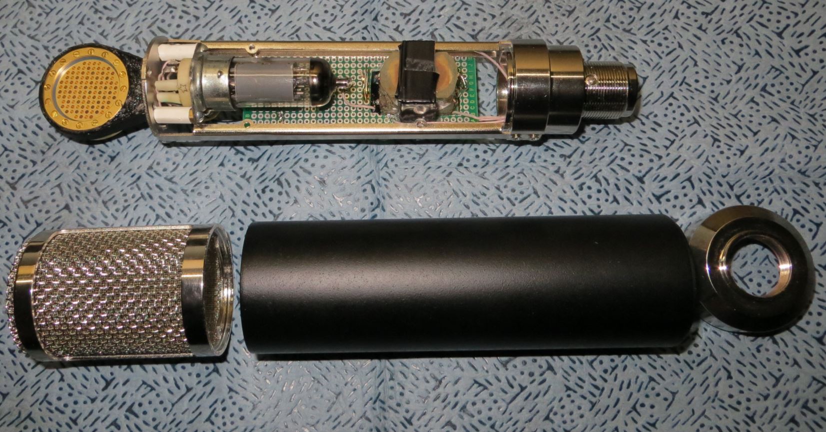

    Ламповый микрофон на лампе 6ж4п в покупном корпусе. Капсюль RK12. Трансформатор само намотанный на пермаллоевом сердечнике.
Название:	Шуршание пакета Ламповый 2 6ж4п .JPG
Название:	Микрофон 6ж1п-6ж4п с трансформатором 1  17 01 2023.JPG
Название:	Микрофон 6ж1п-6ж4п с трансформатором 2  17 01 2023.JPG

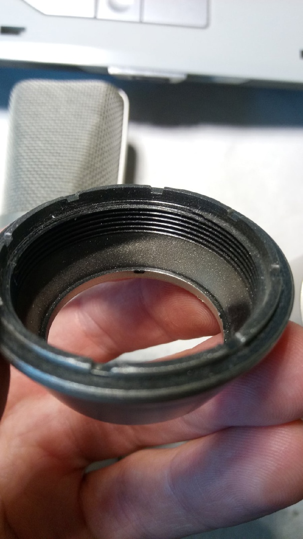

    Восстановленный микрофон sE2200t - самодельный блок питания, замена капсюля на Октава М-101, доработка и регулировка микрофонного предусилителя под новый капсюль.
    Включен обрезной фильтр
Название:	Шуршание пакета Ламповый Se220t включен обрезной фильтр .JPG
    Выключен обрезной фильтр
Название:	Шуршание пакета Ламповый Se220t вЫключен обрезной фильтр .JPG
Название:	sE2200T-апсюль М-101-19.JPG
Название:	sE2200T-апсюль М-101-20.JPG
  18. #557
    03.12.2009
    809
    Увидел для себя.
    - измерительные микрофоны подтверждают спад АЧХ "пакетного генератора шума" с 10-12 кГц который есть и на моих графиках и на графиках Павлунчика.
    - мои микрофоны по АЧХ более линейны, ближе к измерительным.
    - ваши имеют подьем на НЧ и в районе 2000 Гц (этот подчеркивает эффект присутсвия "презенс" )
    Наверно можно делать и так и так, но мне ближе когда линейная запись обрабатывается эффектами потом.
