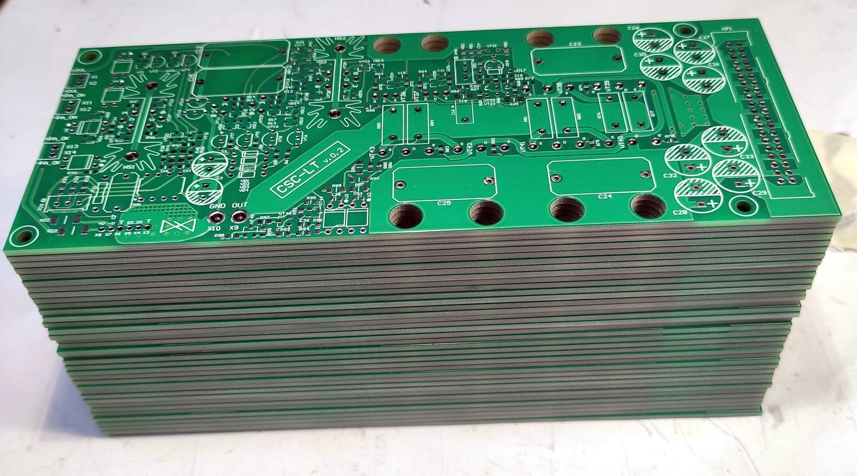

    Приехала первая партия плат.
    Начинаем потихоньку рассылку.
    Поскольку народу очень много, требуется время на подготовку посылок.
    Через несколько дней должна прийти и вторая партия плат. До конца недели постараемся всем все отправить.
    Вложение 426152

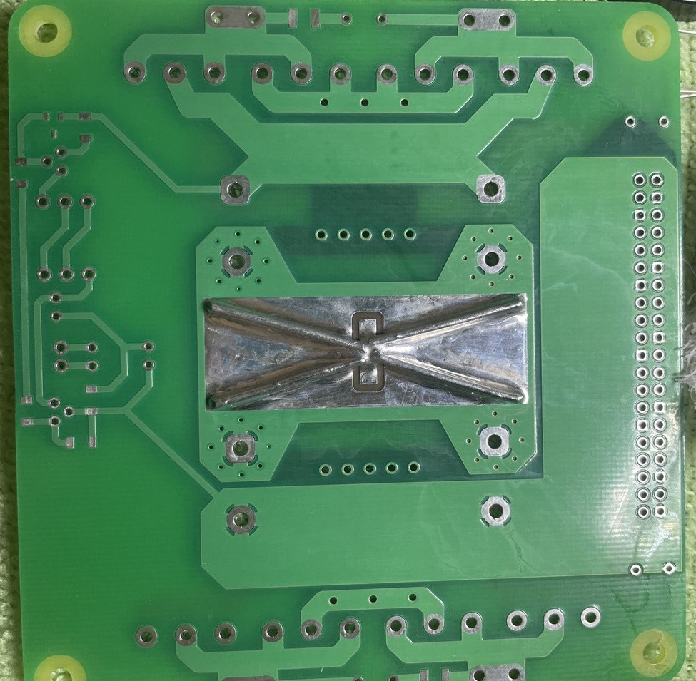

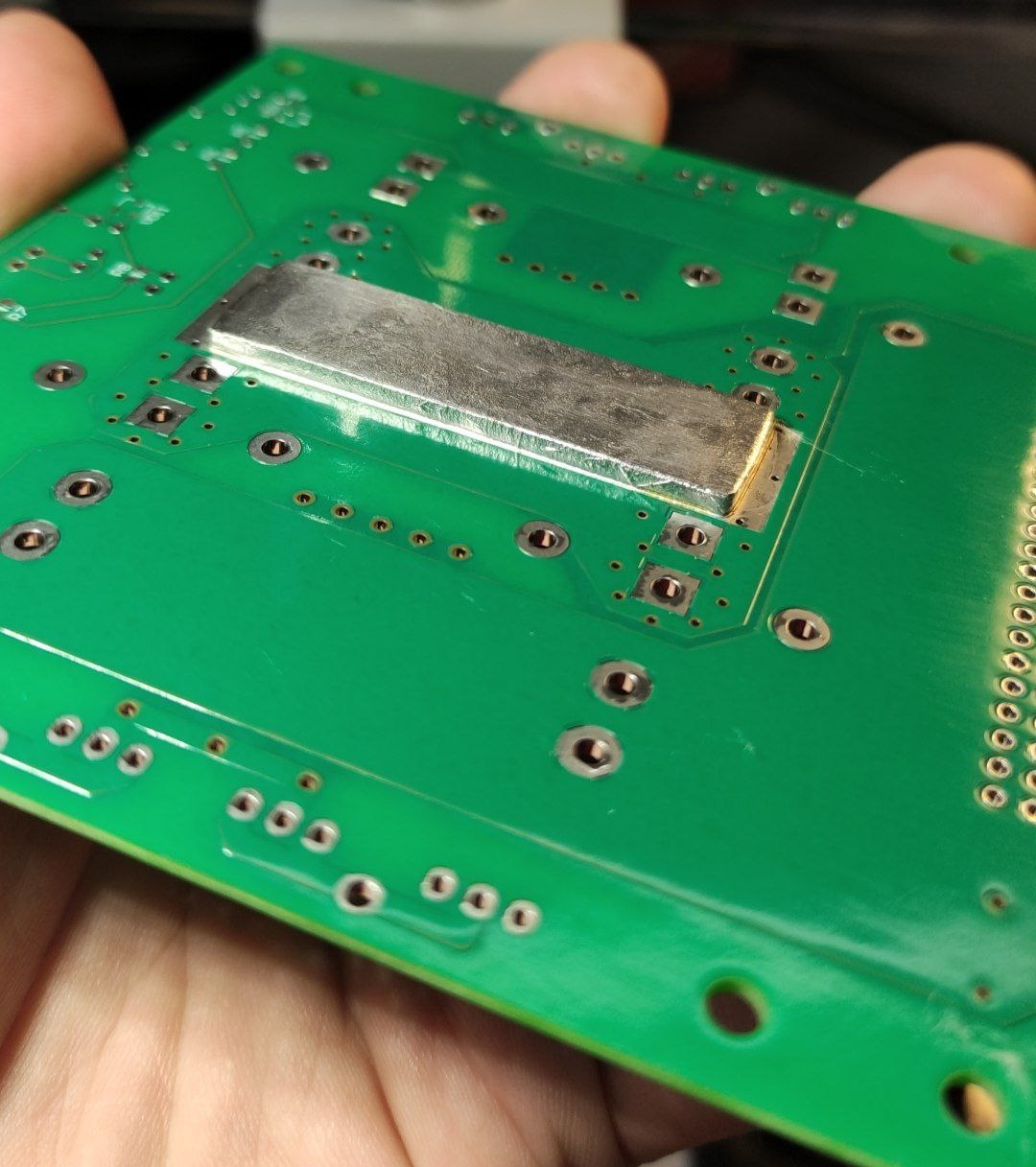

    Хочу обратить внимание тем, кто паяет выпрямитель на 4 банки, что на плате изначально нет соединения земли разъема и банок.
    Это соединение выполняется вручную с помощью толстой шины или проводов. Естественно, шина устанавливается в первую очередь.
    На фото пример распайки шины.

    А вот вариант запайки проводом. Один из форумчан сделал собственную такую плату, для диодов в корпусах TO3P.

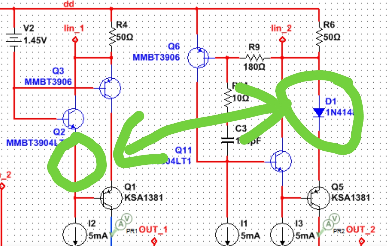

    Смотрю я уже давно на этот УН и каждый раз откладываю в сторону. Причина - вопрос к термостабильности. Через R1 течет примерно двойной ток выхода УН и при изменении опоры (БЭ VT1) выходной ток УН будет меняться в двойном проценте. Если взять температурный диапазон хотя бы 80гр, то получается дельта в районе 40% от минимума до максимума. Многовато.
    Есть у кого мысли?
    На TL-ку что-ли посадить базу VT3? 2 Вольта отъест Да и шут с ним, за то - спокойно.
    У меня всё по схеме , термостабильность высокая....

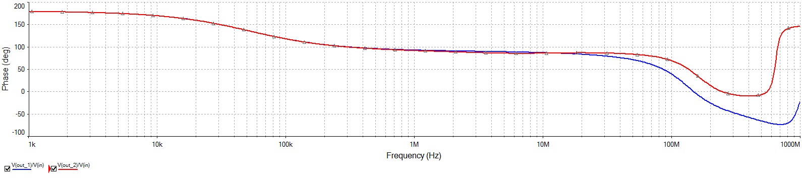

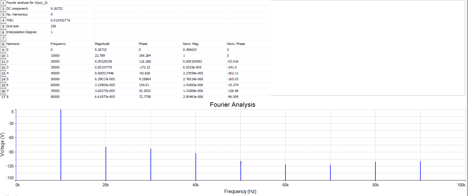

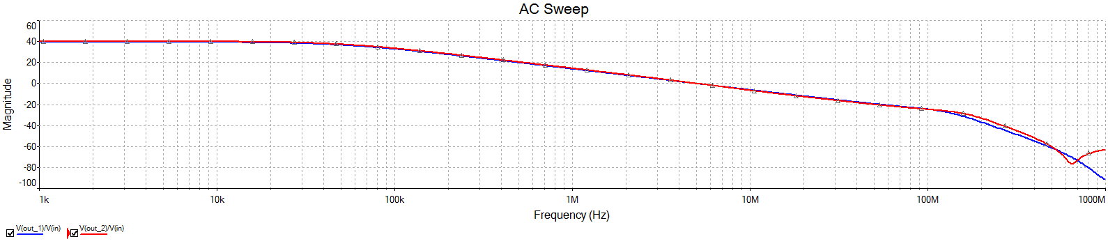

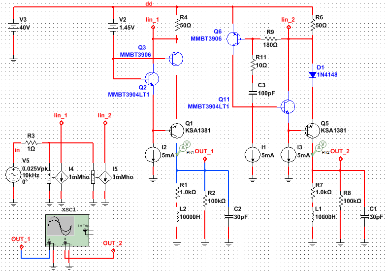

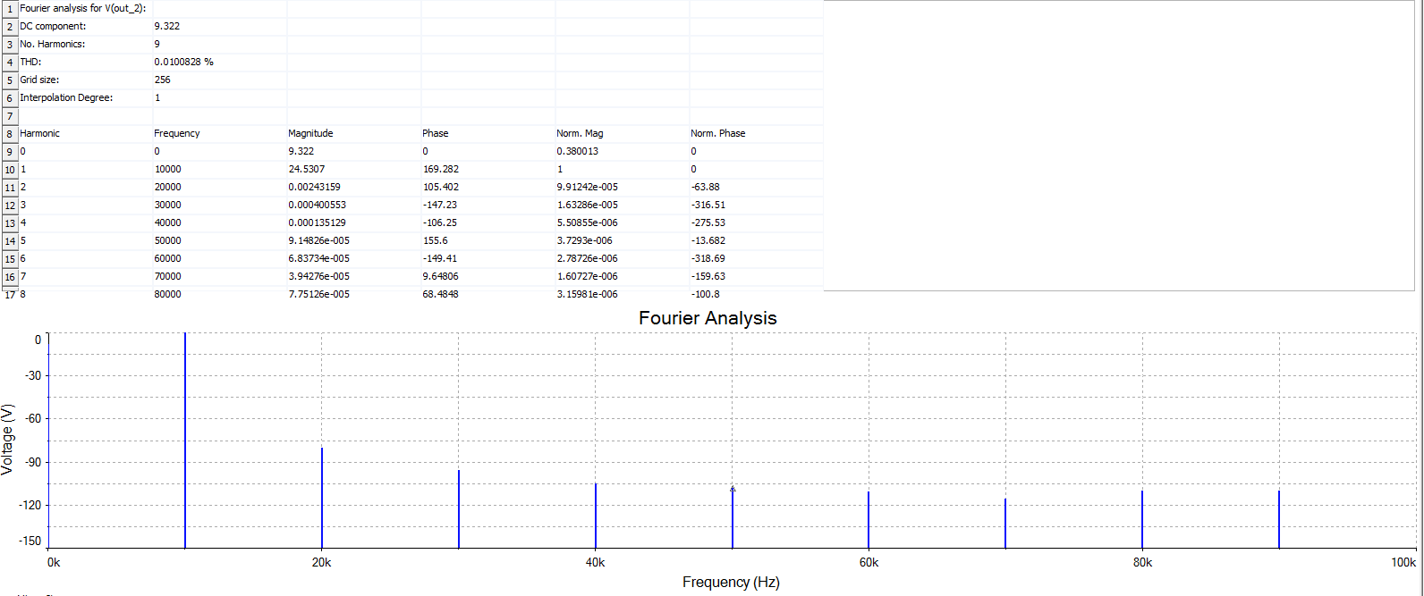

    Почему я выбрал преобразование тока в напряжение в УН на основе комбинации зеркала Уилсона и Бакскандала?
    При малом падении до рельсы это решение оказывается весьма точным и линейным.
    Вот схема сравнения этого УН с другим очень хорошим решением - тройкой Акопова.

    АЧХ и ФЧХ решений:
    Линейность при большом сигнале:
    Видно, что предлагаемое решение точнее, линейнее на большом сигнале (особенно по гармоникам, начиная с третьей).
    О точности говорит тот факт, что при одинаковой девиации входного тока, второе решение дает большее значение амплитуды напряжения на выходе (24,5 против 22,8 В). Это видно и на графике АЧХ.
    Теперь про реализацию в железе.
    С одной стороны, для тройки Акопова можно выполнить источник опорного напряжения с термокомпенсацией. Про желание улучшить термостабильность писал Юрий. Но это потребует размещения в плечах дополнительных элементов, поэтому упростить схему не получится.
    С другой стороны, используя микросхемы LM385-ADJ вместо транзистора Q6 в верхнем плече и LM4041-ADJ или TLVH431 вместо этого же транзистора в нижнем плече, УН также можно выполнить очень термостабильным, потеряв от рельсы всего на 0,6 В больше, чем в исходной схеме.
    Источники тока I1, I2, I3, а также источник, питающий ИОН тройки Акопова V2, интегрируются с системой питания усилителя, обеспечивая достаточный ток для питания ОУ и других вспомогательных каскадов.

    В пресловутой "Тройке Акопова" низковольтный транзистор каскодной части работает с околонулевым напряжением коллектор-база, и контур возврата тока проходной емкости у нее в несколько раз менее эффективен, чем в схеме Евгения. Тут обсуждать нечего.
