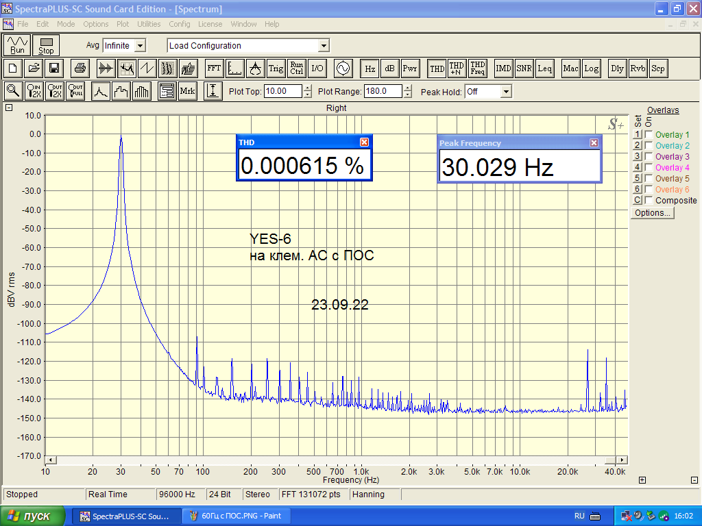

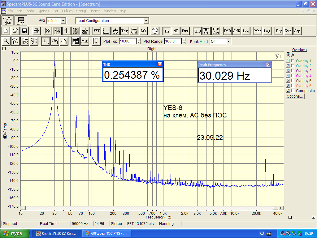

    Приветствую , Всех !
    Сегодня удалось послушать макет YES-6 с ПОС .Cлушали на работе с бывшим гитаристом разноплановую музыку с тестового диска один канал ( макет ) через трехполосный полочник . Сразу скажу впечатления очень хорошие , что мы оба и зафиксировали.
    Во время прослушивания я периодически включал и выключал ПОС .При включении ПОС синхронно фиксировали заметное улучшение звука , что можно описать похожими эпитетами - звук становился ярче , четче , детальнее , светлее . При этом как бы убиралась некоторая "занавеска"- пелена . При этом заметность улучшения звучания напрямую зависела от используемого музыкального материала.
    Надо отметить , что и без ПОС звук отличный , но с ПОС он заметно лучше и приятней для слуха .
    Для себя этот феномен звучания обьясняю следующем. Для понимания еще раз привожу ранее показанные картинки :
Название:	100Гц без ПОС.PNG
Название:	100Гц с ПОС.PNG
Название:	30Гц без ПОС.PNG
Название:	30Гц с ПОС.PNG
    где хорошо виден спектр гармоник НЧ динамика , который простирается до 500 Гц и более , а это частоты максимальной чувствительности слуха . Смотрим на спектры с ПОС и видим , что гармоники снизились от 20 до 40 дБ. Это приводит к эффекту очищения этого диапазона от "хлама" (своего рода шума) гармоник и соответственно мы начинаем слышать все мелкие детали звука , ранее закрытые "пеленой" шума гармоник НЧ динамика . Вот слух и отмечает не только чистоту , но и как бы расширение динамического и частотного диапазонов .
    Вывод.
    С ПОС сразу все пространство , а особенно середина ( где большая часть гармоник от басов ) очищается , светлеет, становится ярче , детальнее . С ПОС усилитель приобретает небольшое отрицательное выходное сопротивление , что имеет известные плюсы . С введением ПОС усилитель получает важную функцию компенсатора сопротивления проводов к АС , а точнее компенсатора нелинейных искажений НЧ динамика , где фиксируется максимум нелинейности его тока .
    Минимум КНИ при настройке ( очень остро ) получается в совершенно в однозначной точке подстроечного резистора ПОС . Частоты настройки можно выбирать от 30 до 100 Гц .
    Обязательным условием эффективной работы ПОС является измерение и компенсация нелинейных искажений именно на клеммах АС .
    Вот тогда мы и видим долгожданную корреляцию коэффициента гармоник со звуком .
    Похоже стоит включить эти два резистора в финальную схему YES-6

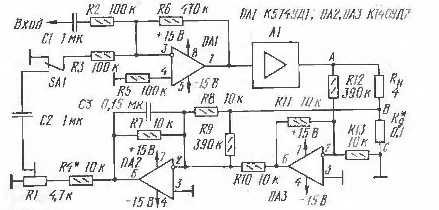

Название:	Схема теста КП к АС.png
  7. #546
    Старый знакомый Аватар для SemSem
    21.05.2020
    677
    По умолчанию Re: YES - 6
    А точка D приведенной схемы находится непосредственно на разъеме АС ?
    делай что должно, и будь что будет...
  8. #547
    Аватар для Геннадий3
    04.11.2009
    76
    2,475
    Точки C и D - это клеммы АС .

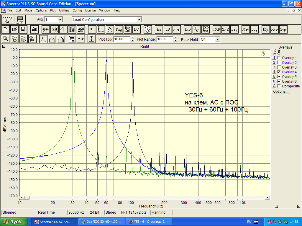

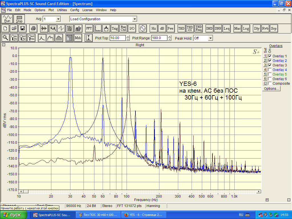

Название:	без ПОС 30+60+100Гц.PNG
Название:	с ПОС 30+60+100Гц.PNG
    а так , как обычно , на резистивной нагрузке 4 Ома на клеммах усилителя Кг имеет несколько нулей .
  9. #548

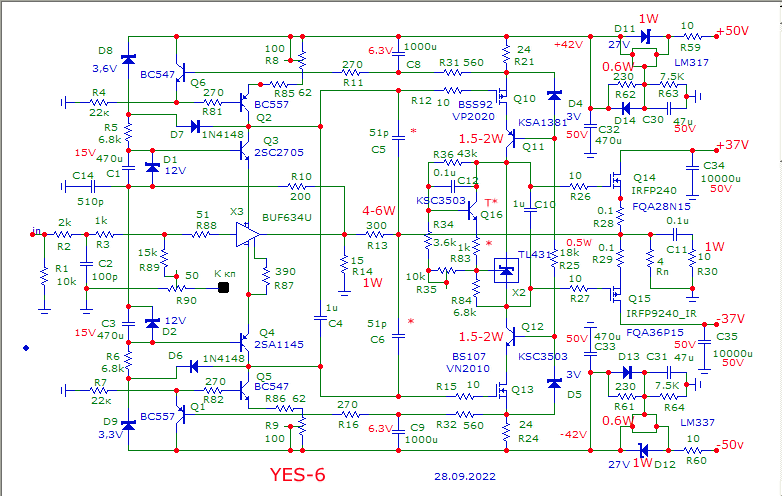

    ---------- Сообщение добавлено 22:52 ---------- Предыдущее сообщение было 16:34 ----------
    Вернулся к BUF634 :
Название:	Схема YES-6 - BUF634.png
    Все хорошо . Этот вариант (в SOIC ) смотрится сейчас предпочтительней . Вот только надо уточнить с ценой этой МС .
    И два резистора смотрятся как родные .
