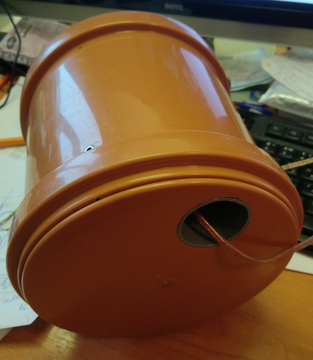

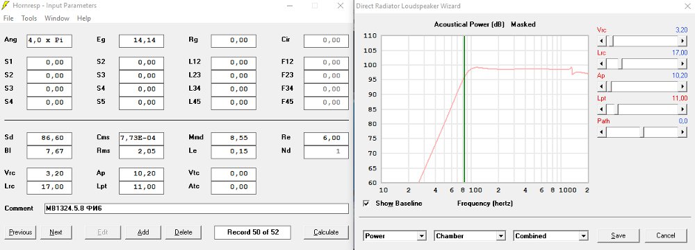

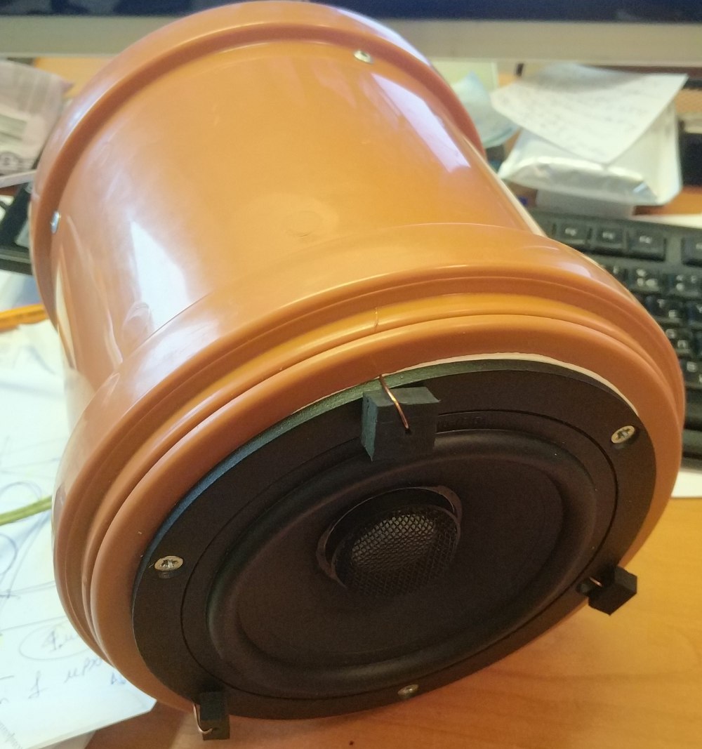

  9. #548
    02.12.2005
    Тамбов
    2,494
    По умолчанию Re: Качественные портативные активные акустические системы !
    Цитата Сообщение от SCSRT Посмотреть сообщение
    ни капли не убедили
    в чем? я имел в виду что только подержав одновременно 2 динамика я понял разницу...
    Какой такой портатив на 5 дюймах
    отличный портатив какой у вас размер? вот у меня 160х160х170мм - ФИ примерно 3,5л
ID:	313983 Нажмите на изображение для увеличения.
ID:	313984 Нажмите на изображение для увеличения.
Название:	К1301-8 ФИ3-2.jpg
    на этой фотке коаксиал в ходе очередного эксперимента для настольных мониторов
    а для мобильного варианта правильный динамик в этот корпус вот такой 5" неодим МВ1324.5.8
ID:	313985 Нажмите на изображение для увеличения.
Название:	МВ1324-5-8 ФИ3-2.jpg
    покажите мне на каких 3" головах вы получите 96дБ на 82гц при 25вт (в пике 50вт и соответственно 99дБ) ??
    для верхушечки на решетку крепится автопищалка за 100р
