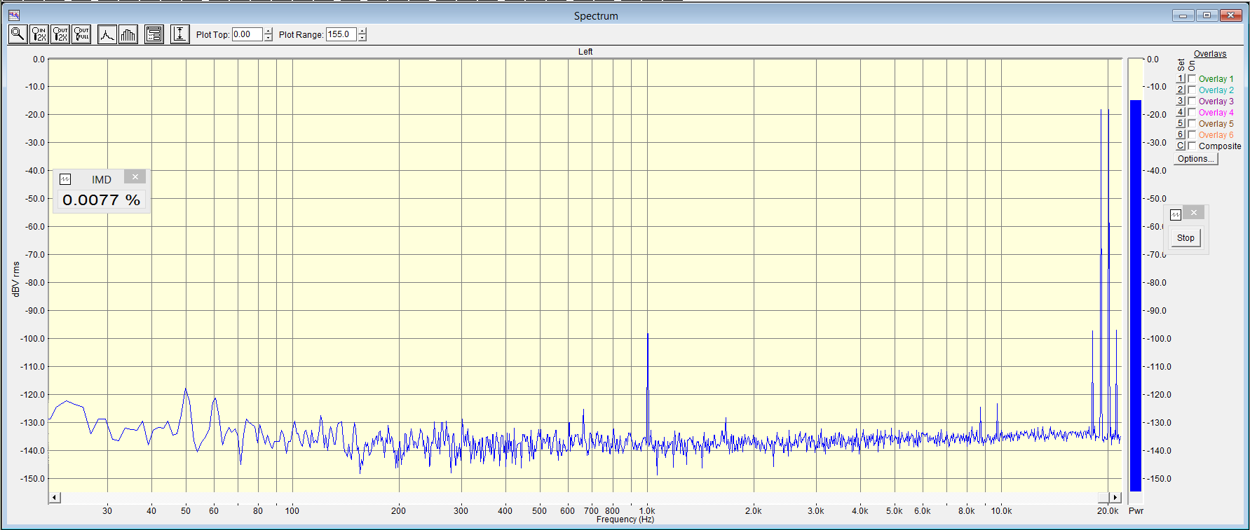

    Да, хорошо было бы ещё разобраться, откуда на первой спектрограмме такой лес из гармоник недофильтрованного питания. Улучшение в звучании с очень большой вероятностью могли быть вызваны не "плохой ООС" или "убивающими звук ОУ", а неоптимальной разводкой и компоновкой устройства в первом варианте и плохо справляющимся со своими функциями блоком питания.
    Там разобрался - это китайская земля и Y конденсаторы на корпус. Пришлось резать и сводить аналоговую землю в звезду. Реально изменения топологии земли с очисткой спектра я не услышал. После было выкидывание буфера, и это уже улучшило прозрачность звука, главным образом верхняя середина и высокие, но больше в этом плане повлиял переход на резисторный I/U. Интермодуляцию последней схемы приведу вечером, пока на работе.

    IMD третьей схемы.

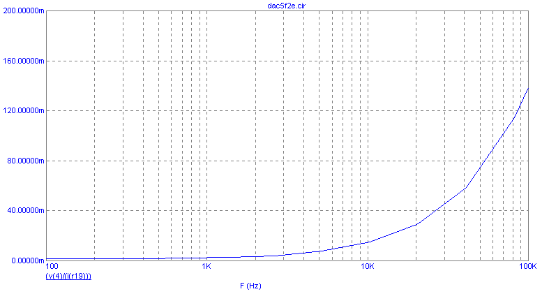

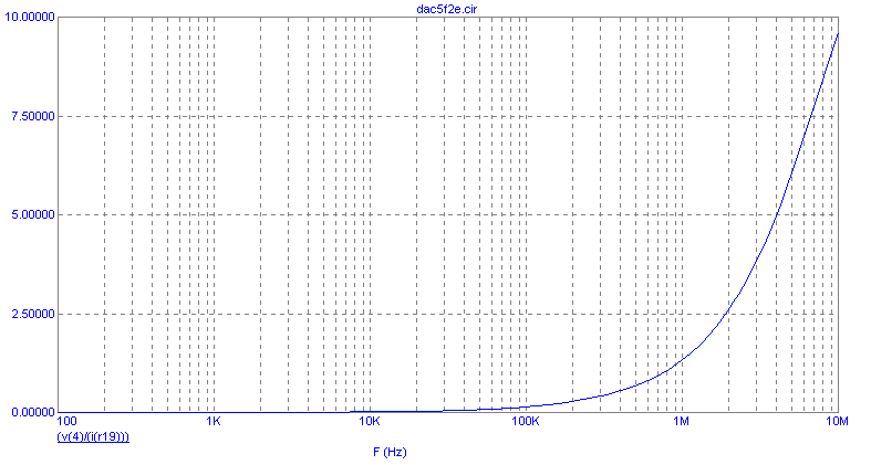

    Да дело в том, что в данной схеме входной импеданс нагрузки ЦАПа будет формироваться не интегратором, а импедансом биполярника со стороны эмиттера (не рискую назвать это каскадом ОБ, поскольку база-то "плавающая"). А этот импеданс нелинеен и не такой уж и маленький.
    Сколько в рублях? А при токе покоя бипроляра раза в 3 выше тока выхода ЦАПа?
    у меня вышло 3 Ома в широкой полосе при токе покоя биполяра 10ма , и при размахе тока ЦАП +-4ма искажений только 10uV на выходном 200 Ом резисторе выходит. И это без компенсации тока базы. Это n2222 в симуляторе
