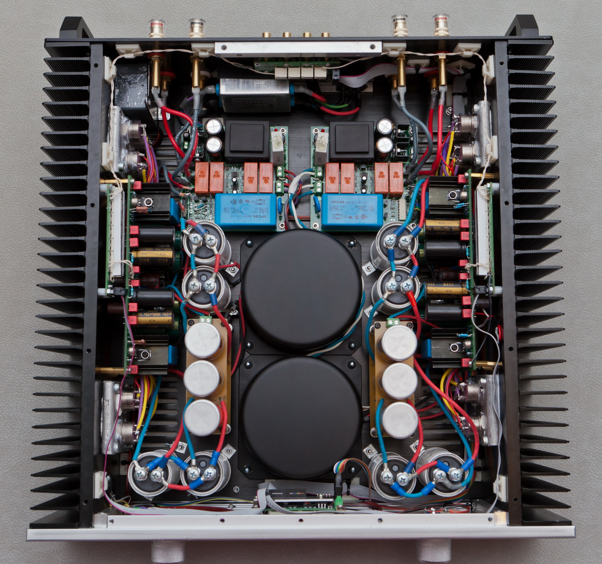

    Цитата Сообщение от PYaEe Посмотреть сообщение
    Да, фильтр.
    Все хорошо у Вас, но фильтру тут точно не место. Может его можно хоть на дно положить, рядом с сетевым разъемом?
  5. #544
    15.02.2006
    201
    По умолчанию Re: Усилитель мощности Lynx 21
    К сожалению, никуда больше его пристроить не получится.
    Но он ведь экранирован, и в колонках полная тишина.

    2,766
    Ярослав, а вы попробуйте отсоединить вот тот черный проводок между входной землей и корпусом...
    Если есть осциллограф - посмотрите после этого сигнал между одной выходной клеммой и входной землей(половинку одного канала усилителя), если нет - просто обратите внимание как и насколько нагреются радиаторы, внимание - при полной тишине на выходе!
    Дело в том, что выход усилителя не связан с общим проводом, а половинки каждого канала работают в противофазе - поэтому и не слышно наводок на выходе. Но это вовсе не означает, что к этому усилителю не нужно применять привычные меры защиты от помех - ведь половинки каждого канала работают на полную мощность, стремясь скомпенсировать наведенные помехи.
    Однако он гадит, однозначно. Тут уж лучше без него, чем с ним, но около входов.

    То PYaEe:
    Собран Ваш вариант 21-го аккуратно, поздравляю.
    Помидоры:
    Про EMI фильтр у входов уже указали, его лучше убрать, тем более есть еще фильтры на платах защиты\софтстарта.
    Главное, этому усилителю с входным сопротивление 5 кОм нужен полноценный пред с выходным сопротивлением на пару порядков ниже входного, и постоянного во всем рабочем диапазоне частот и амплитуд сигнала. О чем к стати, автор то же упомянал
    В ветке я писал, о своем опыте использования никитинского регулятора громкости от Antecom без буфера.
    Если между никитинским регулятором и 21-м поставите хороший малоискажающий буфер, с выходным сопротивлением не выше 50 ом, поймете на что способен этот усилитель, и сравнивать с микросхемными на STK и LM3886, мыслей не будет, поверьте
    21-й очень прозрачный для музыки усилитель, и требует внимания.
    У вас же есть 61-й ушник, для эксперимента поставьте его предом и послушаете сами.

    Помидоры:

    Фильтр, возможно, уберу, когда в следующий раз буду открывать корпус. Под руководством BesPav попробовал увидеть его влияние осциллографом, не удалось, возможно просто осциллограф плох...
    Всё что писалось Вами и Lynx насчет использования никитинского регулятора громкости от Antecom я читал Планировал поставить повторитель Мусатова на BSP129, один канал собрал, а со вторым что-то не задалось... Возможно, вернусь к этому вопросу позже. А вы какой буфер можете посоветовать, исходя из своего опыта?
    Насчёт сравнения с STK - сейчас я явно слышу, что это усилитель совсем другого уровня. Слух тренируется, мне кажется
    Через HA61 обязательно послушаю, тем более я установил выходные RCA гнезда в нем специально для этого, но попозже, у меня сейчас акустика в стадии перенастройки. Достаточно ли выставить релейный РГ в положение -0 dB для корректного сравнения при подключении через HA61?
