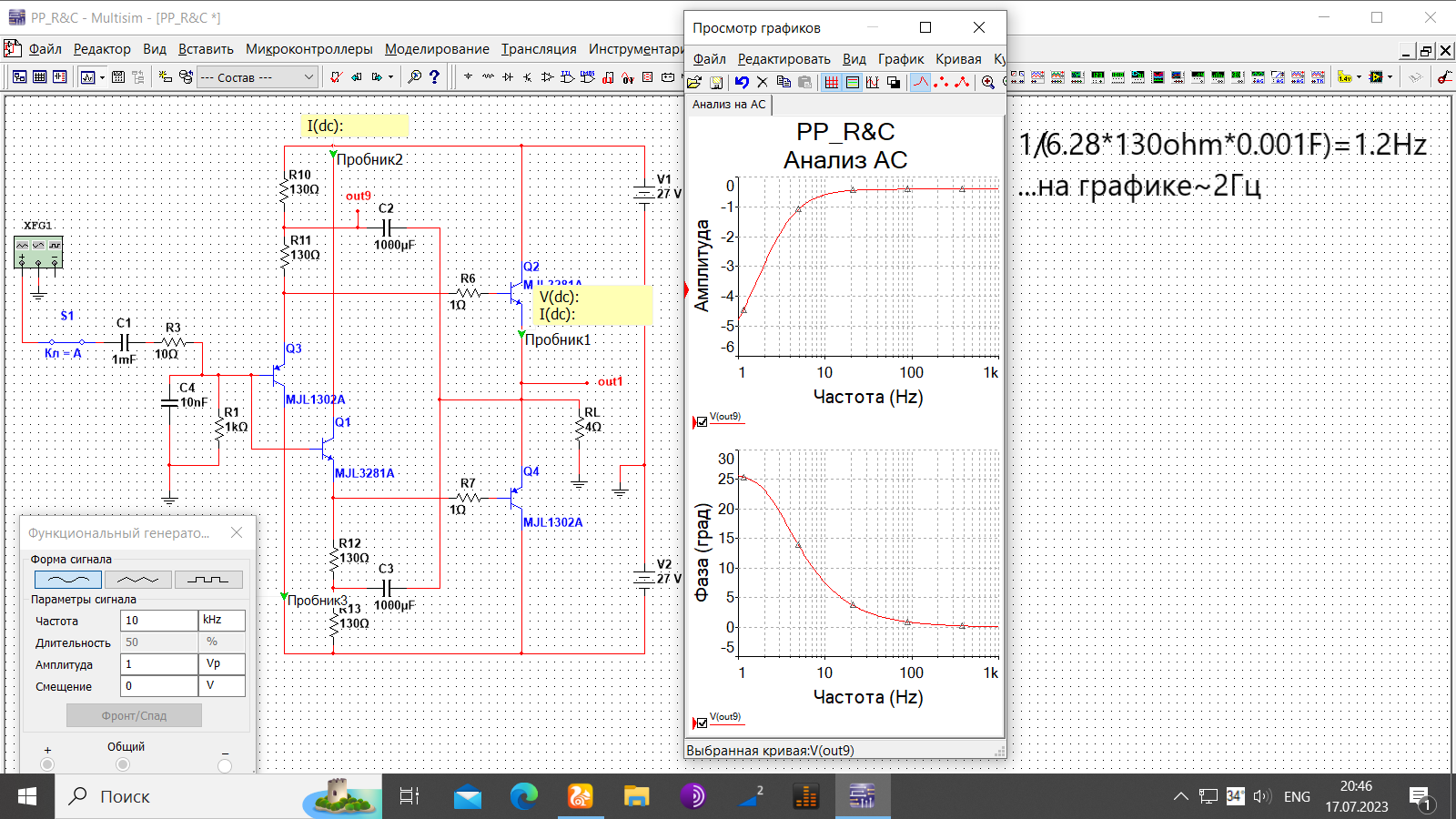

    По умолчанию Re: Параллельный Агеева Радио 82-8. Ностальгия...
    Ладно... Но тогда не понял вопрос
    Цитата Сообщение от Из Бердска Посмотреть сообщение
    сопротивление каскада для определения емкости. R резистора (тот что от средней точки до выхода) +R нагрузки ?
    Поступим по "мышиному" :

  17. #556

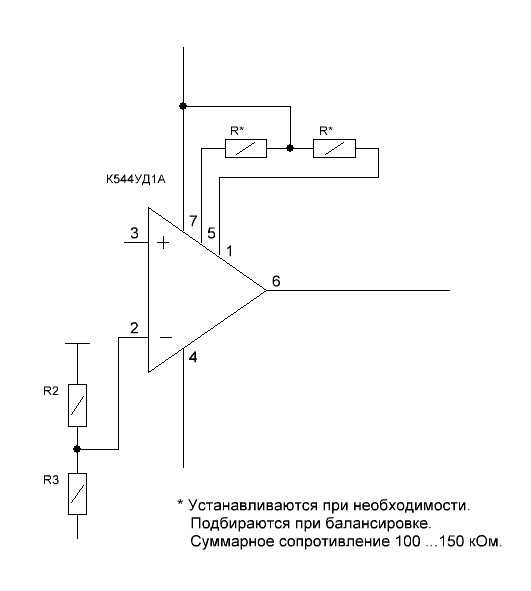

    Здравствуйте!
    С “параллельником Агеева” в основном все ясно.
    Только непонятно одно --- почему ни автор, ни его последователи не использовали схему внешней балансировки напряжения смещения ОУ (я, пролистав форум информацию об этом не нашел). Применение внешней балансировки позволяет отказаться от конденсатора С2 (в цепи инвертирующего входа ОУ) и соответственно значительно уменьшить номиналы резисторов обратной связи (R2 и R3). Или в чем то здесь есть подвох?

  19. #558
    38,940
    - в исходном виде можно использовать как балансный (дифференциальный) вход,
    - с регулировкой нуля в ОУ может не хватить диапазона регулировки,
    - по теплу может уплыть, при болоьшом Ку по постоянке.
    Резисторы можно и так уменьшить, поставив не 0.1мкф а на порядки побольше, но в 1982г небыло малогабаритных акриловых пленочников или чего другого пригодного. Да и те 0.1 там тоже были далекно не современная керамика.
    Последний раз редактировалось Alex; 08.08.2023 в 12:27.
  20. #559
    Резисторы можно и так уменьшить, поставив не 0.1мкф а напорядки побольше, но в 1982г небыло малогабаритных акриловых пленочников или чего другого пригодного. Да и те 0.1 там тоже были далекно не современная керамика.
    Когда-то применял К544УД2А так вообще не заметил что бы они по теплу плыли (да и пронормированы они не так уж и плохо да плюс запас большой). 140УД8 и 574УД1 не применял, быть может с ними проблемы были?
  21. #560
    38,940
    По теплу не столько ОУ, сколько транзисторы плывут, а данном случае - все вместе. Особенно еслии Ку по постоянке сделать большим.
    Если так хочется брать взодной конденсатор, то лучше интегратор ввести чем балансировку нуля использовать.
    Но зачем усложнять простую и элегантную схему? Я бы лучше оставил конденсаторы и сделал балансный вход.
